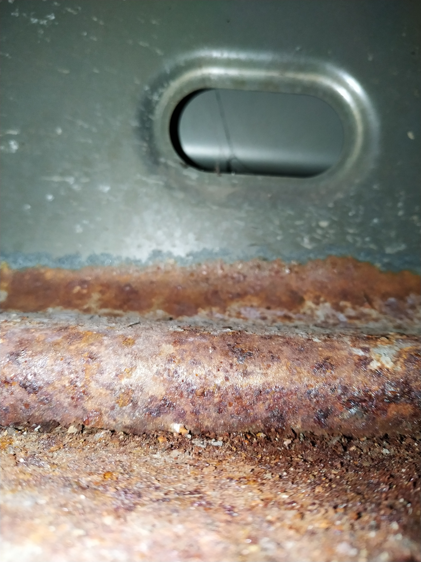

Как обычно, сначала немного теории. Как гниёт машина? Очень просто — изнутри. Если поцарапать краску до металла снаружи, ждать дырку надо лет десять. Но изнутри, например в пороге, достаточно одного маленького очага коррозии. Если он там появится, примерно через 3 года гарантирована сквозная дыра: раствор воды и реагентов быстро сделает своё дело. Если вы переварили те же пороги, то без обработки хватит их ровно на эти 3 года. По сравнению со внешней, развивающаяся внутри полостей коррозия почти всегда более обширна. К моменту вылезания наружу она захватывает внутри огромную площадь. Поэтому, если вы увидели на пороге пузырь вздувшейся краски, с большой вероятностью это уже замена порога.
Механизмом действия абсолютно любых средств на основе воска или мастики является создание защитной плёнки на поверхности металла. Ингибиторы в их составе — лишь маркетинговый ход, после высыхания плёнки они никакой роли уже не играют. Поэтому плёнка антикора — единственный барьер перед коррозией. Почему же машины, обработанные тектилами/краунами/мовилями/мастиками всё равно гниют? Со временем парафиновое покрытие теряет эластичность, трескается и в нём появляются микропоры, через которые влага попадает к металлу. Аналогично с мастикой на днище. Многие видели, как старая мастика сползает, стоит чем-нибудь её поддеть.

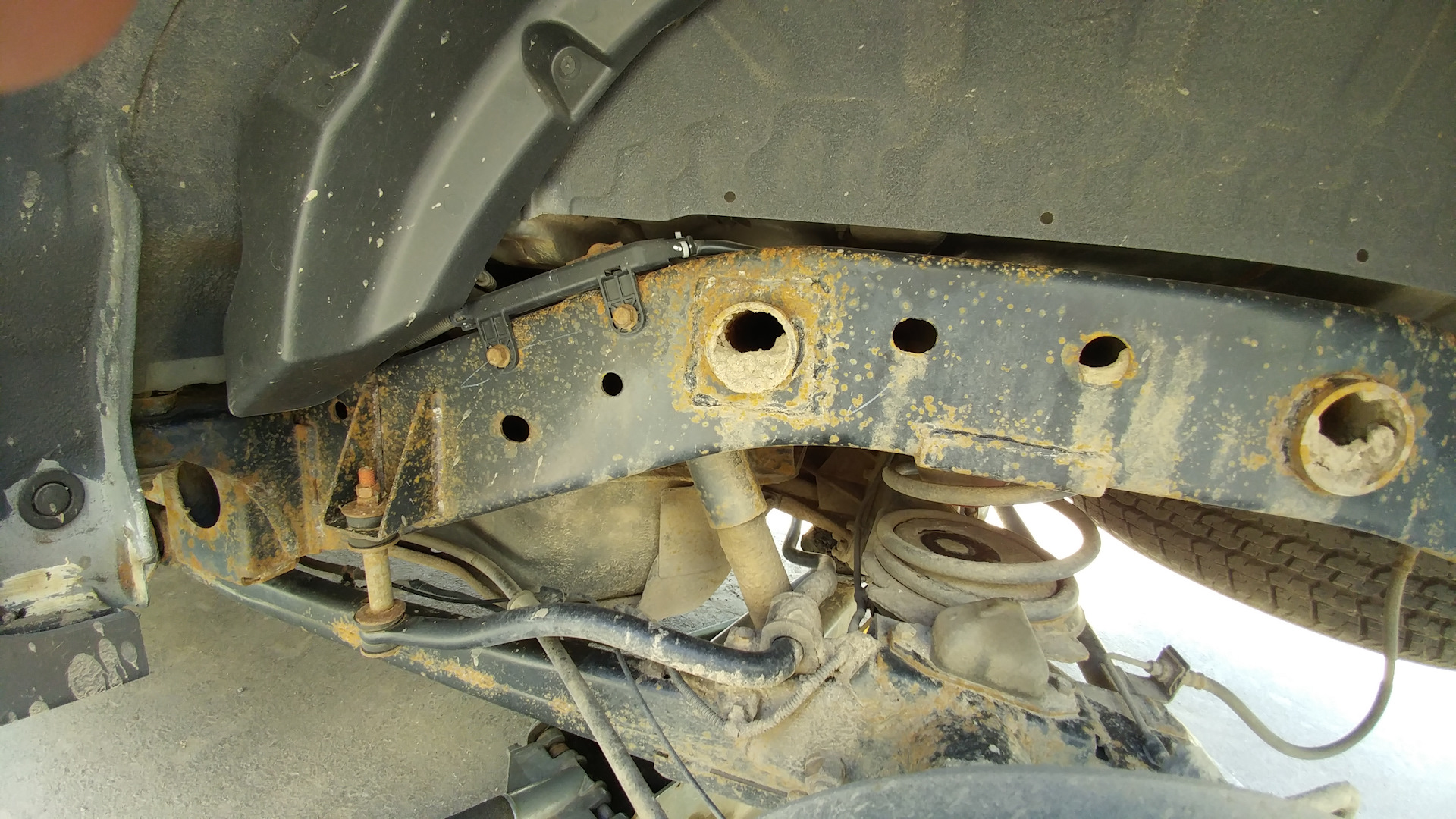

Внутри с мовилями картина аналогичная, просто этого не видно. Вернее, видно, когда уже поздно :) Пара примеров. Нексия 2006 года, один хозяин. Была с новья обработана обычным парафиновым антикором типа TECTYL или WAXOYL. Добротно обработана, непрокрасов нет. Диагноз — замена порогов, дверей и кучи ещё всего. Как же так?
Второй пример — шестёрка 1999 года выпуска. Была обработана очередным "мовилем". Обработана жирненько, смачно! И судя по потёкам не один раз.

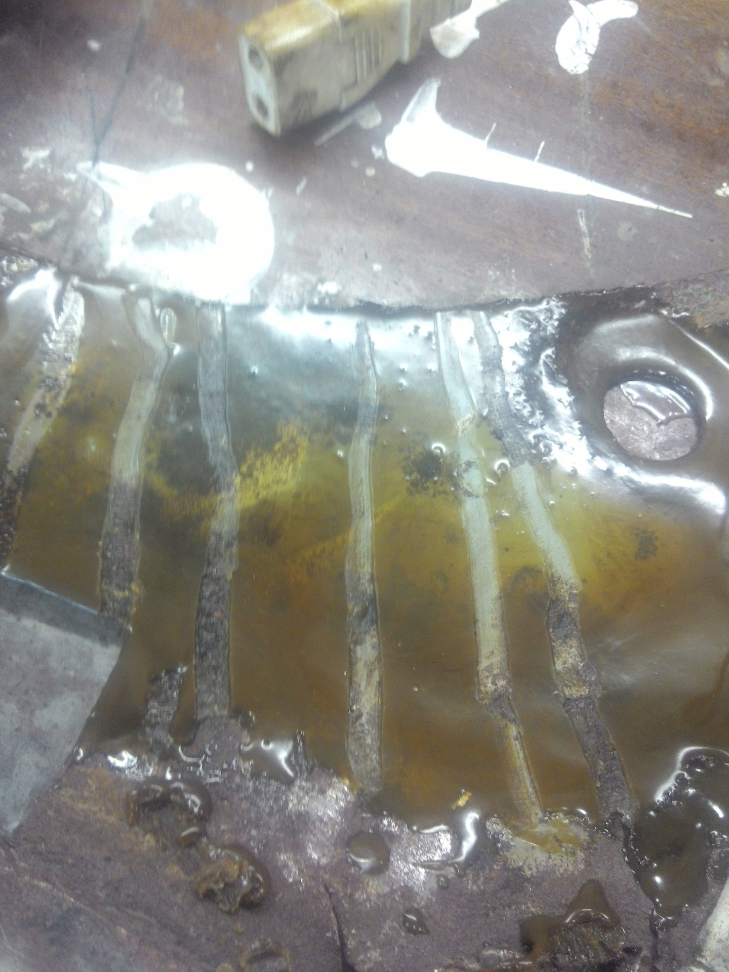

Раст-стоп А и Б отличаются только наличием тиксотропного загустителя у раст-стопа Б и розовым красителем у раст-стопа А. Действующих веществ в них одинаковое количество.
Я рекомендую разбавлять только раст-стопом Б для днища, т.к. на тиксотропный загуститель не действует высокая температура и летом в случае чрезмерного нагрева на солнце это придаст составу чуть большую стабильность. И в случае необходимости, его можно использовать в чистом виде для устранения непрокрасов (например, внутри двери или арки колеса) без нагревания. Раст-стоп Б очень неохотно растворяется в жидком пушсале, так что терпение, мой друг, и ещё раз терпение.

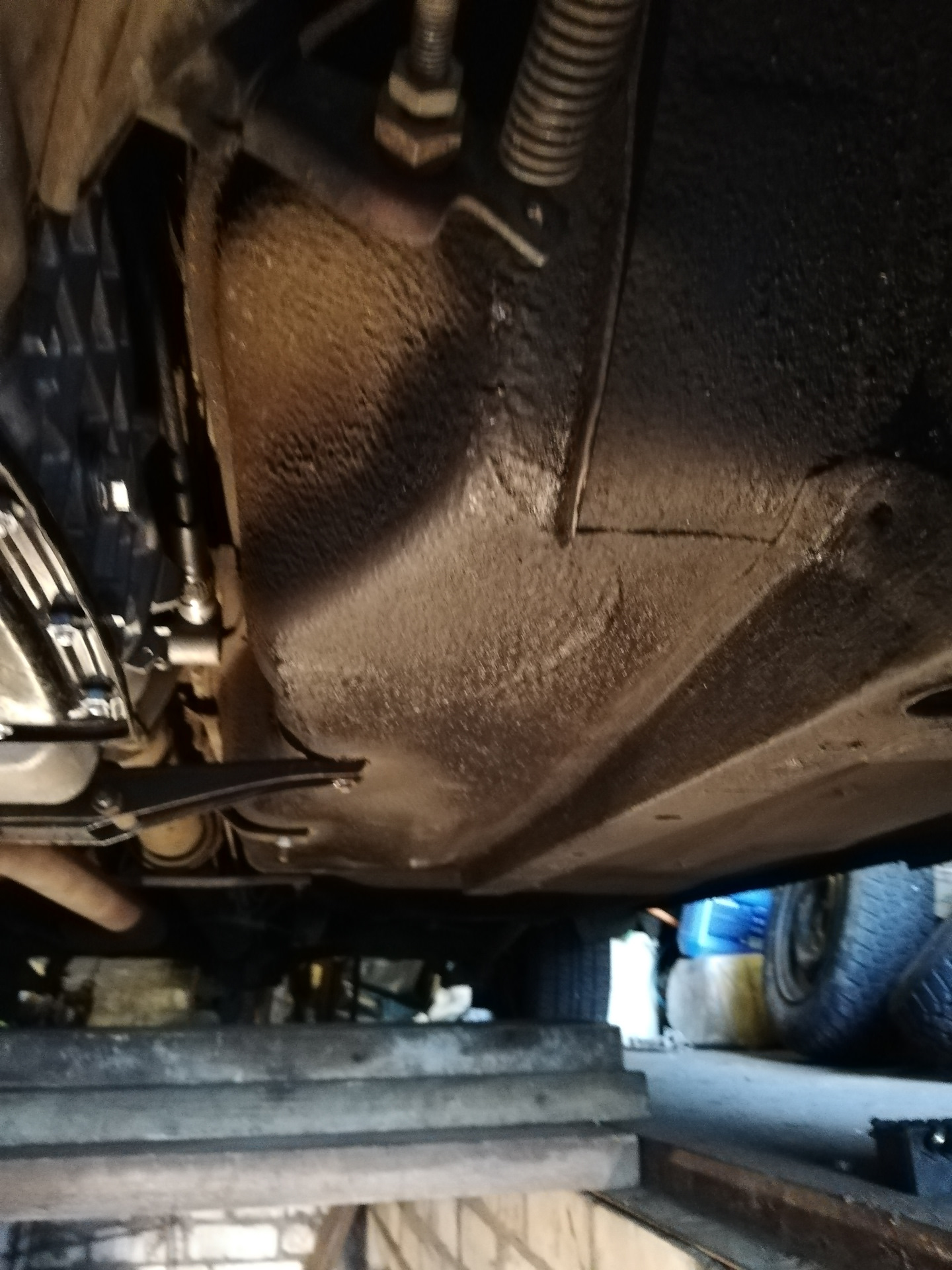

Летом этот антикор разогревается на солнце и начинаются волшебные метаморфозы. Благодаря капиллярному эффекту он ползёт по всем поверхностям, даже вверх, пропитывая каждую трещинку. Это будет происходить каждый год, и с каждым годом антикоррозийная защита будет только усиливаться, а не трескаться. Что самое приятное, не надо с этим морочиться регулярно — достаточно одной обработки на весь срок службы машины.
Технология обработки несложная, но мутроная и очень грязная. К этому сразу нужно быть морально готовым и запастись терпением. Нужна плитка, кисточки, медицинские шприцы (проще всего достать 30мл, штук 5) или антигравийный пистолет (мовильник не подойдёт из-за длинной трубки) и обязательно строительный фен. Сначала пушсало разогревается на плитке до жидкого состояния. Когда оно полностью станет жидким, в него добавляется раст-стоп и смесь перемешивается. Не надо перегревать и кипятить сало, чтобы оно меняло цвет! Потом шприцем или антигравийным пистолетом разогретый жидкий состав загоняется во все внутренние полости по технологической карте обработки конкретного автомобиля, с одновременным прогревом целевой поверхности строительным феном или плиткой. Пороги я предварительно прогревал той же электроплиткой, в которой растапливал сало. Затем кистью смесь из твёрдого пушсала и раст-стопа наносится на днище, предварительно разогретое электроплиткой или строительным феном — тогда пушсало ложится просто идеально и отлично впитывается. Днище обрабатывается по квадратам, по размеру нагревательной способности плитки/фена.

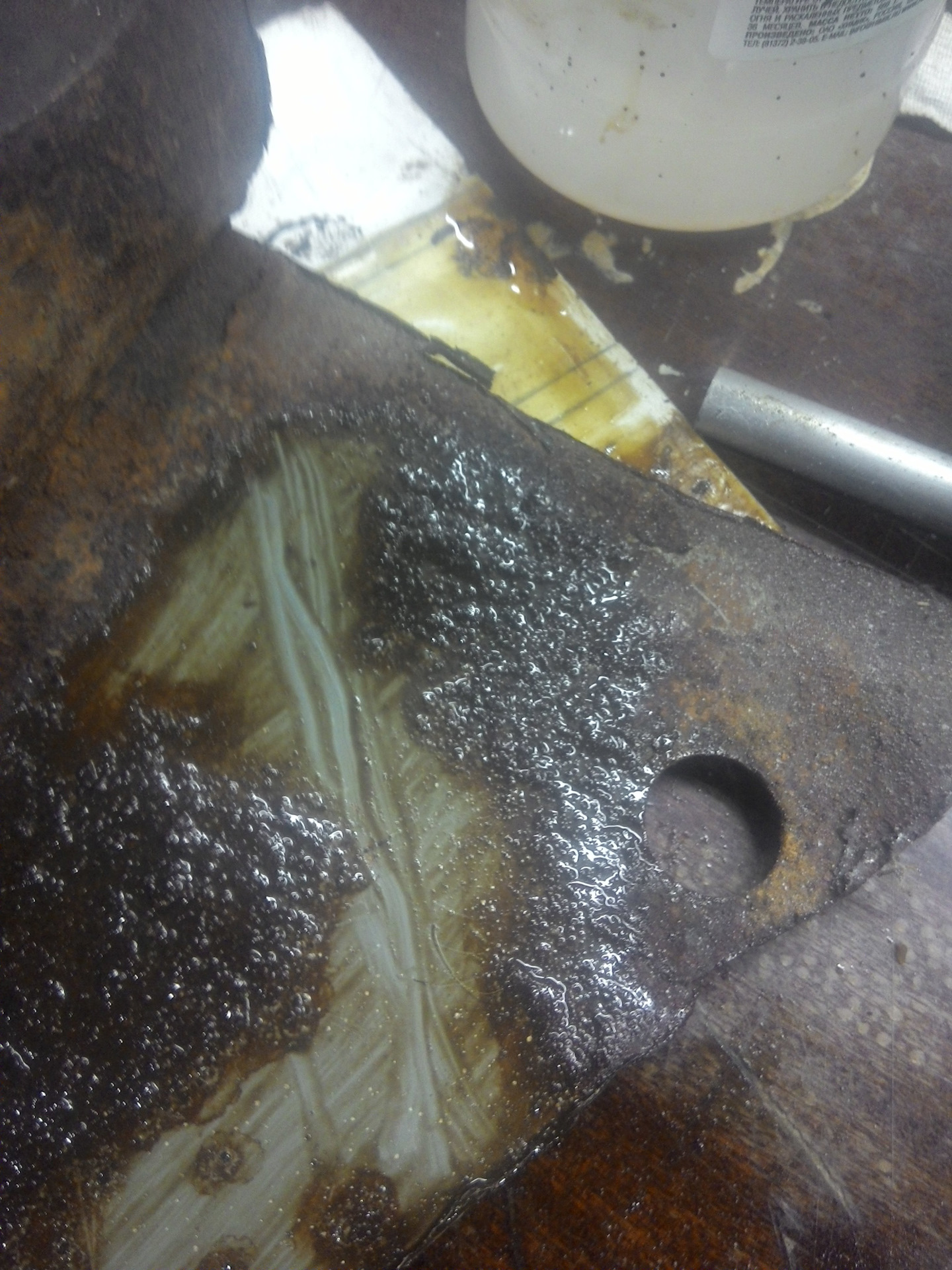

Можно ли наносить на голый металл? Конечно можно, хотя я рекомендую всегда сначала грунтовать эпоксидным грунтом. Здесь же приведу рецепт феншуйного ЛКП, которое не пойдёт через год рыжиками.
Металл качественно механически зачищается от ржавчины (в идеале пескоструй) → травится преобразователем → кислотный грунт → акриловый грунт (изолятор) → эпоксидный грунт → шпатлёвка → акриловый грунт-наполнитель → акриловая краска (либо база → лак).

Буду заливать раму паджерика вашим рецептом, а то тайский метал на 5м году шокирует своей поверхностной ржавчиной!
Как УАЗик, нормуль ) Мазюкай его и сто лет не сгниёт ))
Летом буду мыть керхером раму до тех пор пока чистая вода не будет течь, просохнет и ваш рецепт.
Мне советовали перед консервацией ортофосворную кислоту внутрь залить чтоб преобразовало внутри ржавчену. Есть смысл в этом ?
Нет, её надо смывать после использования, если этого не сделать она будет только ускорять ржавление. Я УАЗ обрабатывал так же, и керхером раму мыл, уже 4 года с ним всё хорошо. Только ещё дырки в раме которые в колёсных арках заткнул резиновыми заглушками, чего и тебе советую.
Да через эти дырки накидывает грязи в раму, но и в тоже время и они для проветривания рамы.
Спасибо за совет, заглушу ;)
С обратной стороны таких дырок тоже дохрена, будет прекрасно проветриваться, не переживай за неё )) От этой грязищи вреда в разы больше.

Зафигачил тест, ростоп + пушсало (твердое). Намазал на пластины из металла, чистый растоп и смесь.
Стал эмитировать шматку в виде камня (отвертка шлицивая 6 мм). На пластине с чистым ростом после повреждения отверткой ширина снятого материала была 2,5 мм. и она смогла подзятянуться.
Аналогично провел по ростоп+пушсало ширина снятого материала составила 6 мм, и металл был сухой на соскребе.
Как этот момент победить ? эфект самозалечивания это хорошо, пушсало только его губит.

Ни чистый раст-стоп, ни моя смесь без подкрылок в арках не работает. Самозатягивание тут не поможет, весь раст-стоп смывается с арок без остатка за неделю езды по мокрой дороге.
В прямых пескоструях только твердое продержится, вопрос у меня про середину днища, долго оно там продержалось ?
С 2004 года держится, что ему на днище будет?
камни, твердый снег, лед,
Зимой состав твердеет от холода, при адекватной эксплуатации ничего ему не будет. Если по дорогам с камнями гонять и прочим, не знаю.
