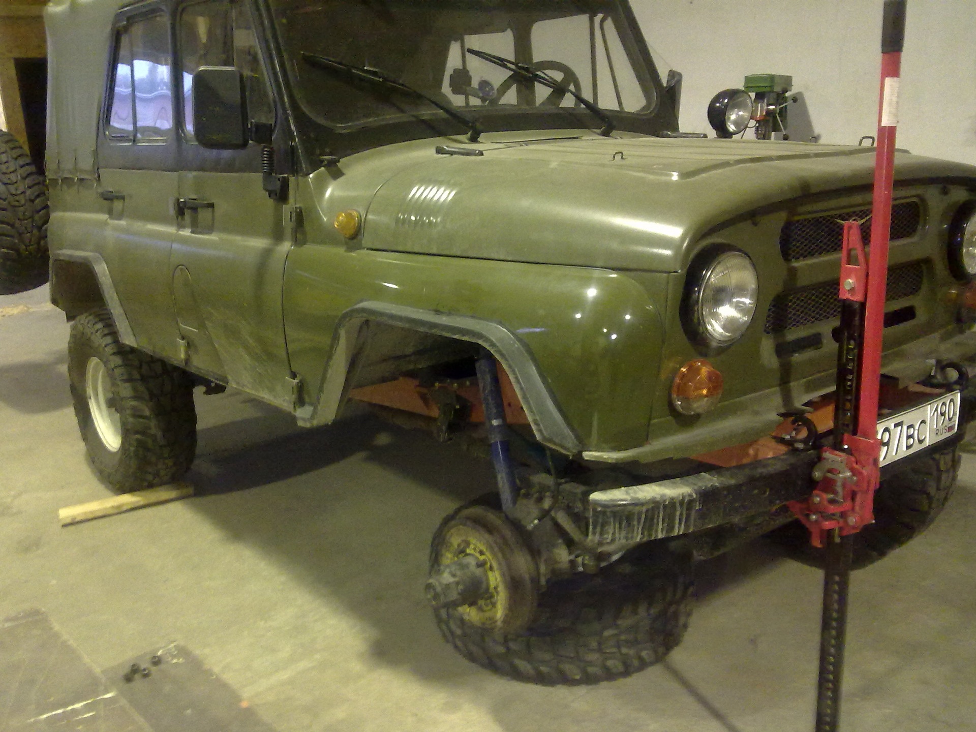

за день до выезда решил поменять колодки, и перетрясти тормоза, перетряс…Лучше бы ничего не трогал вообще!проковырялся в итоге с тормозами до пяти вечера(а выезд был запланирован на 14.00)все друзья в итоге уехали, но ОЧЕНЬ уж хотелось доделать и поехать на Уазке, второй борт в итоге не поехал по той же причине(тоже с утра перед выездом потекли тормоза, но друг оказался прозорливее меня, он сразу пересел на Паджерик, и, не долго думая умчал с семьей отдыхать.Я же — сломав три тройника, но так и не добившись герметичности тормозной системы, обматерившись от души погрузил палатку и прочие причиндалы в рабочий Форд Транзит поехал вслед за остальными, решив разделаться с тормозами по возвращению… Как следует отдохнув, первое. что сделал по приезду в Москву-приобрел комплект Дисковых тормозов на редукторные мосты, и с циничным удовольствием выкинул к чертовой матери, причину моего расстройства перед поездкой.

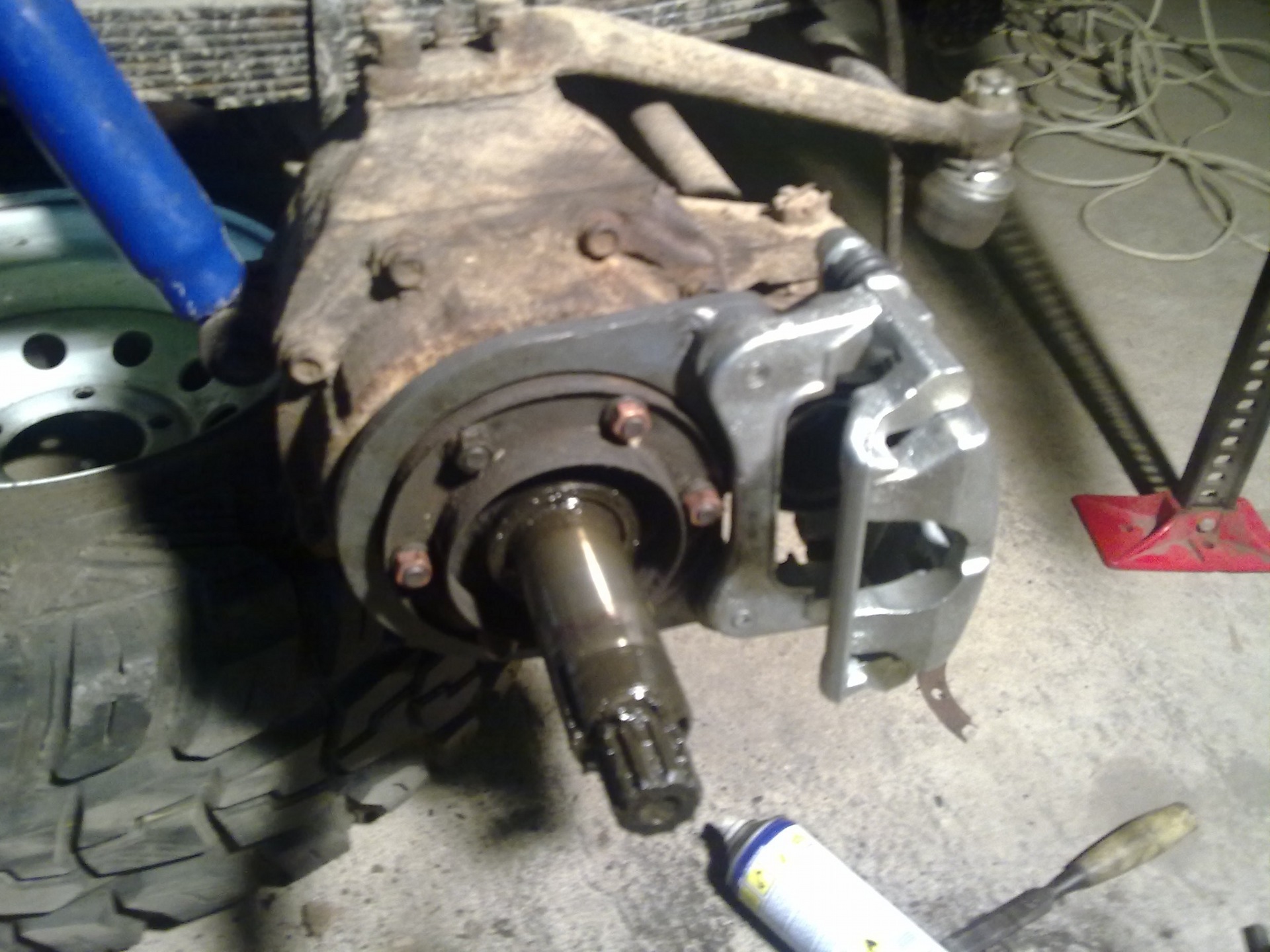

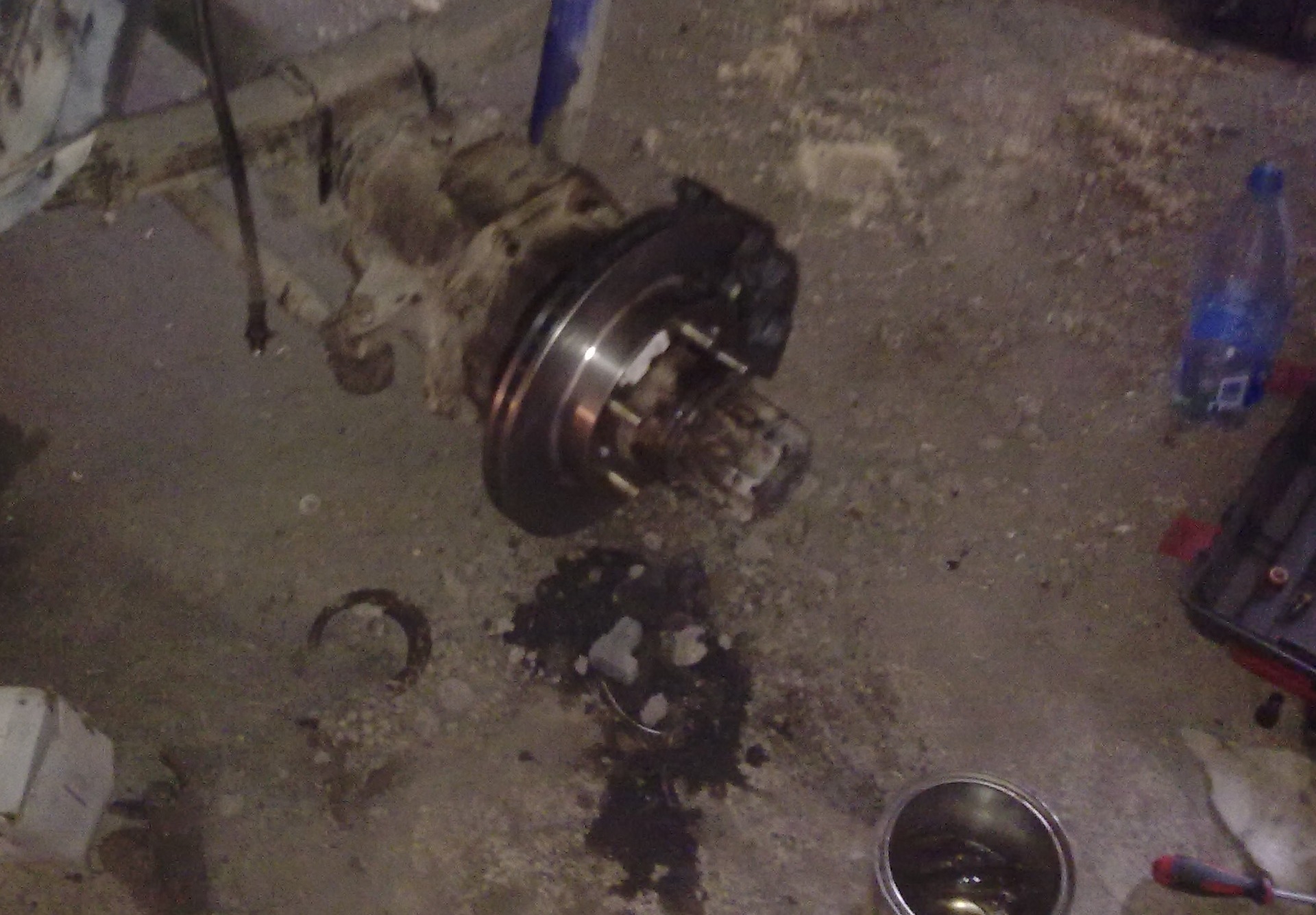

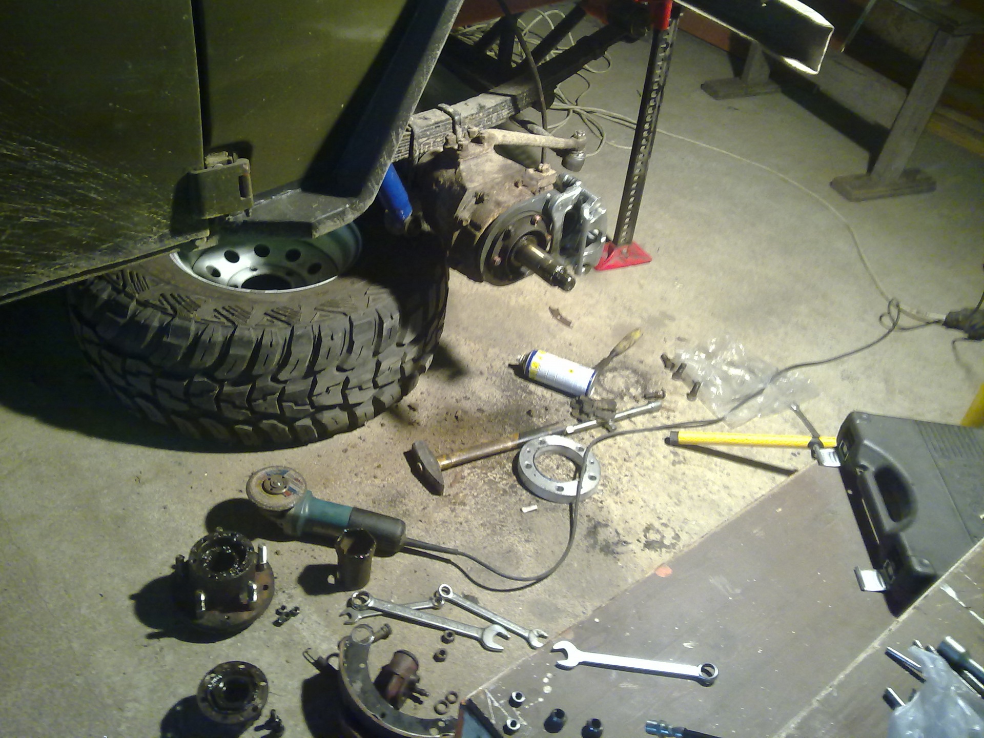

Немного болгарки, подгонки суппортов,
и вот-Дисковые тормоза уже стоят на месте!
сняв размеры с расширителей колеи и проставок для крепления суппортов-отдал другу на завод, где он сделал мне второй комплект, остаётся только взять газелевские суппорта, диски, тормозные шланги, и собравшись с духом для переборки заднего моста, можно ставить дисковые назад.
