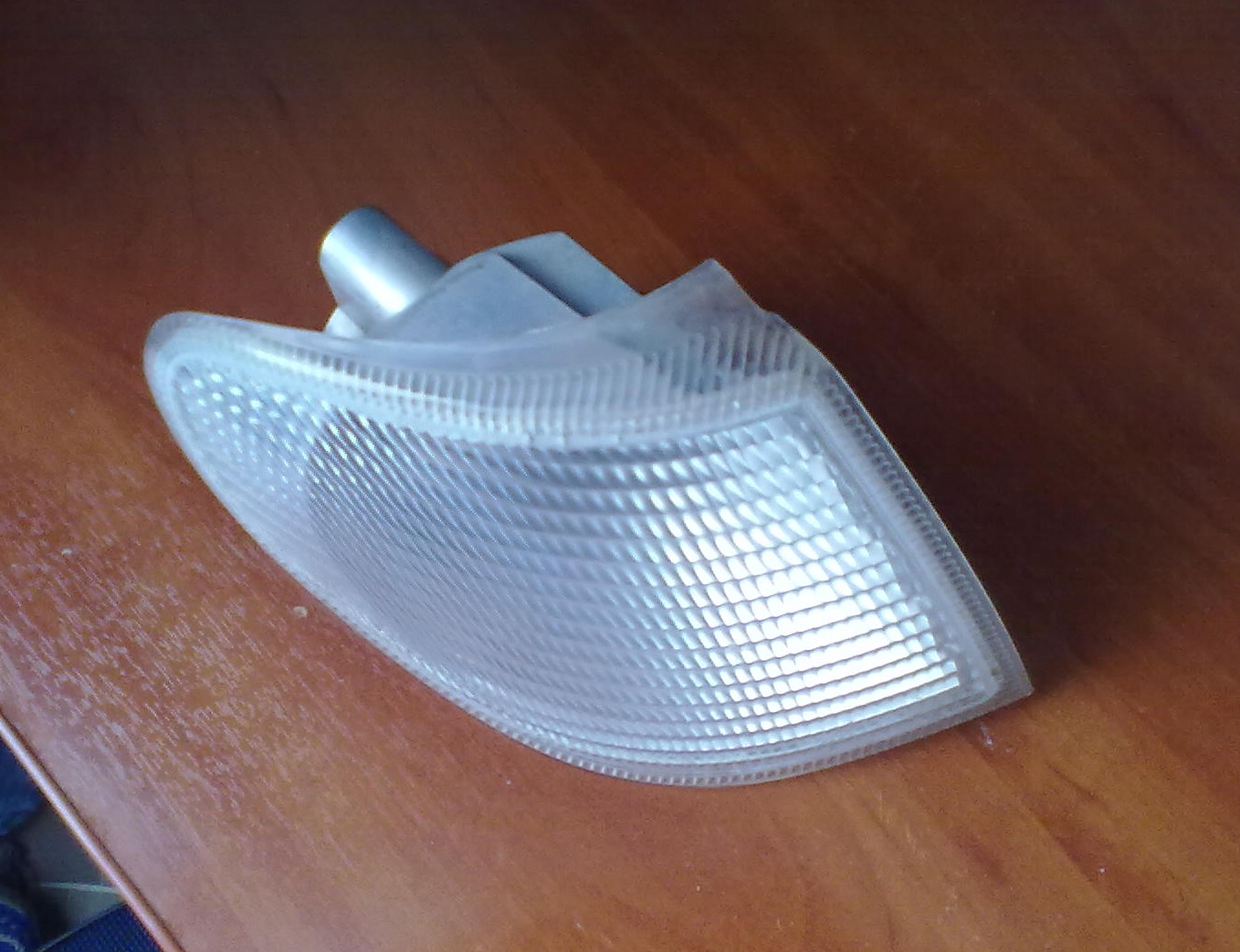

1й день — решил снять поворотники. Снимать их не сложно, но и не легко, главное тянуть не на себя, а в бок. Притащил домой, прогрел чуть чуть феном, взял нож с заусенцами как у пилы, и потихоньку потихоньку начал резать.Минут за 10 разобрал оба поворотника.
Покрасил снутри глянцем, а окантовку матовой краской.
Посадил на прозрачный гереметик. И готово.

нет, тока снаружи окантовку, где то 1см от края

да, глянцевой краской

Где то здесь видел кварцевую четырку, в которой фары в цвет кузова. Че то как то не очень)фары как будто грязные снутри) А поворотники светят отлично, вроде даже лучше чем было, за счет того что краска глянцевая, т.е. глянец он же отражает свет хорошо, как бы блестит.) А если делать матовой — то мне кажется свечение будет хуже)
