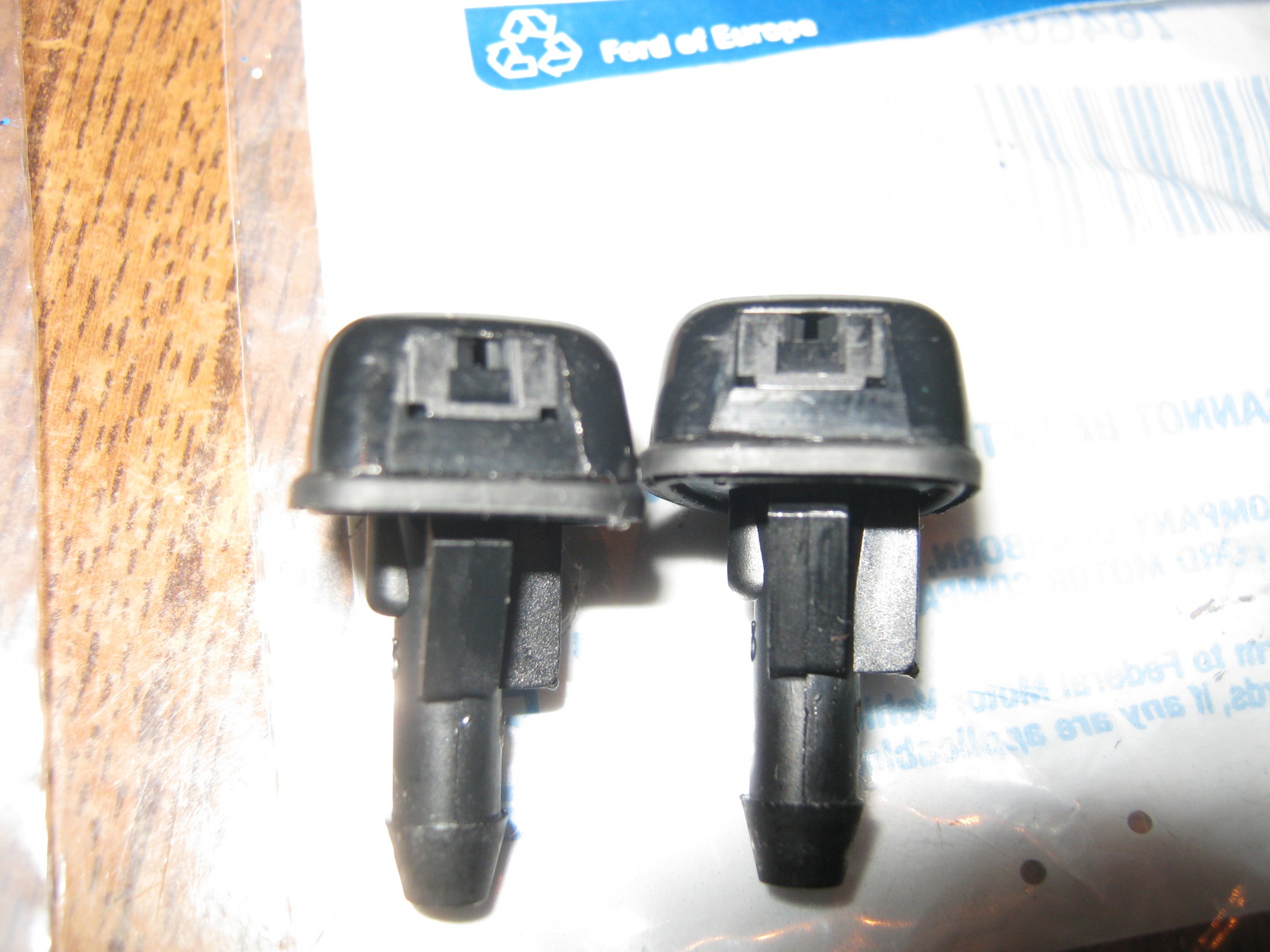

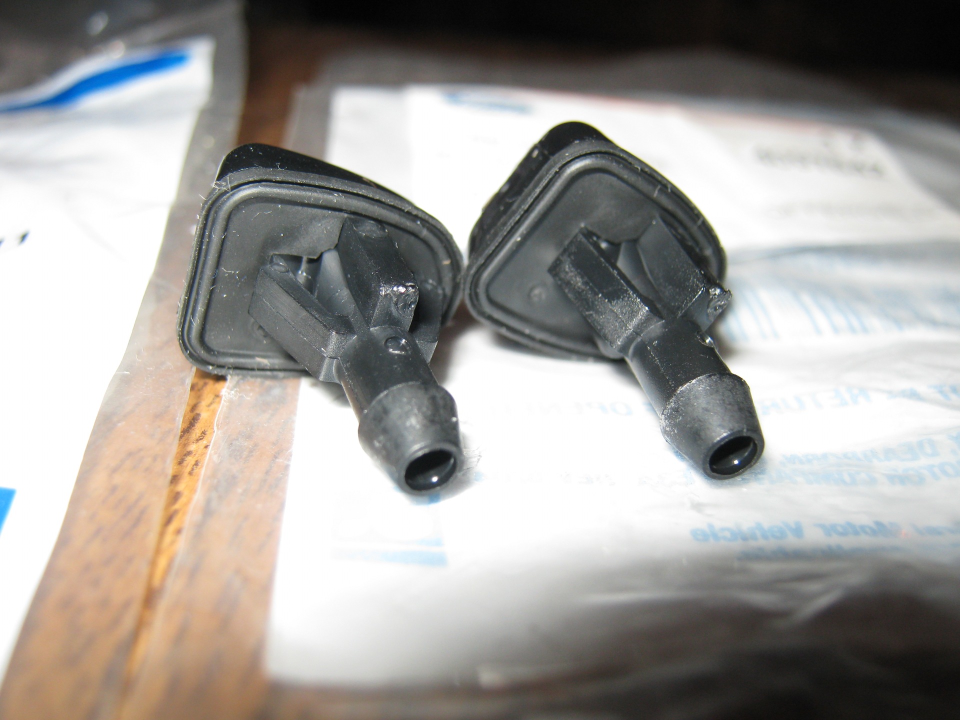

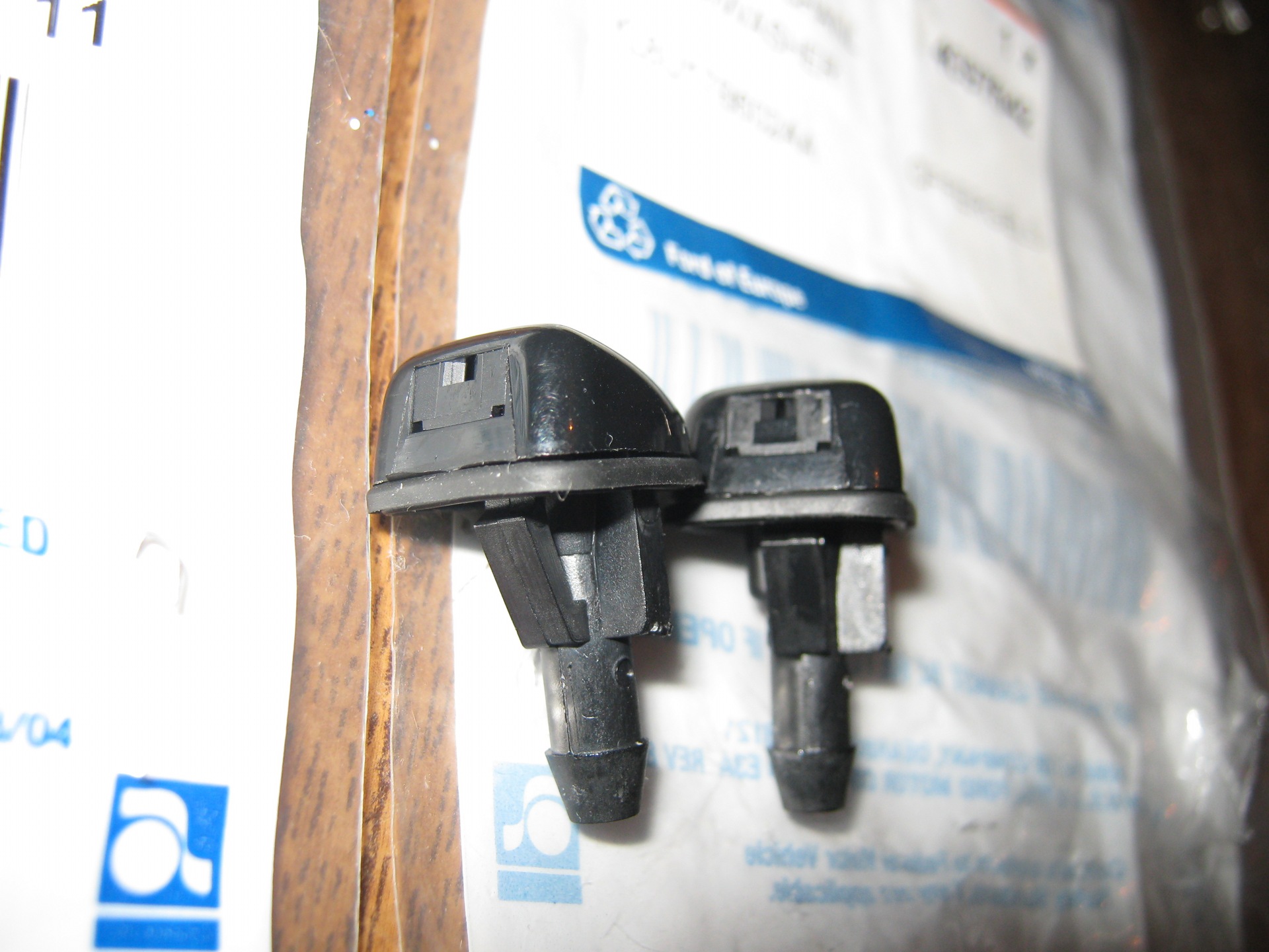

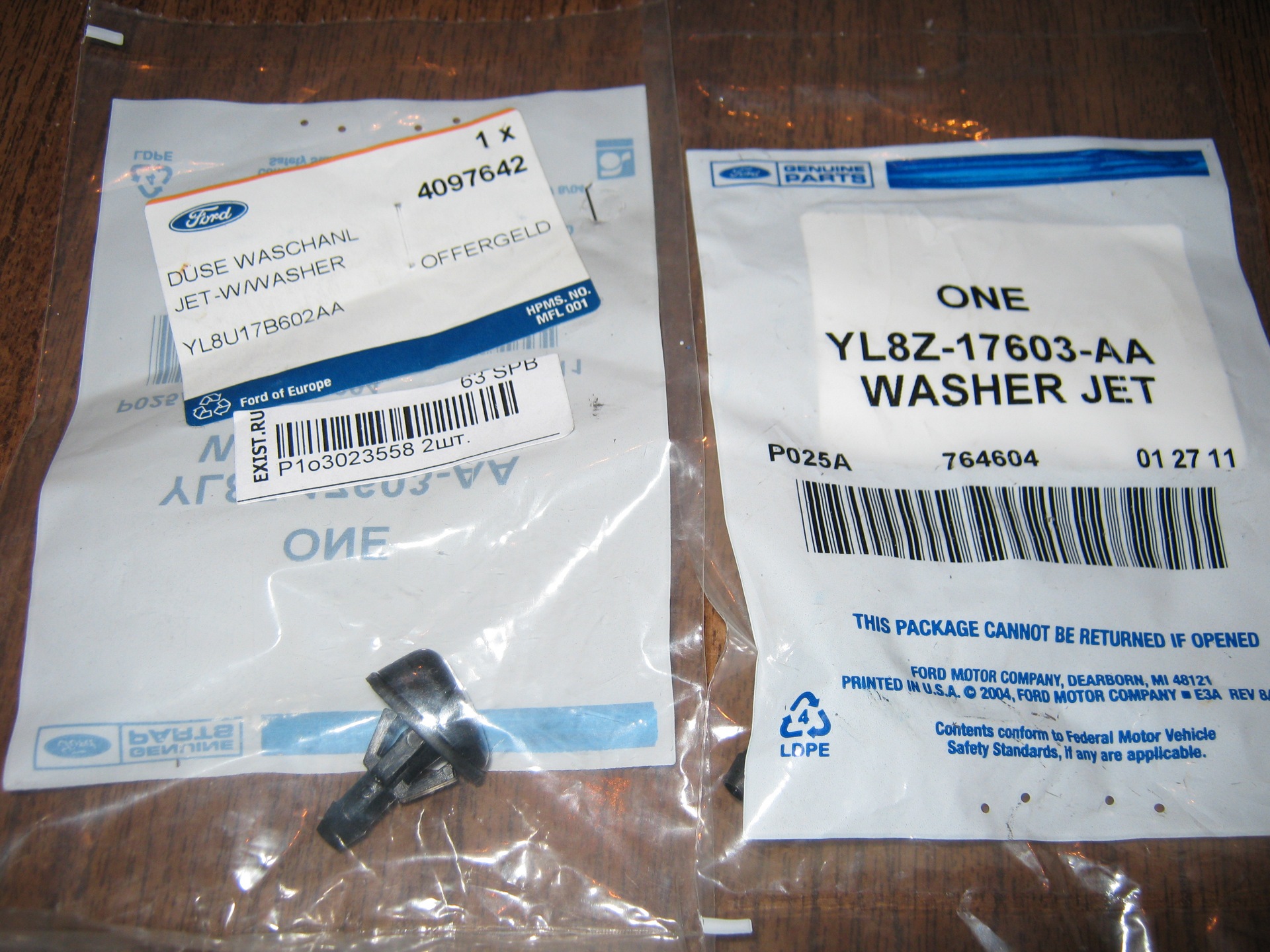

Давно был озадачен проблемой омывания стекла, как говориться писала одна и то не очень.Раньше было терпимо как лето, а щас грязюка и она не справлялась=)

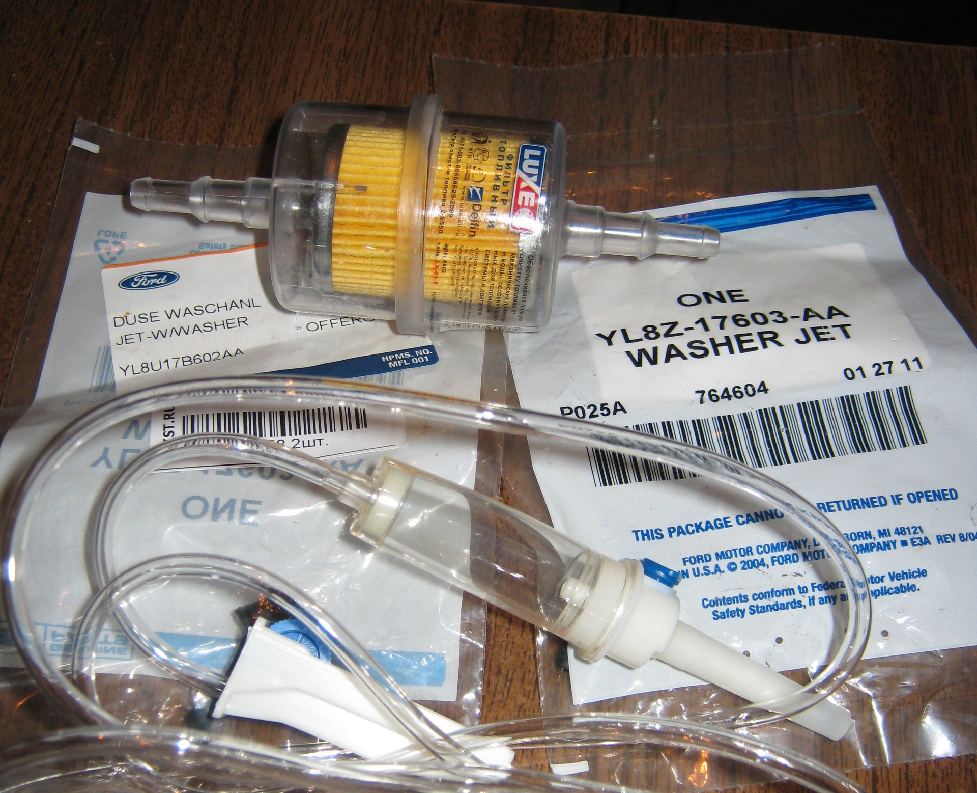

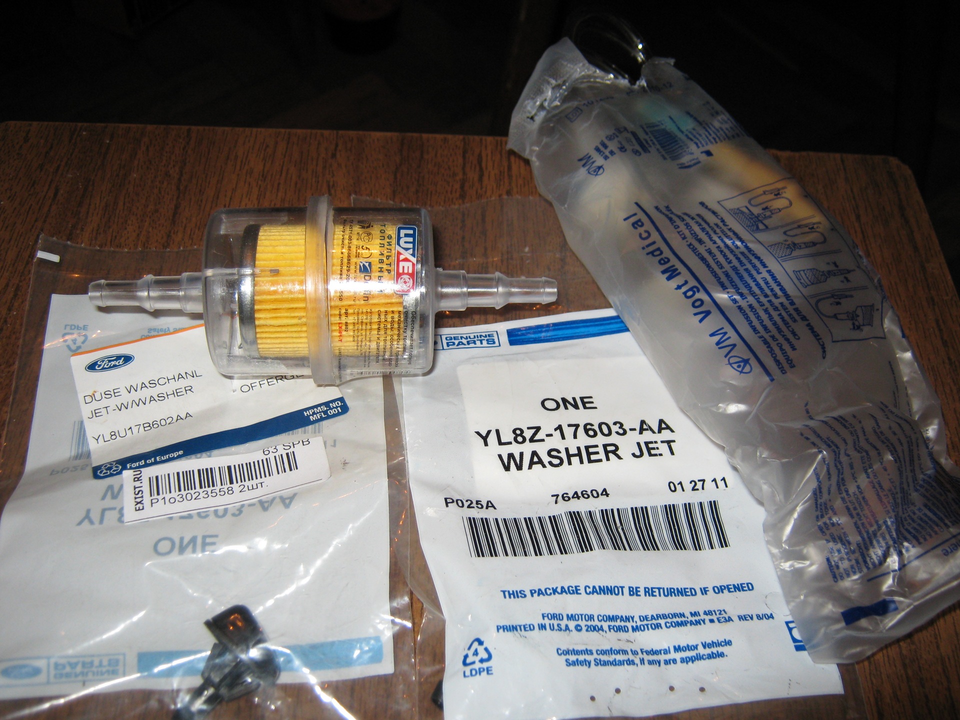

Давно слышал про веерные форсунки типо лучше стекло опрыскивает, на форуме пишут что они бьют выше а не в центр и левый нижний угол не достаёт, думал, думал и решил проверить на себе=)Закал от форда и купил топливный фильтр тонкой очистки в тазомагазине и ещё вычитал на форуме вместо топливного можно купить фильтр от капельницы.Всё это купил и пошёл тэстить оказалось что от капельницы брызгают плохо ниже центра, расстроился попробовал без фильтра и меня порадовал результат бьет в цент и чуток в левый нижний угол, думал оставить, но зачем тогда я топливный фильтр покупал и решил его поставить не чего не изменилось так и оставил его.Единственно не нравиться одно когда начинаешь брызгать дворники первые работают, а патом уже водичка, но это решаемо обратным клапаном (30896546).
Р.С. Чёт я поспешил про нижний левый угол, не брызгает туда, но дворни его без труда убирает.И кстати нужно ещё учитывать что лобовое стекло у разных машин имеет разный угол опрыскивания, это решается подрезкой резинкой под форсункой или другим способом.

а с какого форда форсунки брал?
модель незнаю, на форуме номер нарыл!
форд маверик вроде как по номеру детальки)))
вожможно=)

это всё конечно круто . Новот я сейчас подумываю о пукупке или форсунок от ниссана с последующей доработкой, или опять вернусь кструйным форсункам.
Или же займусь установкой дополнительной форсунки с правой стороны.
если рассматривать форсунки с доработкой, то ищи с подогревом.

Ну тогда фотку в действии! Кстати я ставил фильтр от капельницы, но снял, потому что приходилось долго ждать, пока он водой наполнится! Без обратного клапана от него больше вреда, чем пользы!
