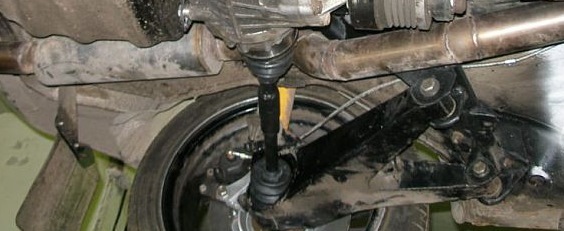

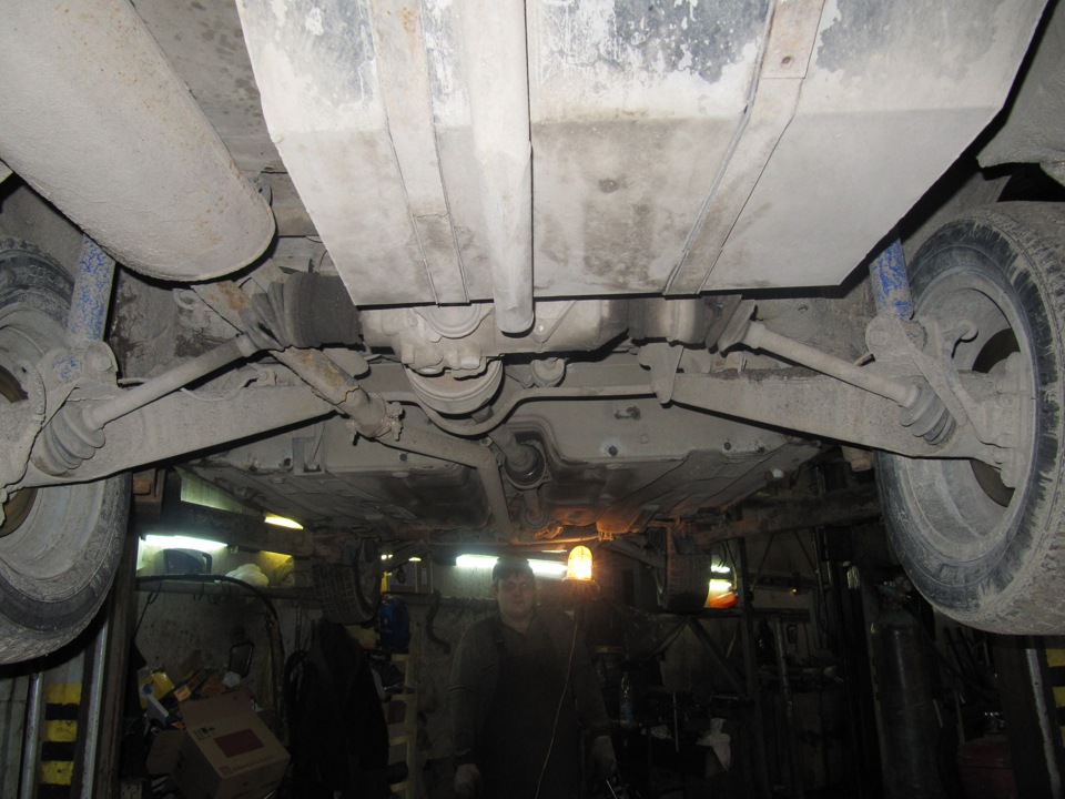

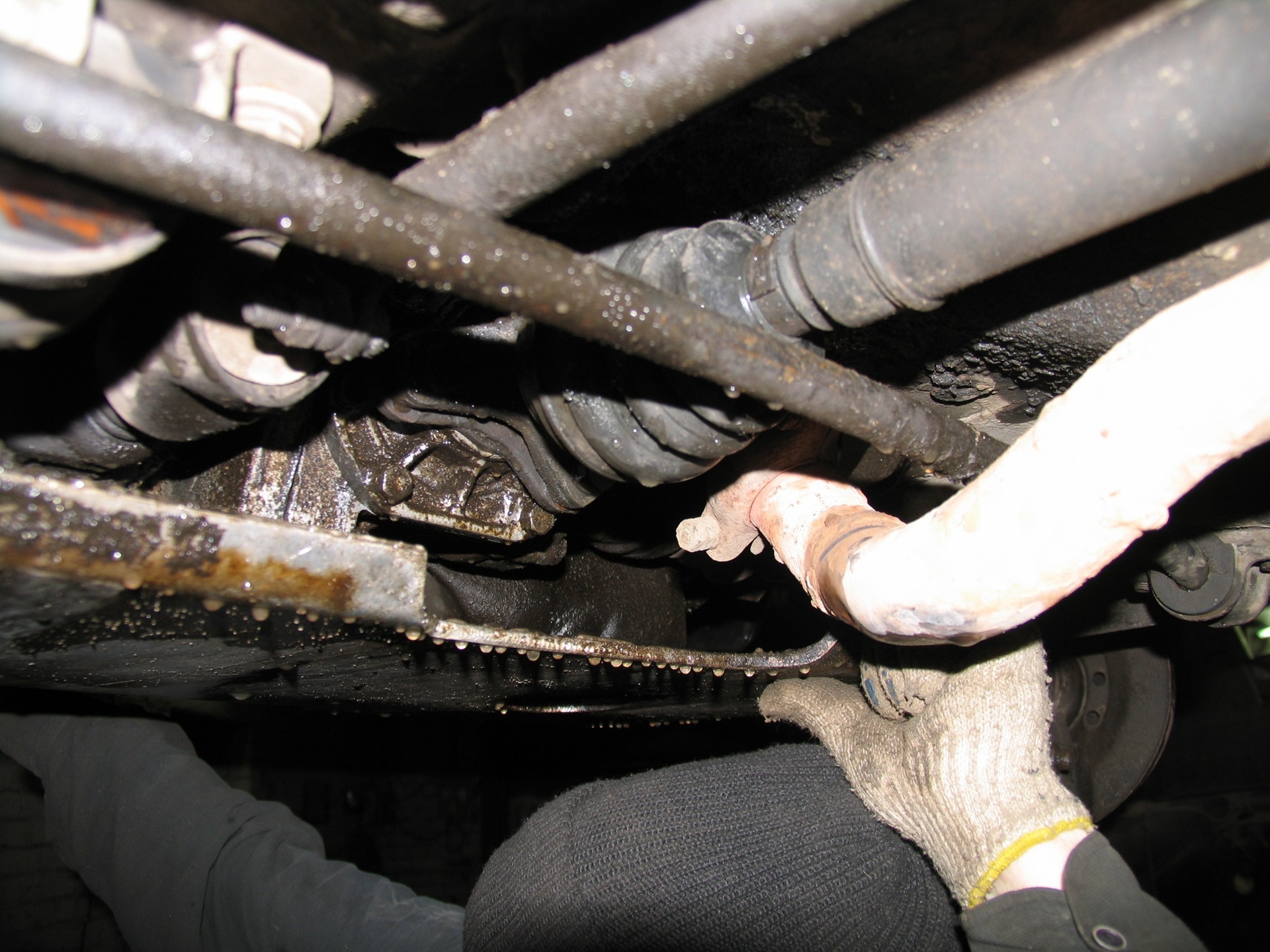

В упрощенном виде выглядит это примерно так.

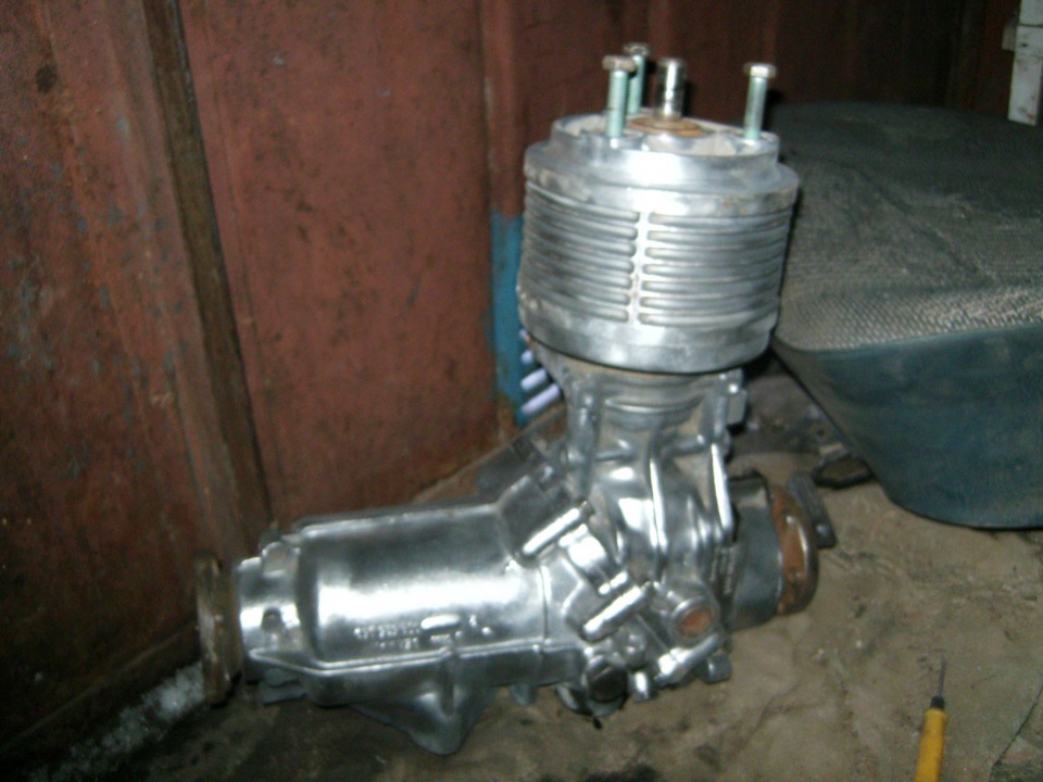

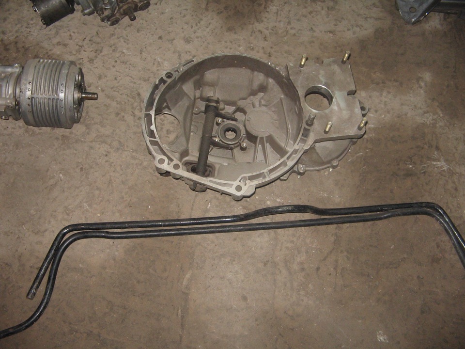

коробка: на корпус коробки наваривается алюминиевое ухо. к которому будет крепиться отбор мощьности (VW Golf synhro). Соответственно правый привод ставится короткий. Приходится немного переделывать систему выпуска, штаны и приемную трубу немного переваривать. В коробку вставляется приблуда типа дифференциала.

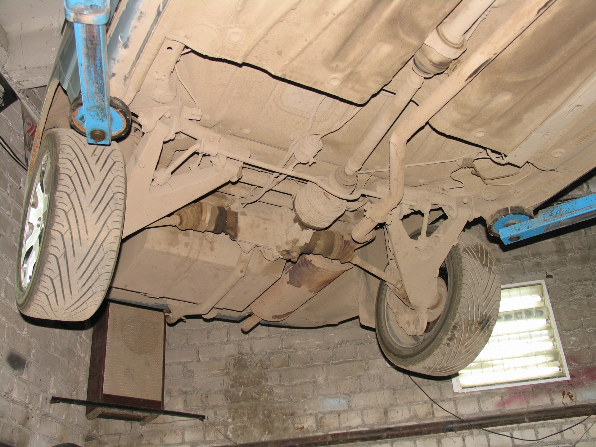

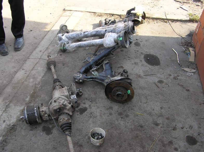

Снимается бензобак, который стоит под задними сидениями. Снимается задняя балка. Вырезается в багажнике место под запаску, ставится заглушка на это место. и под багажник, где раньше была ниша для запаски вешается бензобак.

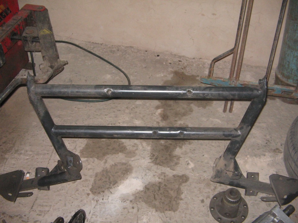

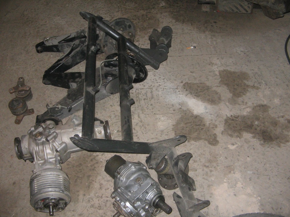

Подвеска: В статные места крепления задней балки прикручивается подрамник, сваренный из труб. К нему уже крепятся самодельные рычаги и вяскомуфта(VW Golf synhro). Подвеска получается независимая. Есть варианты рычагов с дисковыми тормозами, есть с восьмыми барабанами.
Кардан делается по месту, в зависимости от длины кузова, будь то 2108 или 21099 и т.д. включая приоры.
есть возможность установки разных агрегатов для разной развесовки мощности перед\зад.
У меня стоит 60\40, более щадящая конфигурация.
Ездил на 50\50 не особо понравилось, это больше под спорт. 60\40 больше для города\природы подходит.

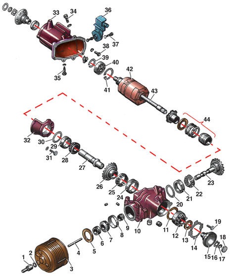

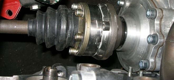

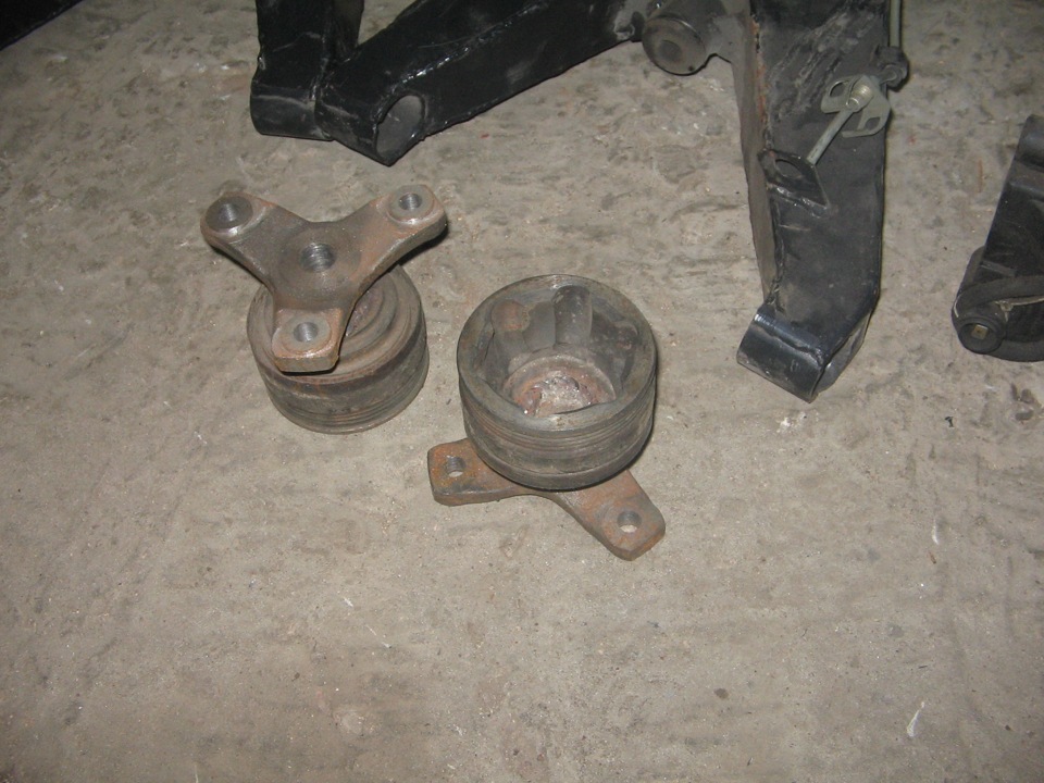

Привод задних колес:
1 – центрирующая гайка; 2 – сальник; 3 – вискомуфта; 4 – ось; 5 – сальник; 6 – гайка; 7 – подшипник; 8 – наружное кольцо подшипника; 9 – втулка; 10 – картер главной передачи; 11 – сальник; 12 – гайка с кольцом; 13 – сальник; 14 – стопорная пластина; 15 – фланец полуоси; 16 – шайба; 17 – стопорное кольцо; 18 – колпачок; 19 – болт; 20 – регулировочная шайба; 21 – наружное кольцо подшипника; 22 – подшипник; 23 – ведущая шестерня; 24 – наружное кольцо подшипника; 25 – подшипник; 26 – ведомая шестерня; 27 – вал шестерни; 28 – подшипник; 29 – наружное кольцо подшипника; 30 – регулировочная шайба; 31 – болт; 32 – кронштейн; 33 – картер дифференциала; 34 – болт; 35 – болт; 36 – вакуумная камера; 37 – болт; 38 – болт; 39 – стопорное кольцо; 40 – подшипник; 41 – стопорное кольцо; 42 – дифференциал; 43 – вал; 44 – блокировка шестерни свободного хода

А можно по подробнее о подрамнике?

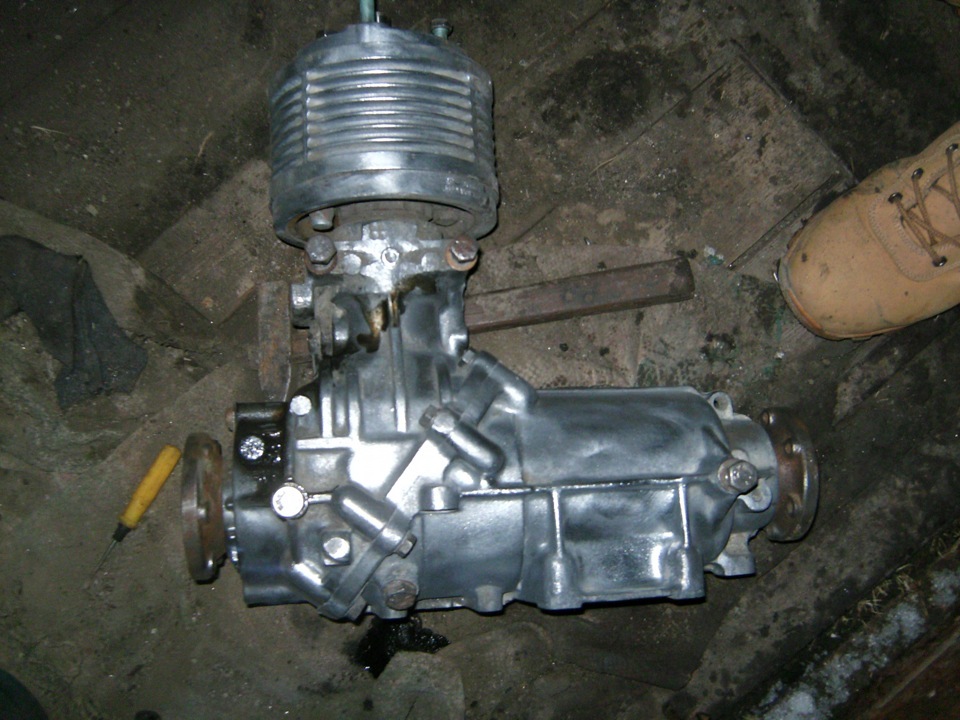

Вот эта сторона соединяется с коробкой, через наварено ухо на сухом картере. Я не помню остальное, чертежей нет, как и машины уже как 4 года
у тебя на фото отбор и деференцеал с какимито шлецами
Подскажите пожалуйста что надо для того что бы соединить вал отбора к ВАЗ коробке
Насколько я помню, шлицы одинаковы. На коробку наварено ухо под отбор. чертежей нету(

Приветствую)можно вопросик. Где вы купили этот отбор мощности? У кого заказывали?контакты если можете скиньте)) Какая примерная цена у него?
Ищите в сети. от Фольца синхро. Так же на ауди ТТ их ставили в первом кузове. Контактов уже нету у меня уже давно((
А цену не скажете какая была на ваш агрегат?) Они одинаковы между фольцем и ауди или разные?
они одинаковые, маркировка на них, для WV и Audi. А цена на БУ в зависимости от состояния. Можно и за 4 взять а можно и за 10. Но я думаю сейчас именно такие запчасти сложно найти. Ищите что по свежее, с более новых моделей. Посмотрите Audi Quattro
Спасибо) буду искать)
какая цена?
в районе сотки

задний редуктор vw синхро 1:1 угловой редуктор тоже, сколько передаточное на правый шрус столько и позади, облом когда левое переднее в пробуксовке, зад отключится, у субару берется назад угловым редуктором с внешней обоймы дифа
По этому нужен жоская блока
по этому надо выводить отдельным пром валом с главной пары, а уж потом раздельно снимать на правый шруз с дифа, на зад с главной пары, тогда если перед в буксе зад все равно в движении

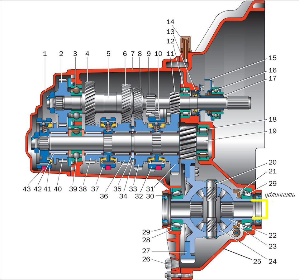

На схеме указано, что удлиннить так же надо заменить сальник с большим диаметром на выступающую часть подключить угловой редуктор, либо гипоидную передачу(как в заднем мосту классики), шрус на правое колесо проходит штатно

а с чего там диф лежал? восьмой же без шлицевой части под отбор мощности? как сделано?
диф в самом отборе мощьности. на коробке наварено ухо и установлен отбор. Коробка корпус 8 с другой начинкой и усиленная.
бред…т.к. диф стоит в коробке и усиливать там нечего…
Я ставил в коробку силивающие пластины, так как постоянно рвало место крепления подшипника со стороны сухого картера. а насчет дифа, да. Я не прав.
Здравствуй. У меня тоже вопрос как угловой отбор (отбор мощности) встал? Без вырезания в блоке дырки?У меня два отбора как у Вас и от Гольфа старого. Как у Вас не лезет, надо как то блок выпиливать под него. А тот который от Гольфа встал, но из за того что фланец на кардан смотрит сильно в пол мотор пришлось завалить вперед, что перегиба в стыке угловой отбор-кардан был минимальный…
Привет! Нет пилить не пришлось ничего на блоке. все встало нормально на площадку наваренную на коробке. Единственно пришлось доробатывать отбор, где то мы его пилили, вот только не помню уже где.
Спасибо, буду наверно заново пластину переваривать под второй угловой.
Кардан и кулиса вижу подружились со стабилизатором, стаб доработан или стандарт?
Не сильно обламываю вопросами? У меня их ещё куча, устал я ковырять полный привод, сил нет, может хоть информации подпитаю и доведу до конца)
Да сейчас я тебе многого и не подскажу))) могу не вспомнить и обмануть)) Стаб стандартный да. Кардан на гранатах, закреплен на двух подвесных подшипниках в туннеле, подшипники от класики. Крепили по месту, где удобнее.

стаб тоже не стандарт… он прямой
Там же вродь выгиб был на стабе? Или нет? не помню. Если что стаб у меня передний остался, и задний тоже.

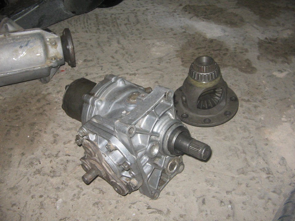

Извините, а от чего тогда дифференциал в КПП? Раз там после подшибника идет шлицевая часть для передачи крутящего момента на угловой редуктор?
Деференциал в коробке, на сколько я помню, родной, шлицы совпадают.
вы меня наверное маленько не поняли, . я имею в виду шлицевая для отбора мощьности на угловой редуктор, для полного привода. 12я фотография, отбор мощьности. там коробка дифференциала, вазовская вроде без хвостовика идет…
Я понял, уже ответил, коробку дорабатывали, вот только как называется эта деталь не вспомню никак.

Хотя нет, вроде что то делали с коробкой, помимо уха и усиления. Сейчас уже не могу сказать, но устанавливали приблуду по типу дифиринциала.
Ну ладно, если не помните, не буду вас просить вспоминть =)
StiG929
Скорее всего втулку со шлицами на диф варили тогда при вывешивании левого переднего на зад все равно будет поступать крутящий момент

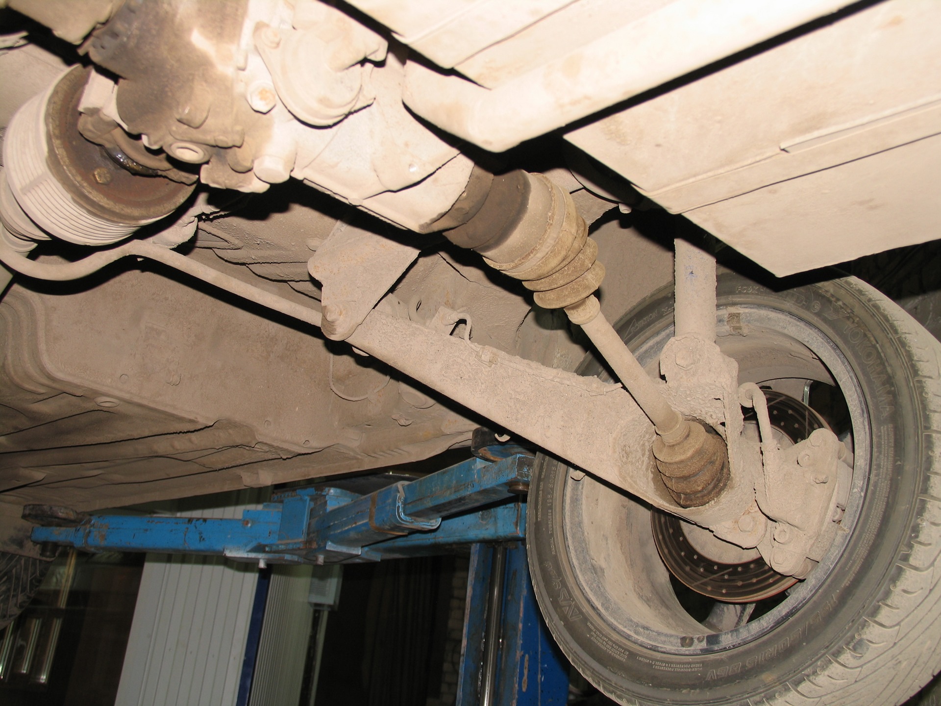

работа большая. молодцы. у меня вопрос такого плана, не страшно топливный бак так близко от задней части располагать? если кто-то в жопу въедет, ведь и до пожара недалеко.
там вварен усилитель из швелера, и проведен до подрамника. думаю сомнется что угодно, но только не область бензобака.
Ест фото установленного подрамника или куда и как её установит ?
Есть фотки в разделе замена ступичных подшипников, там есть вид подрамника.

От какого аппарата взяты задние рычаги?
Задние рычаги ставились самодельные. но можно внедрить и от фольца.

единственные косяки в том что средняя часть коробки слабовата — нужно обваривать, так как в месте где стоит подшипник первичного вала — появляются трещины. и второй косяк в креплении задней части независимой подвески. там напрямую в просверленное отвертие в ланжероне — я бы усилил это место швелером.
Это где само крепление рычагов?
нет. эти рычаги крепятся в штатные места где была балка. но в ланжиронах сделаны два доп отверстия под крепление углов. вот там у меня все разъебалось.
