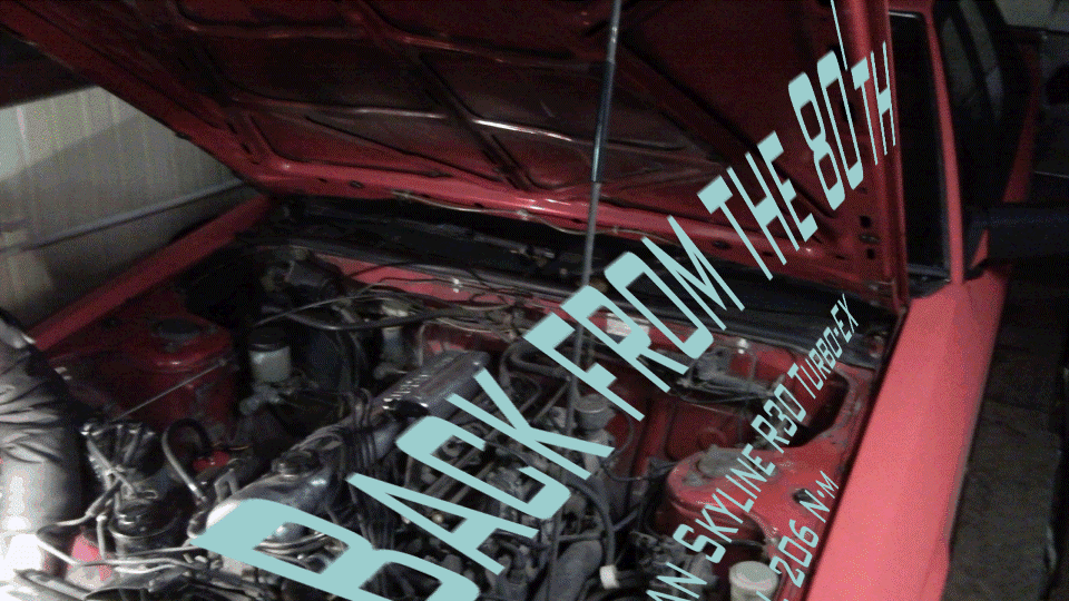

Сегодня ездил в Exist — хотел себе заказать генератор.
Будет он, внимание, в конце января (в лучше случае).
Уважаемые скаеводы, есть у кого-нибудь родной лишний, рабочий или нерабочий, но подлежащий восстановлению?
Я бы с радостью забрал его у вас в обмен на валюту :)
Иначе печаль 2 месяца ждать :(
Можно ли впихнуть какой-нибудь общедоступный?
Артикулы, любезно предоставленные SkylineR30 (на всякий случай):
"код 23100-Q0811 для Японии генератор Mitsubishi 60A L2*ET турбо.
замена 9051104, J5111004, J5111002, 9051102, N511N04
код 23100-V0107 для Японии генератор Hitachi 60A L2*ET турбо.
замена 9051104, J5111004, J5111002, 9051102, N511N04"
Вот бывает же печаль! :( :( :(
Подтяжка ремня не помогла! Отогнал 19 декабря авто в сервис. Итог — требуется замена генератора. Будет в конце января (ненавижу нашу таможню).

А что с родным геной?
"Родной" гена оказался от 2114 :( Аккум вообще не заряжает, перестал нормально работать, даже на искру не хватает толком…
Посмотри что с ним, возможно просто ремень ослаб. Я свой купил тоже с геной от 2110. Пока искал родной отъездил год. Но для этого пришлось изготовить дополнительное крепление из пластины аллюминиевой вокруг гены, чтобы он стоял перпендикулярно ремню. Зарядку он давал нормальную.
П.С. Второй движок в гараже лежит, так на нем похоже гена вообще с космича.
Ремень прогибается пальцем — это нормально?)
Смотря на сколько прогибается. Максимум должен прогибаться на 1 см в самом длинном месте — от шкива помпы до шкива генератора.
Боюсь там сантиметр есть, а то и больше)))
