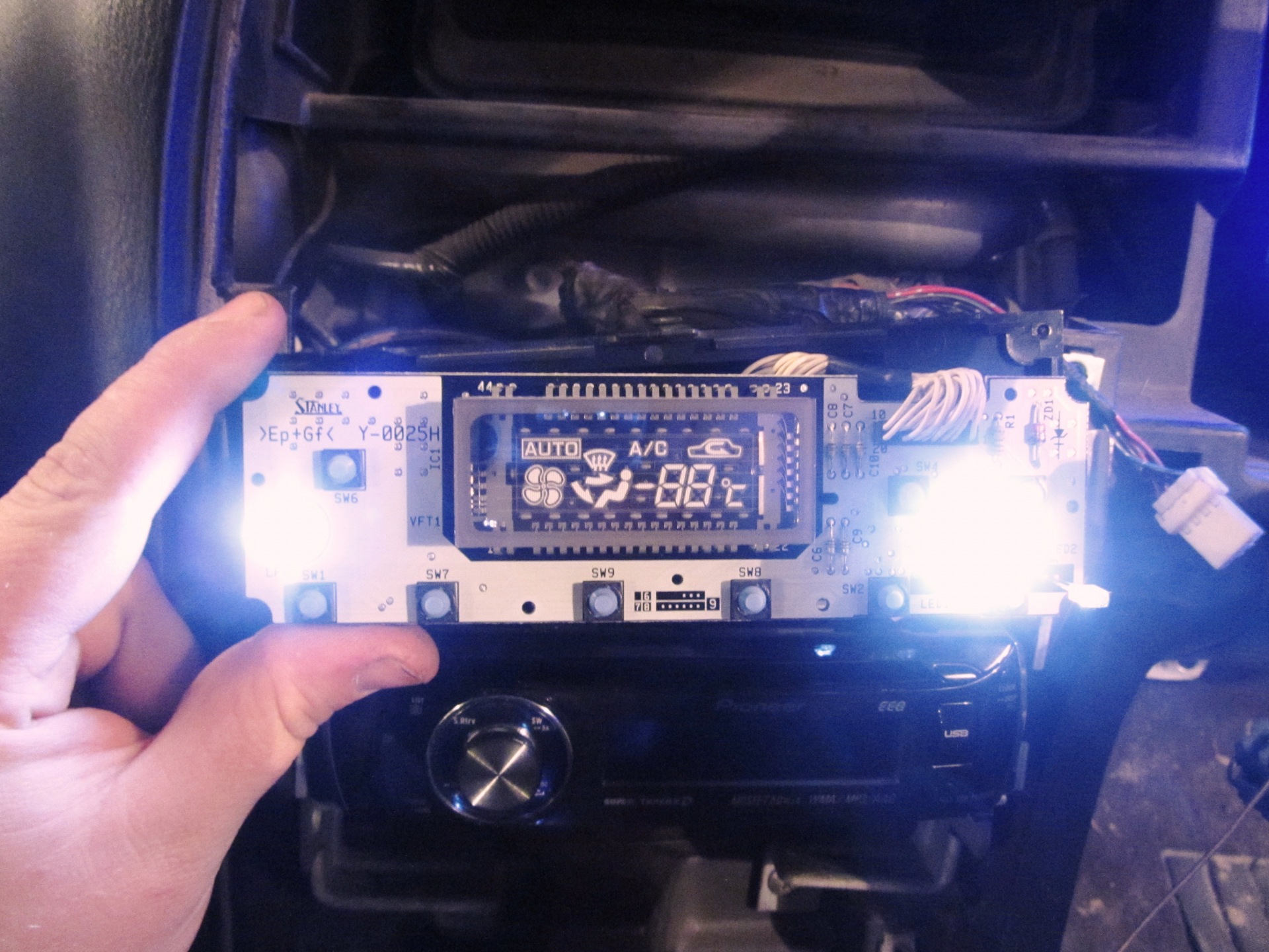

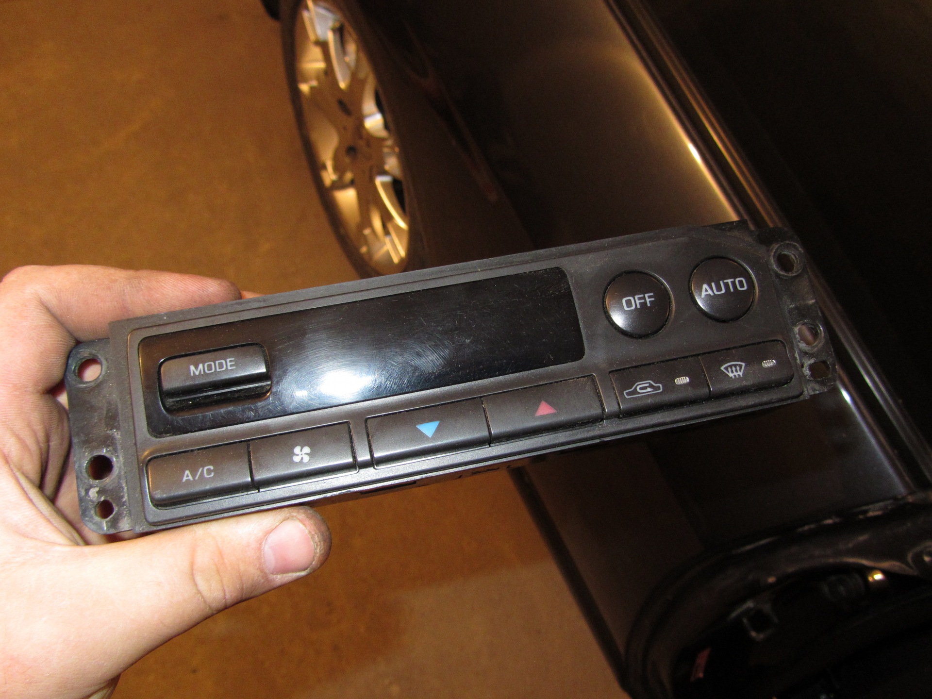

Не работала подсветка блока климата, вечером приходилось наугад клацать кнопки…исправим.

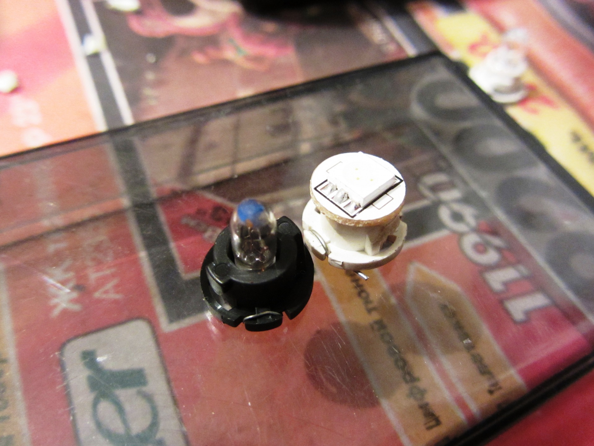

Вот такие 2 лампочки с синенькими колпачками подсвечивали все кнопки…маловато конечно, но ничего, ставим новые лампочки, собираем, включаем и совершенно не радуемся подсветке:

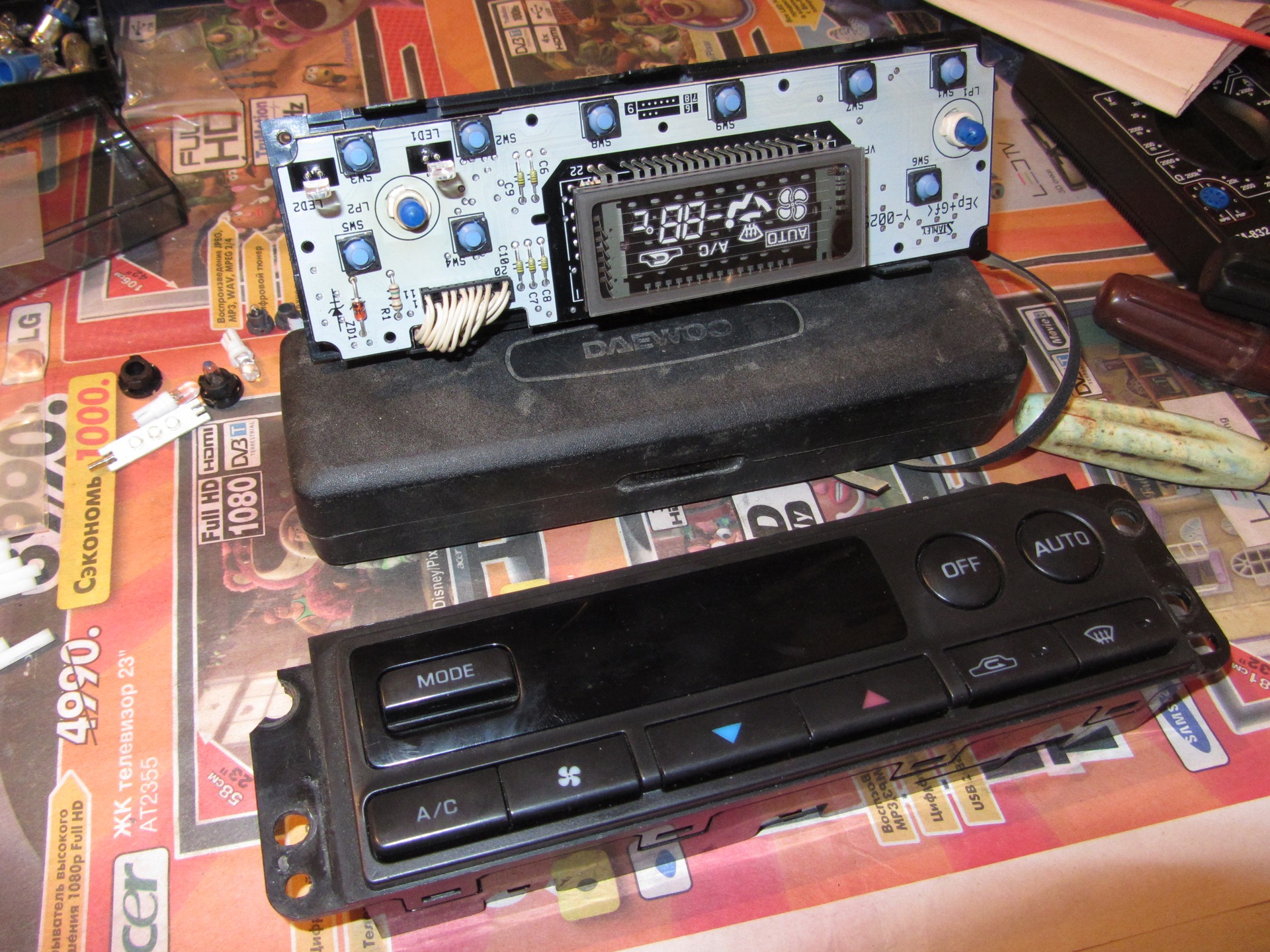

Всё заново разбираем
+ обычные светодиоды для панели
И опять чесно говоря маловато будет…маловато…

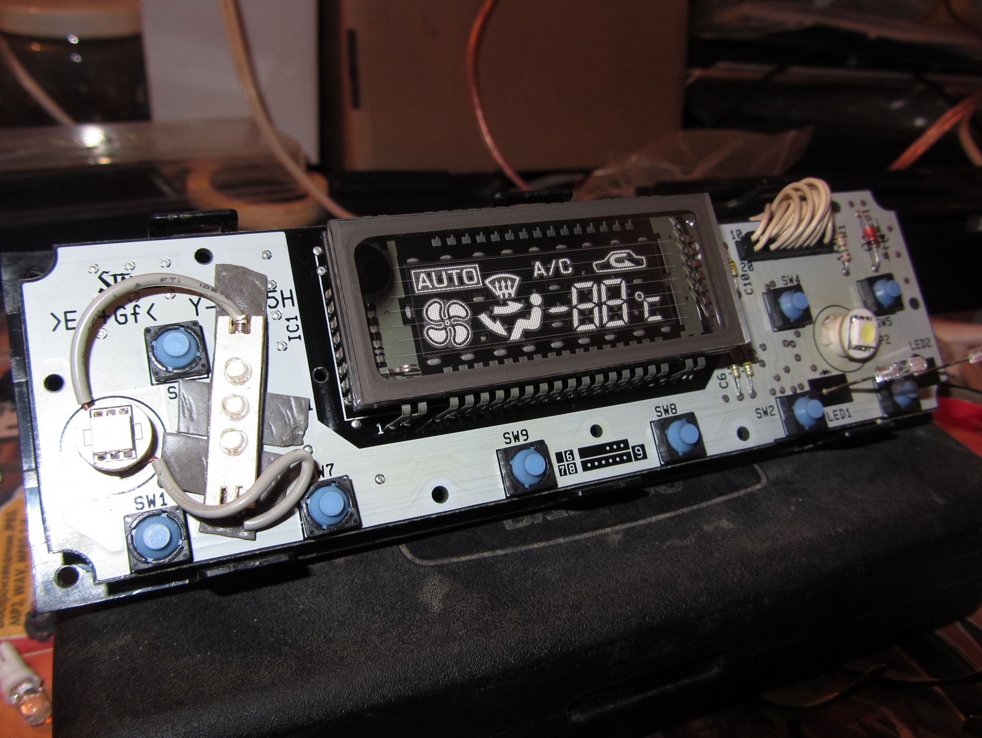

Если светить, то светить как следует — берём SMD светодиоды и погнали:
Вот это совсем другое дело!
Добавляем ещё из имеющегося — всё таки кнопок много)
И в итоге — теперь всё подсвечивается правильно, как хотелось. Фото конечно не передаёт всего…

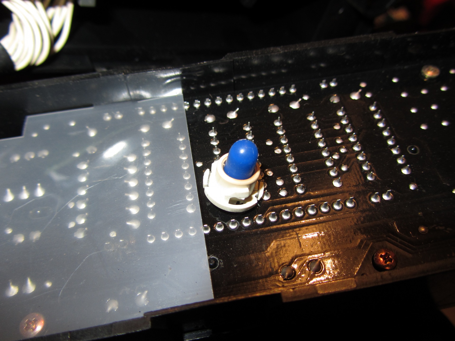

Так же на машине не работал кнопка аварийки, точнее не защёлкивалась, а работала пока держишь рукой. Thank's Максу maximGTS за кнопочки!
Так как в них подсветка тоже перегорела — вскрытие.
Отлично, но опять же фотик не передал свечение.

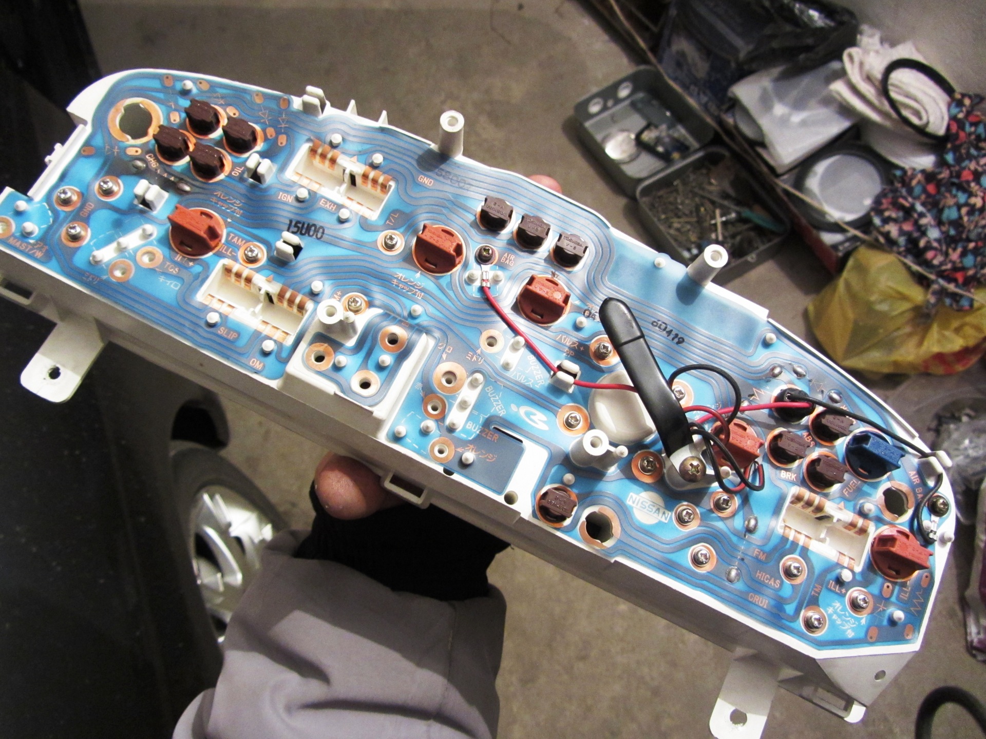

Ну и раз пошло такое дело — вскрываем и приборку

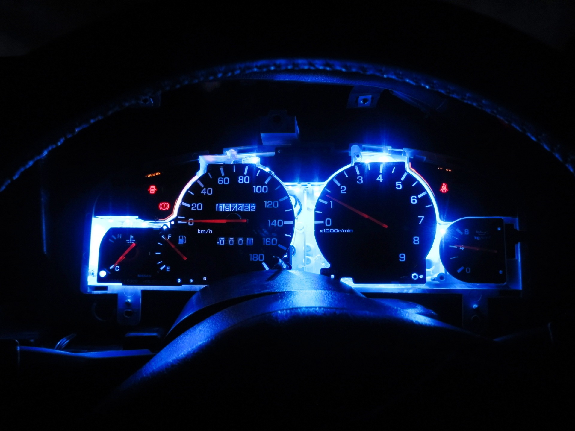

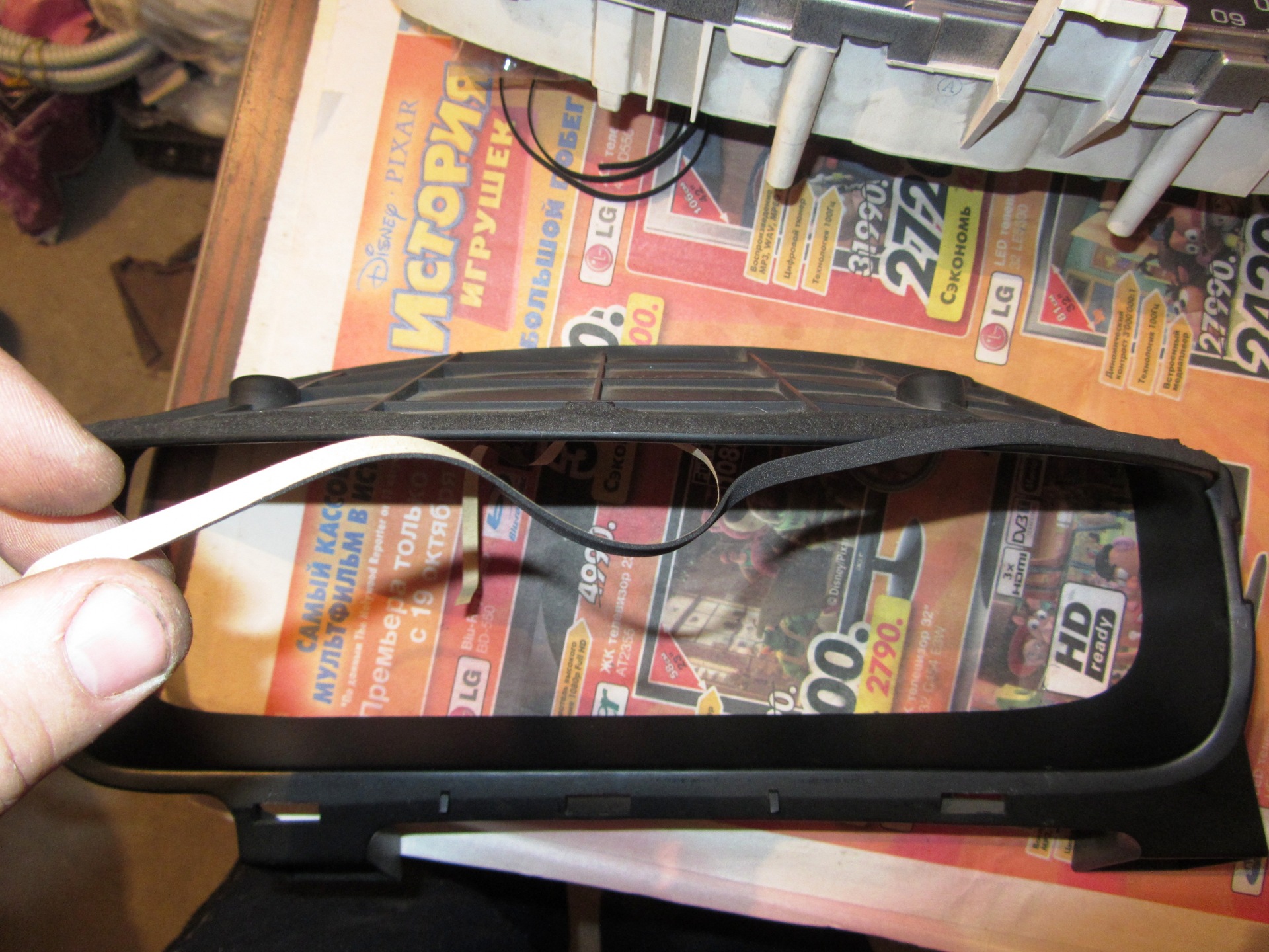

До меня туда уже воткнули диодную ленту — светит достойно, вечером оооочень нравится. Но перегорели все штатные лампы, меняим их на обычные рассеивающие диоды
Заодно и проклеим край козырька приборки, что б не шумел и не гремел)

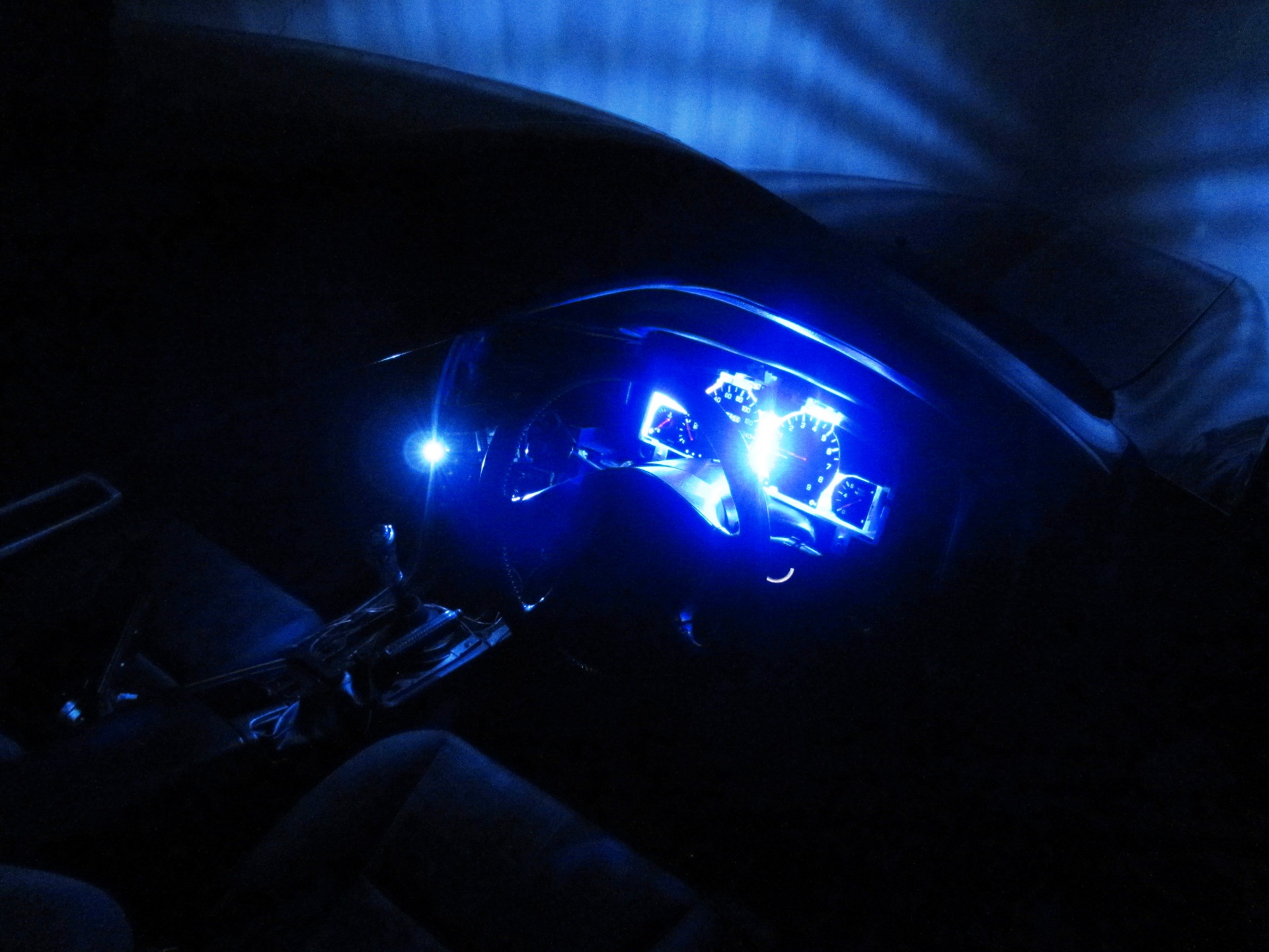

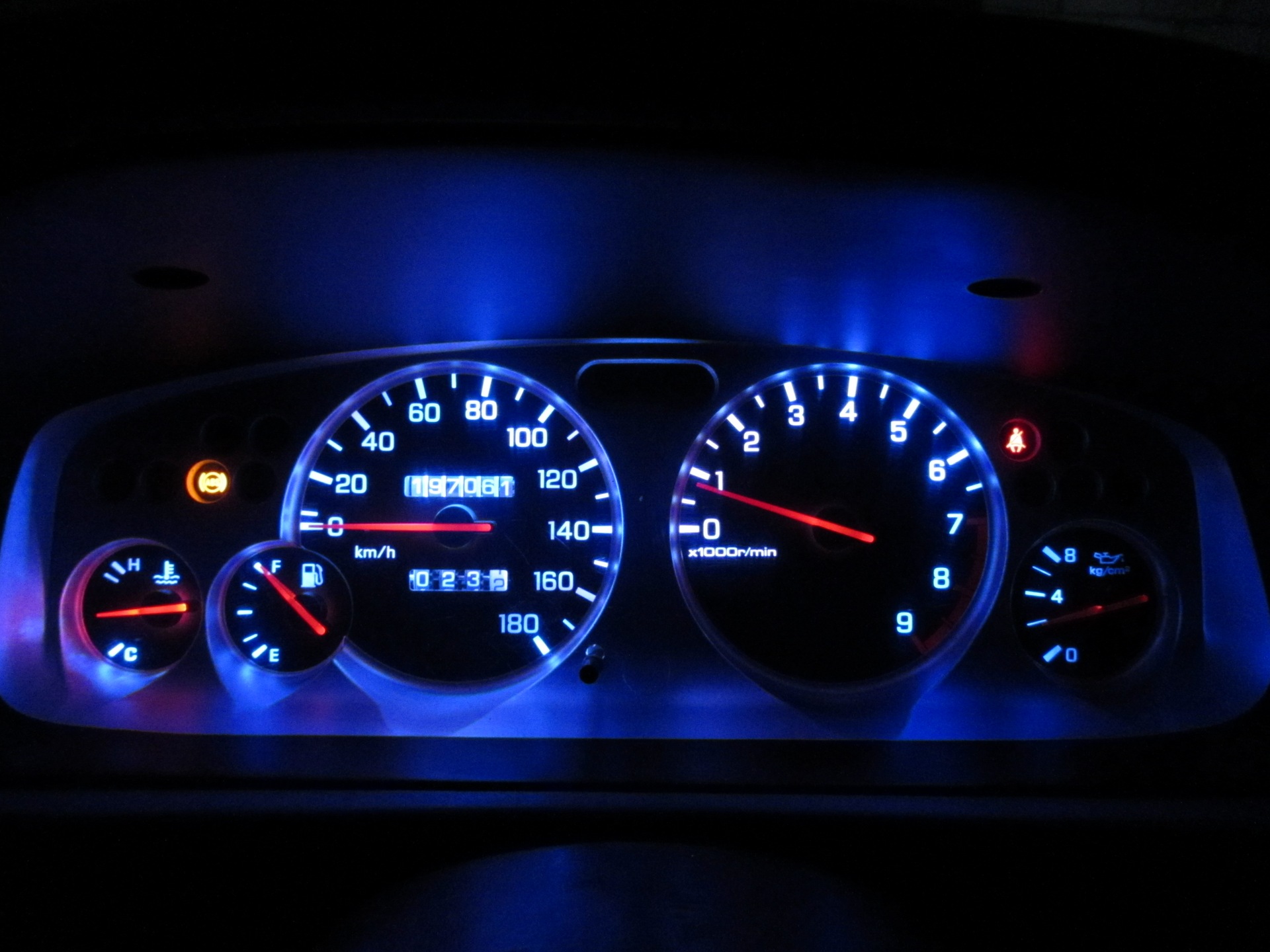

Вот так выглядит в итоге приборка.
"И это радаваить нас!" (с)
К сожалению фото полной картины нет, т.к. панель ещё разобрана. Так же вынул лампочку АБС, так как сама АБС отключена.

Какой цоколь везде, можете расписать?
Даже уже и не помню, давно было)

Если бы поменять только лампочки, то эффекта такого не было бы. Светодиоды горят точками и практически не рассеивают свет) А лента дала именно равномерное свечение приборки)
а как именно лента диодная проложена?
Точно уже не помню по расположению, но лента порезана на отрезки по 3-4 диода, приклеены и спаяны между собой

с приборкой круто придумал, тож мечтаю так сделать, ток не приложу ума как туда вставлять диодную ленту, есть возможность офоткать как она там проложена?)
Уже всё собрал и оставил…
Диодная лента была разрезана на несколько кусков примерно по 3-4 см, приклеяна на пластик за циферблатами и спаяна между собой.

а что за лента от скрипа?
Уплотнительная, идёт в комплектах с динамиками

молорик! а куда эта лента установлена? можно больше фото?
Лента была порезана на 3 части и расклеяна внутри, за циферблатами тахометра и спидометра. К сожалению всё собрал уже и поставил, а тех фоток не делал. Там если разберёшь — увидишь куда можно её приклеить.
