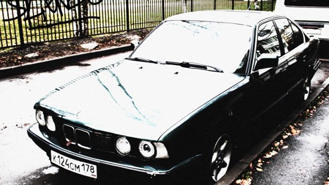

Итак, рассказываю по порядку.
Утро добрым не бывает, 17-00 Воскресенье, прлосыпаюсь с бодуна после клуба, звонит друг, я ему обещал помочь двери разобрать смазать на выходных, мат перемат, подскочил оделся умылся собрался за 5 минут выхожу во двор, нажимаю на брелок, машинка охотно крякает "мол я открыта, залезай, поехали"…Хер там был.
ЦЗ до конца не отработали, открылась только передняя пассажирская, ну думаю дай залезу оттуда. Залейзаю, втыкаю ключ в зажигание, АГААААА, стартер делает 2 унылых оборота на последнем издыхании и тишина, ясно…едем за новым акумом, давно пора, но накипело.
Звоним все тому же другу, которому обещали помочь и просим отвезти на Ушинского на авторынок.Пока туда сюда, все магазины почти до 18-00 по ВС, купилакум 64 Ач 680 пусковой, приехал обратно, с добрыми намерениями поставить акум в машин…и снора Хер там.
0 реакции на брелок, звоним жене что бы вынесла 2й, хотя врятли поможет, но чисто из вредности, что бы дома не сидела))) тык пык, заносим акумуслятор домой, а так же всякие жидкости что купил для своей девочки, открываем гугл и вводим сразу 2 запроса:
— вскрытие автомашин
— как открыть BMW e34 если сел аккумулятор
по первому запросу куча вариантов от 1000 до 3000 рублей, приедут откроют в любое время и в задницу поцелуют — это наиболее дорогой вариант за 3 рубля.
по второму запросу много обсуждение, вопросов, через минут 15-20 нахожу пару тем и так дочитав делаю выводы:
1 Ваирант:
берем шлицевую отвертку длинной см 20 и втыкаем ей справа (если смотреть на морду) от центральной решетки радиатора см на 10, между пластиком и капотом
(хочу заметить этот способ для тех у кого нет доп замка на капоте) можете взять фанарик тогда не потратите 10-15 минут ища куда воткнуть отвертку, втыкаете слева от замка но справа от поворотного механизма открывания капота (петли).
далее упираемся в петлю, и давим как рычагом влево по ходу куда смотрим (смотрим на морду) небольшое усилие и слышим знакомое тзинь, капот открыт.
далее соответственно отключаем бесполезный акум и ставим новый или прикуриваем и открываем с ключа саму машину.
2 Вариант:
снять плафон габаритов номера, вытащит лампочку и кинуть " + " от второго акума на лампу а " — " на корпус Вариант неплохой но зае№ный, я не стал пробывать.
* тут нужно сделать сноску на тот факт, что как так? цепь габаритов разомкнута и т.д… у меня профильное — электротехнка и электронная техника, скажу одно:
открываем схему цепи питания габритов и ищем откуда идет " + " а откуда " — ", если размыкается " + " то данный способ не применим, если " — " то вполне достоин жизни.
в америке нет понятия "ВЫключатель" у них есть "Включатель" т.е размыкается " + " (при постоянном токе). Как в европе прнято я не знаю…
3 Вариант: (как повезет)
идем к передней пассажирской двери втыкаем ключ крутим вправо до упора, поднимаем ручку двери и неотпуская дальше крутим ключ — открылась повезло, не открылась — открывайте капот.
Всем спасибо за внимание, айда комунить сгодится!
