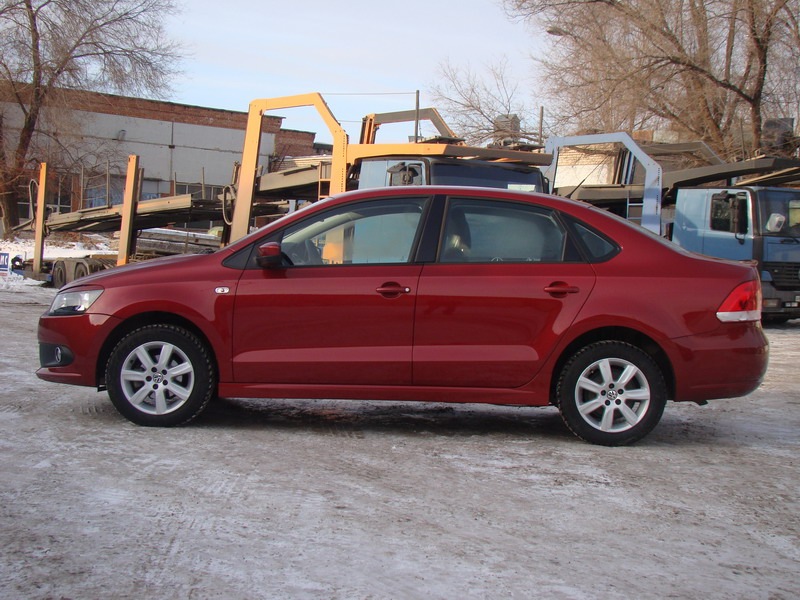

Комплект будет состоять из самих порогов и крепежа к ним. На этих фото эксперементальный (т.е. первый) крепеж, сделанный в ручную, с состальными комплектами будет идти уже фабричный вариант крепежа.
Первое, что мы делаем это — откручиваем штатные саморезы, крепления переднего и заднего локеров.
Далее накидываем пороги на машину.
И через отверстие в пороге засверливаемся в локер заднего колеса.
После чего устанавливаем специальную бабочку для самореза, которая идёт в комплекте с порогами.
Закончив с предварительной подготовкой, наносим праймер и наклеиваем Двухсторонний скотч на сами пороги.
Далее наносим праймер на кузов в местах приклейки.
Теперь аккуратно устанавливаем пороги на машину, и аккуратно выдергиваем защитный лайнер двухстороннего скотча.
После этого продавливаем-прижимаем в местах приклейки весь периметр.
Закручиваем саморезы с торцов порогов.

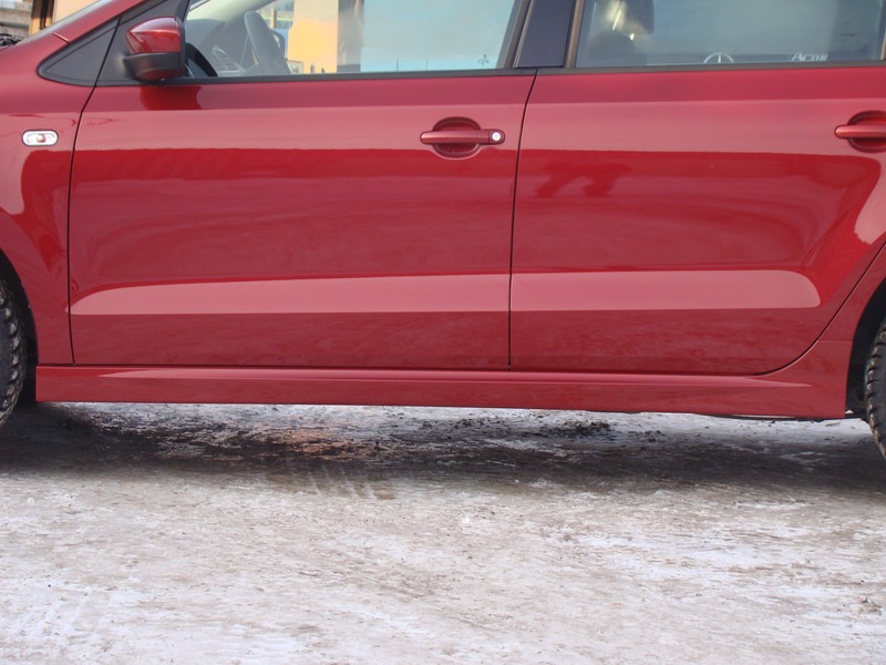

Теперь наши пороги установлены на машину при помощи Двухстороннего скотча и саморезов по торцам.
Но нам этого мало, и мы разработали крепеж к днищу авто.
Который мы сейчас и установим.

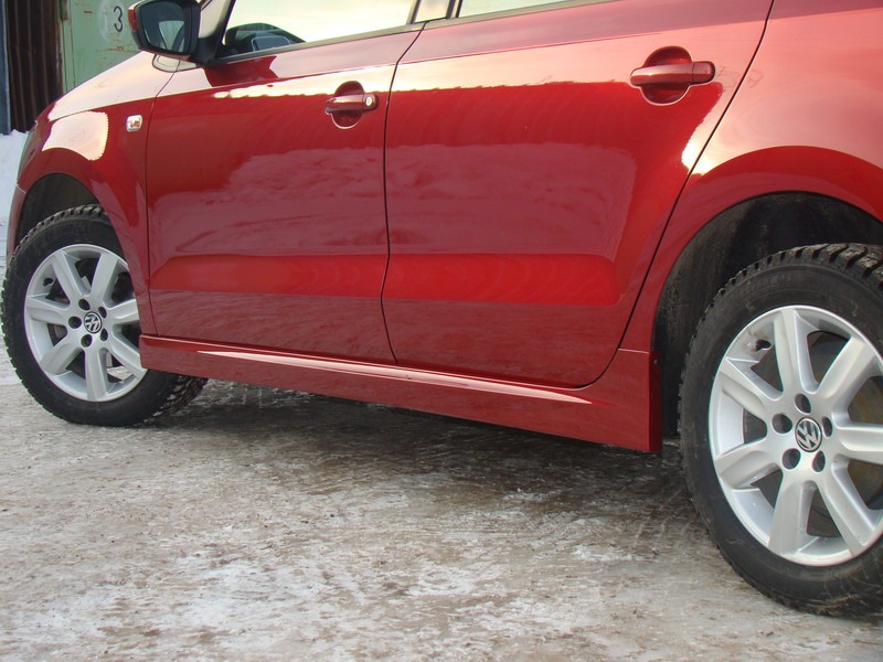

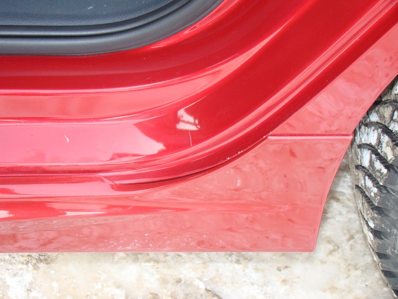

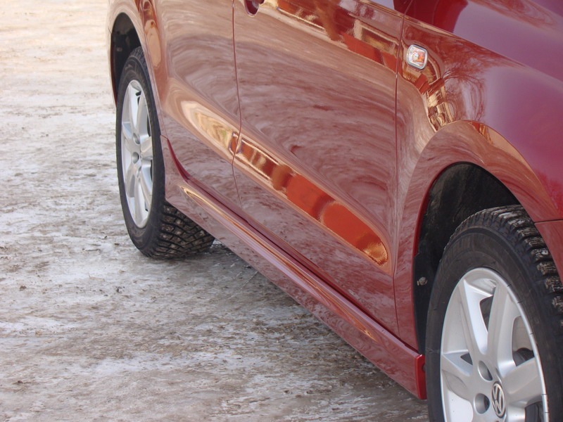

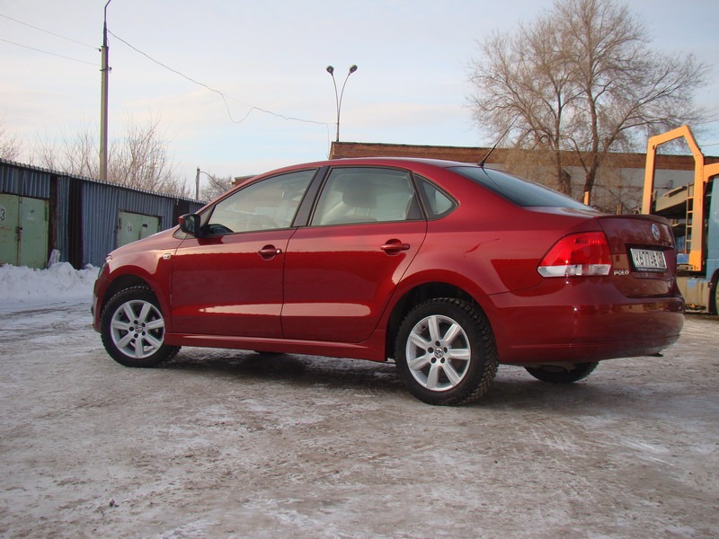

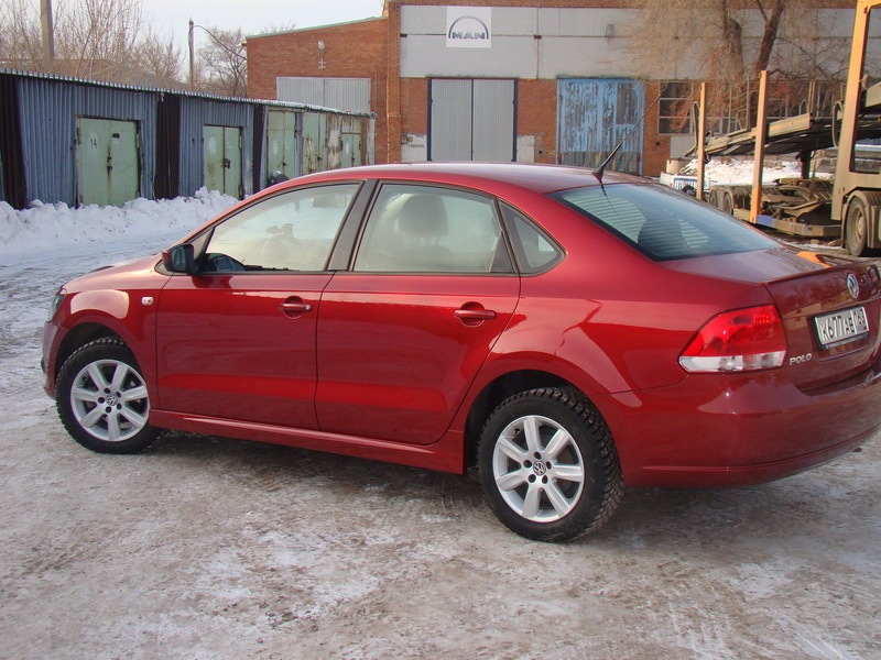

Теперь наши пороги надёжно установлены на машину, и мы выгоняем наш Polo Sedan на улицу.
Первые фото на морозе, как на зло было -15 по цельсию…палец быстро примерз.
Далее фото без коментариев.
Думаю потом перефоткаю!

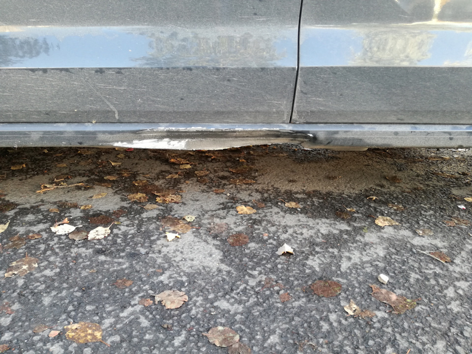

Привет, а встанет на такой мятый порог?
Или в любом случае сначала нужно будет вытягивать и красить а потом уже сверху пластиковый порог посадить?
Евгений, в принципе встанет и закроет.
Но у тебя порог деформировался и съел весь зазор между порогом и дверью.
Поэтому прежде чем ставить пластиковый порог, надо решить вопрос по зазору.

Без брызговиков эта штука не будет долговечной. всё таки пескоструй от колёс это очень вредная весч. Вот если б совместимость со штатными брызговиками, или хотя бы с чем-то универсальным.
а в остальном — отличная работы. красиво, качественно, и крепёж вполне достаточен для обычного использования автомобиля!
Ну не знаю Денис!
У меня ни на одной машине брызговиков не было, так как всегда стоял тюнинг…пескоструй конечно есть, но только по торцам.
В этом случае два варианта решения проблемы:
1. Наклеить защитную плёнку на торцы.
2. Выгородить и покрасить в черный.
