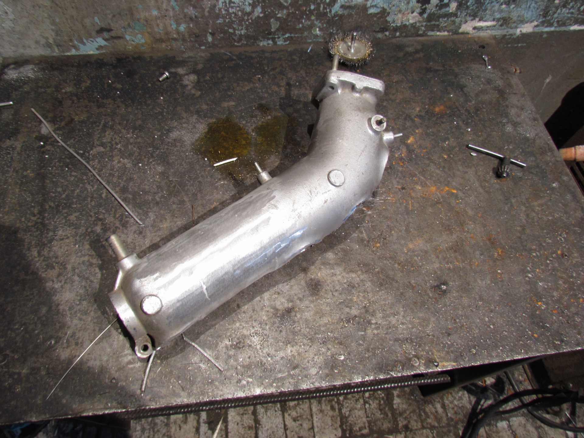

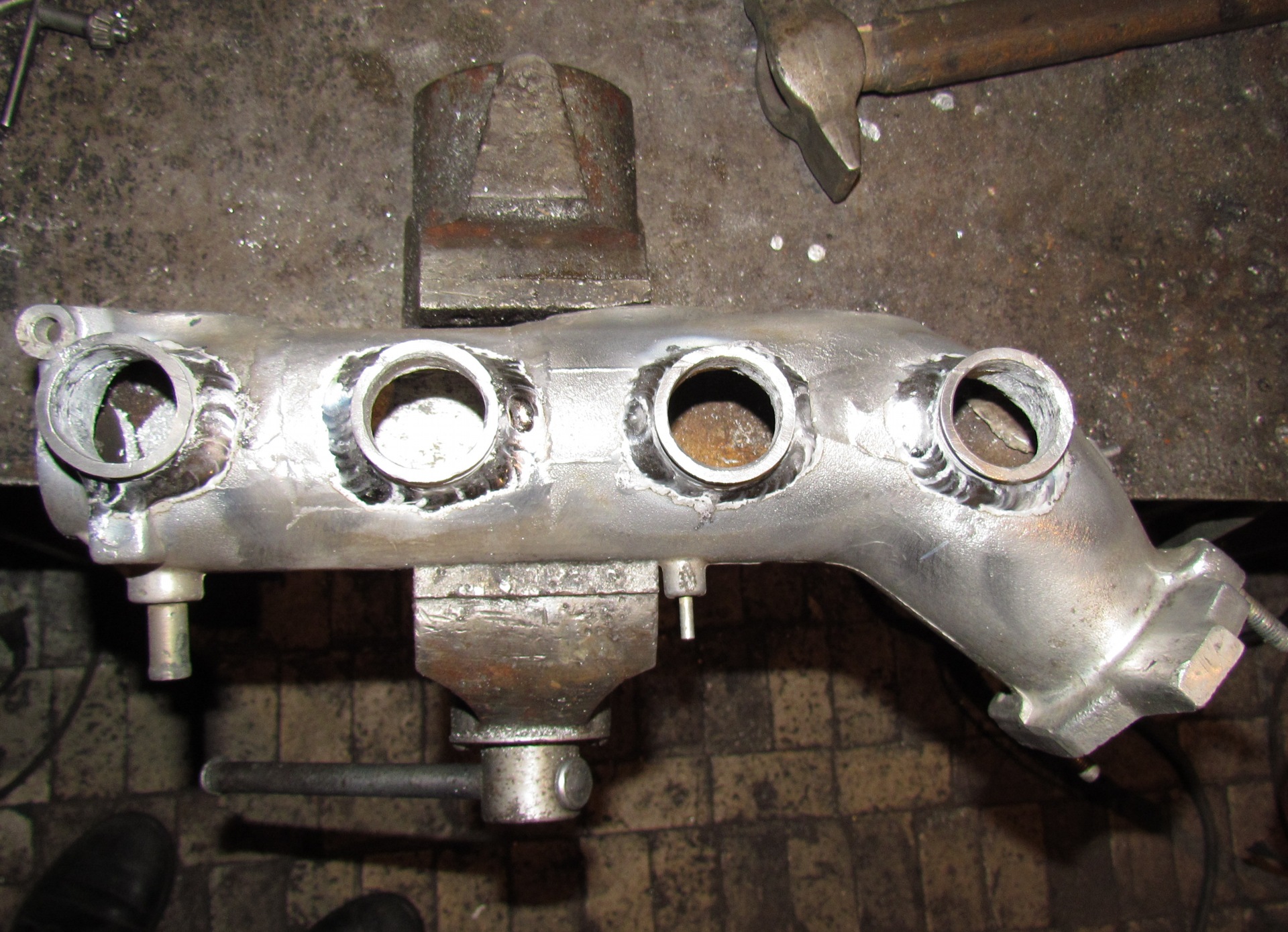

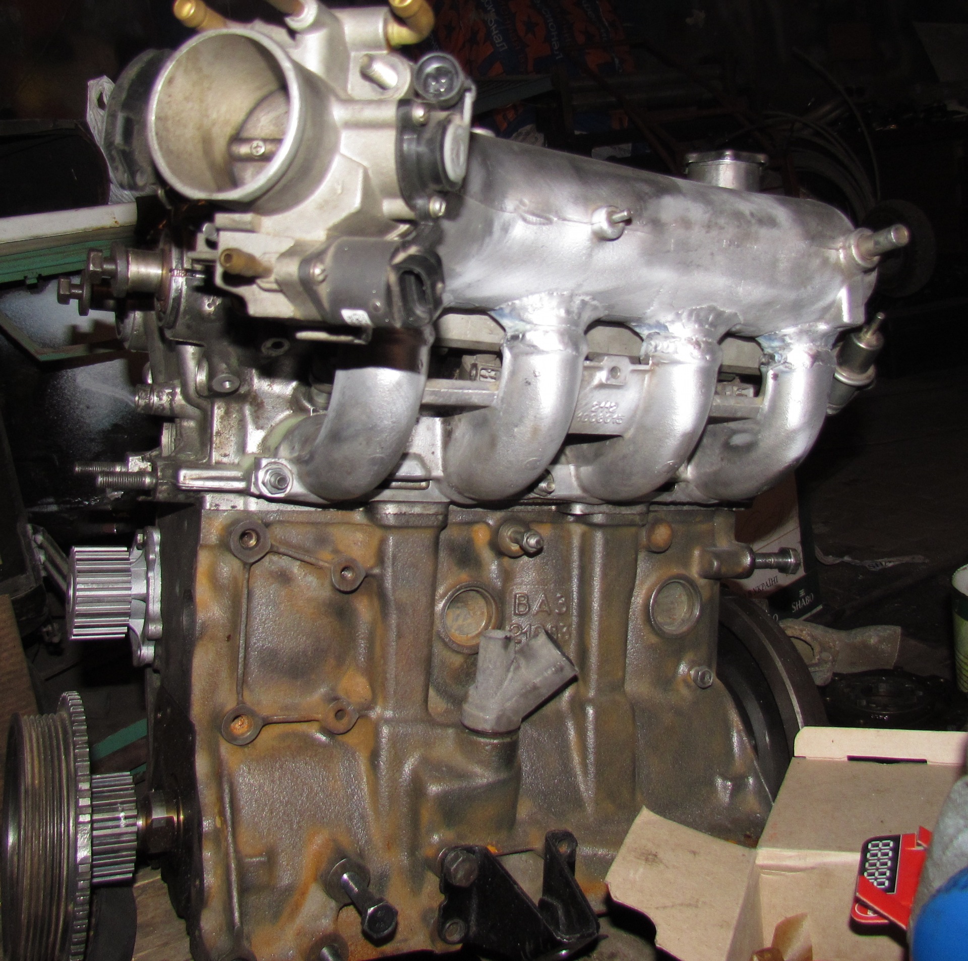

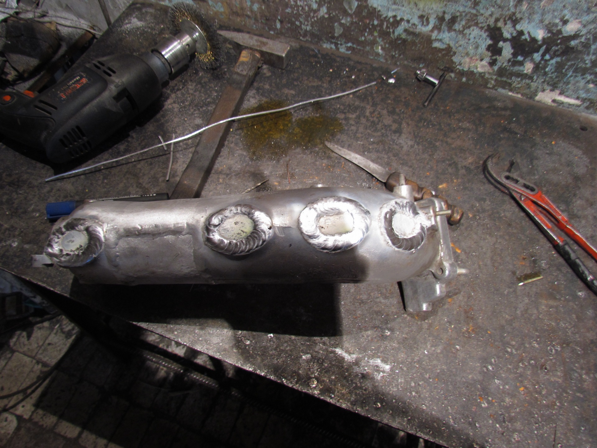

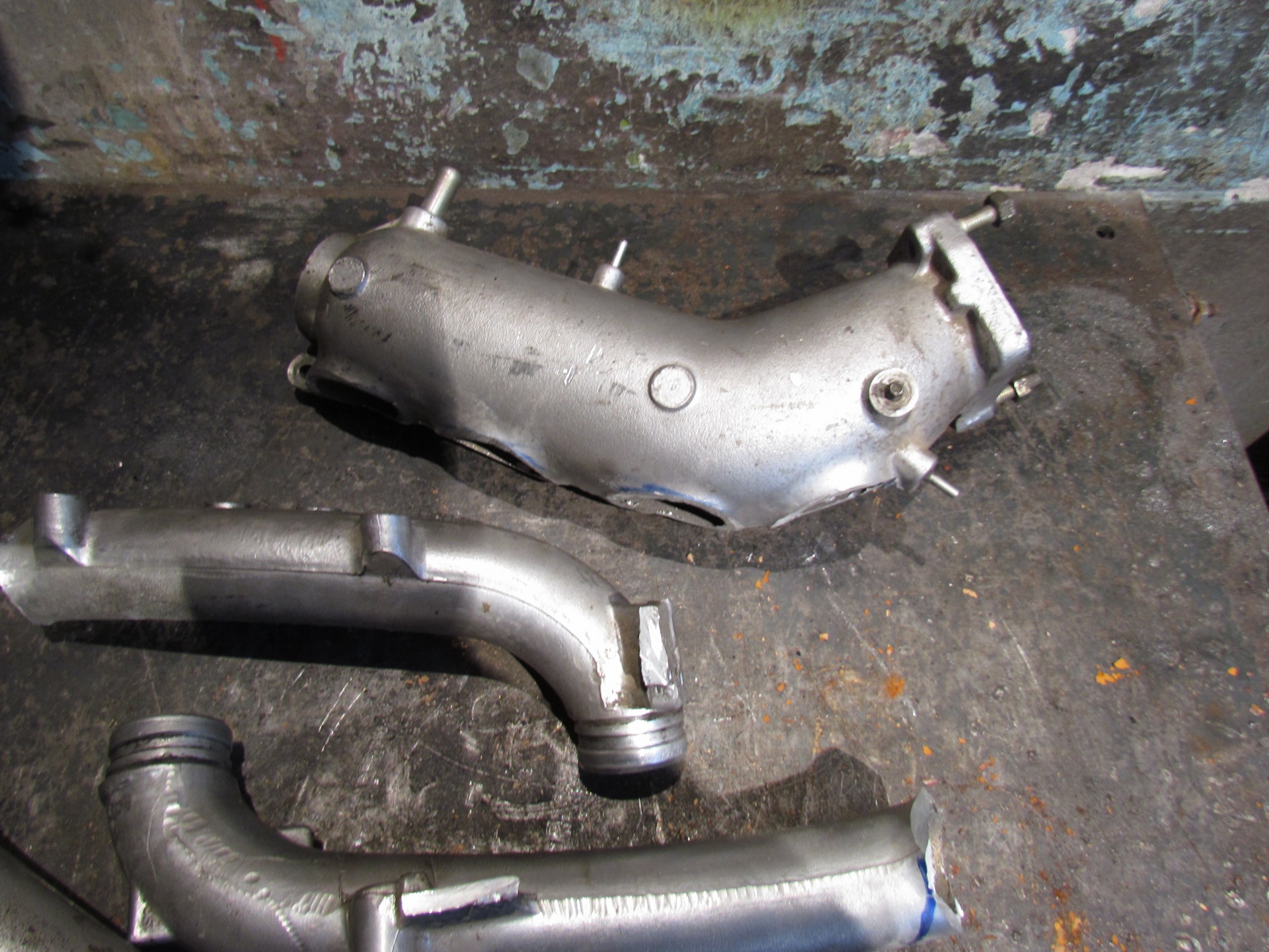

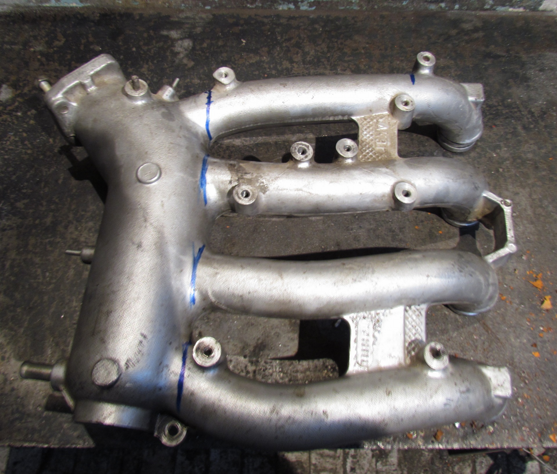

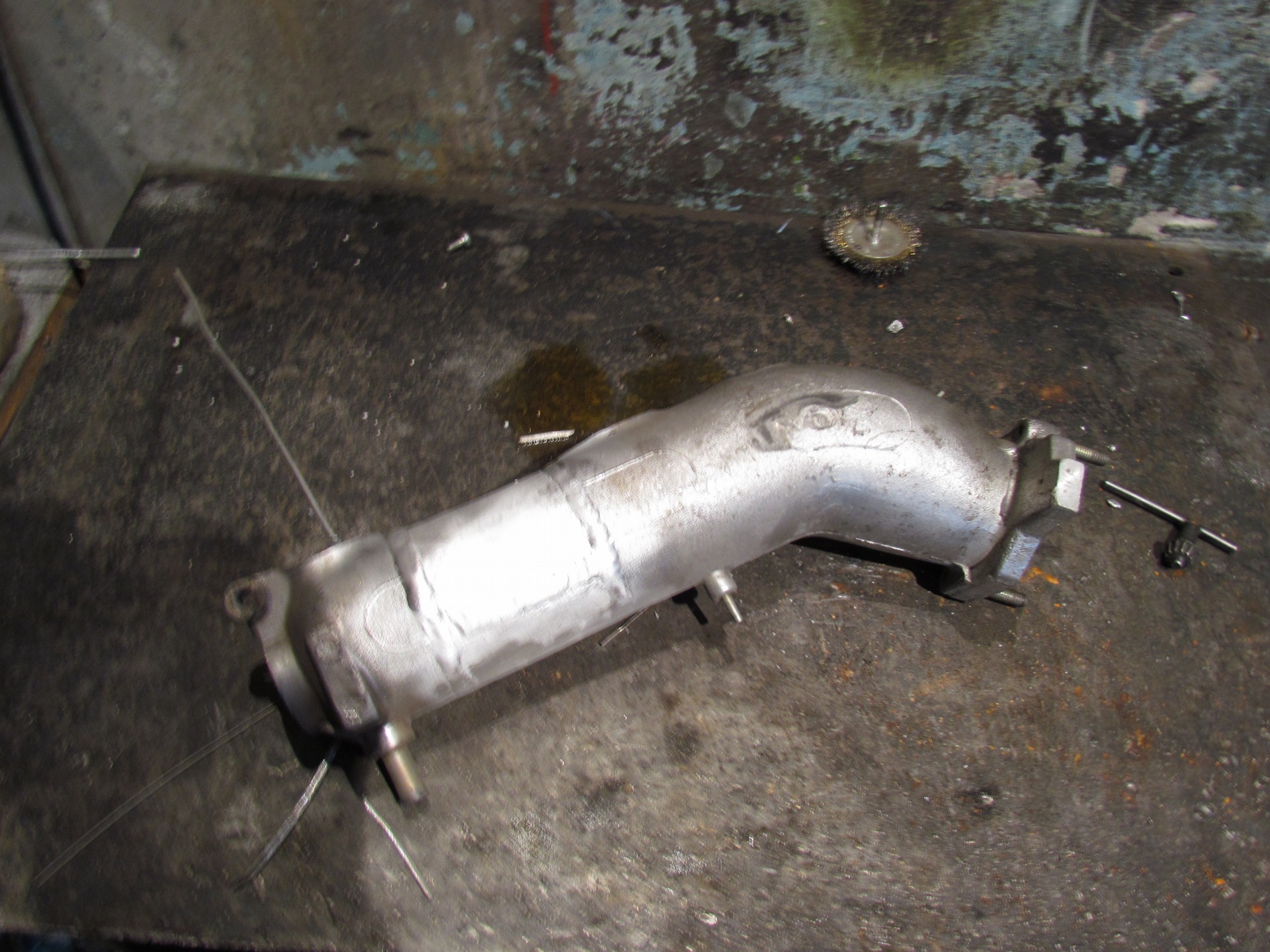

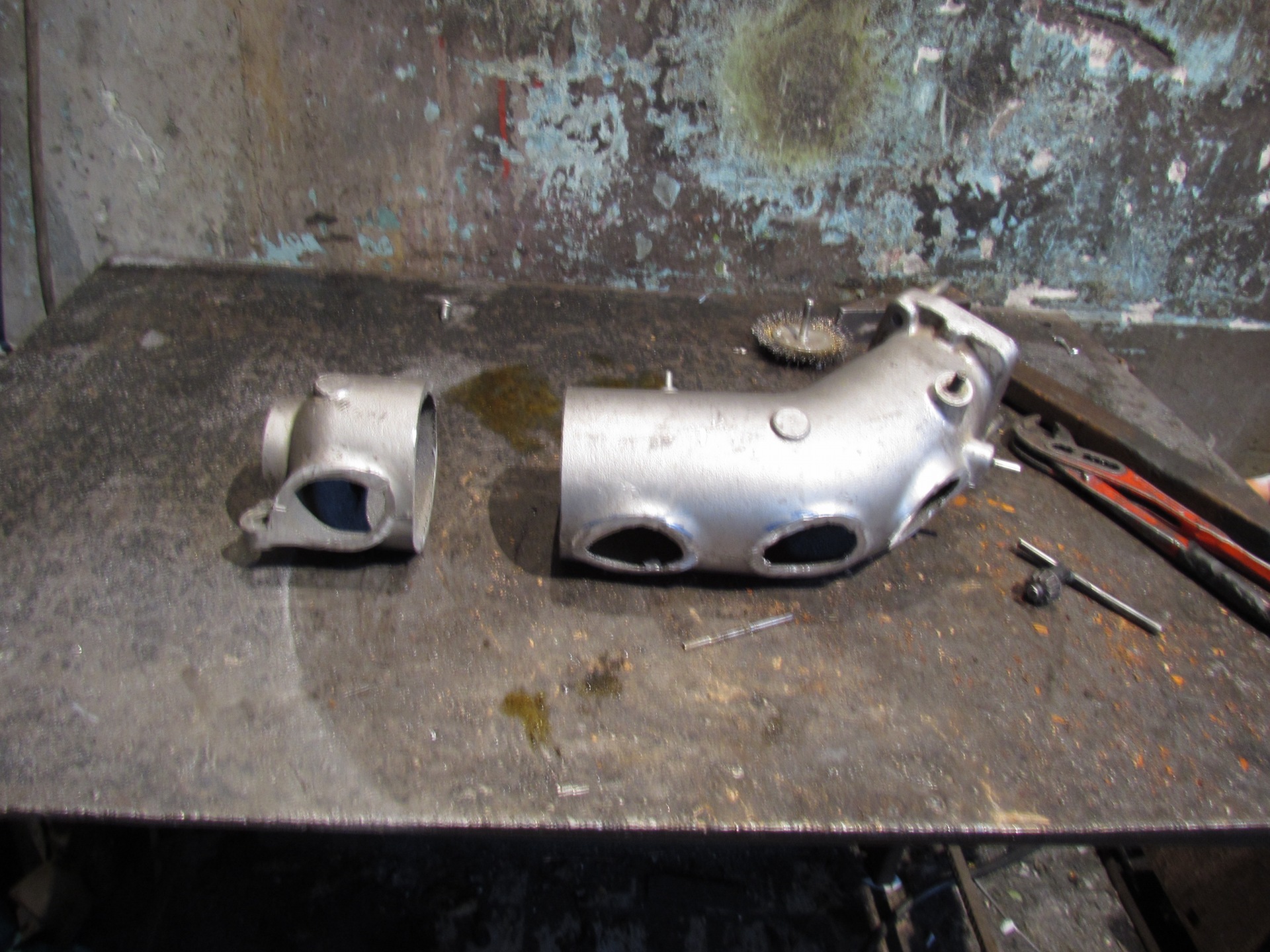

Сначала хотел сделать с метала аля огнетушитель. Так жалко выкидывать старый ресивер. Решено было переделать старый.

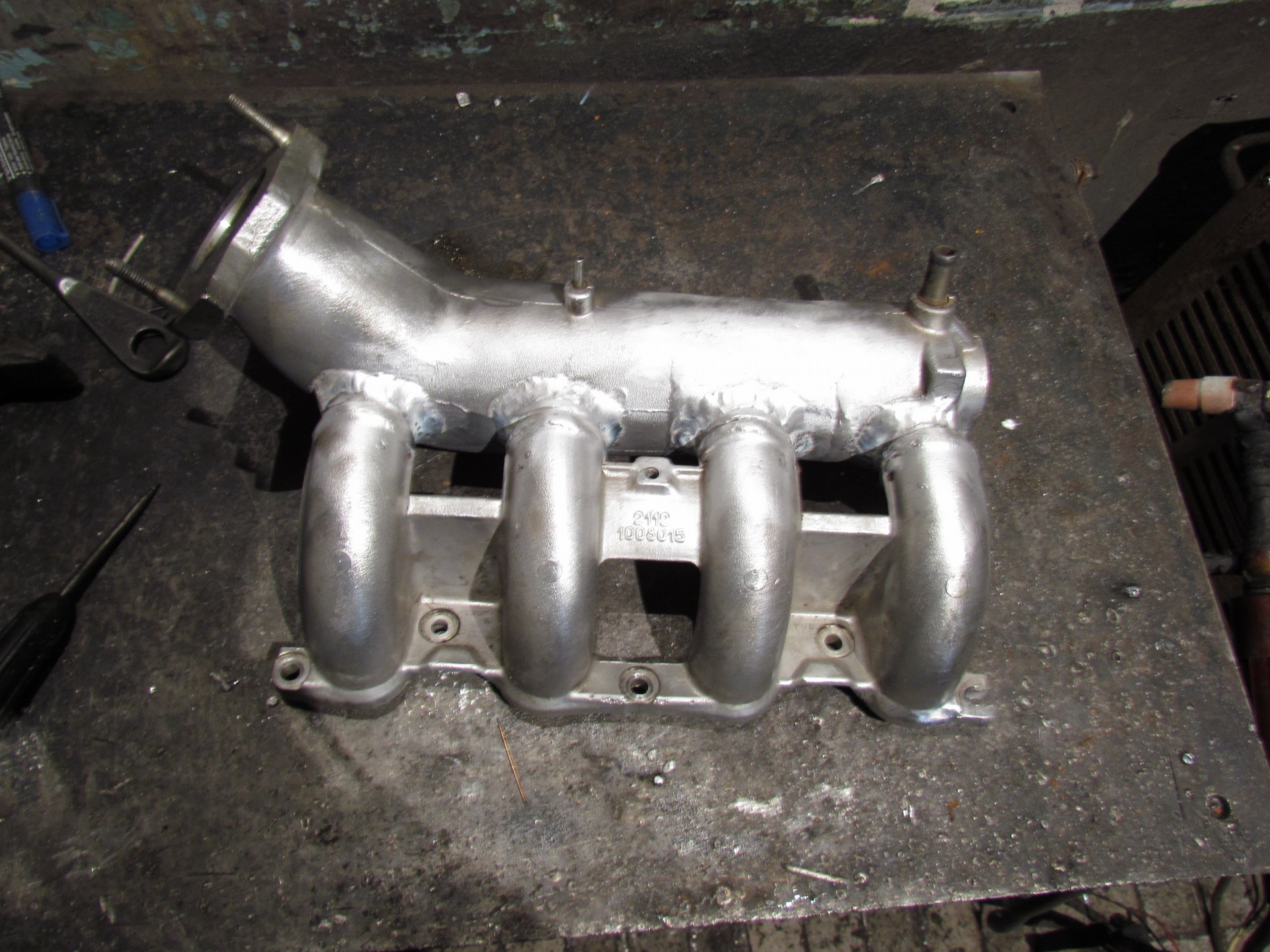

Как с таким ресивером машина едет? Низа есть? Или только верхи хорошие?
Не только в ресивере дело. Мотор разжатый, большая турба и китайская. Низов вообще нет.
Я хочу просто такой же сделать, вот и интересуюсь, смогу по городу ездить или же проблематично будет?
Конечно сможешь. Чем короче ранеры, тем крутящий момент смещается на более высокие обороты и на оборот .
Так может тогда для города подлиннее сделать?

Круто получатся))) Скажи каким аппаратом варишь

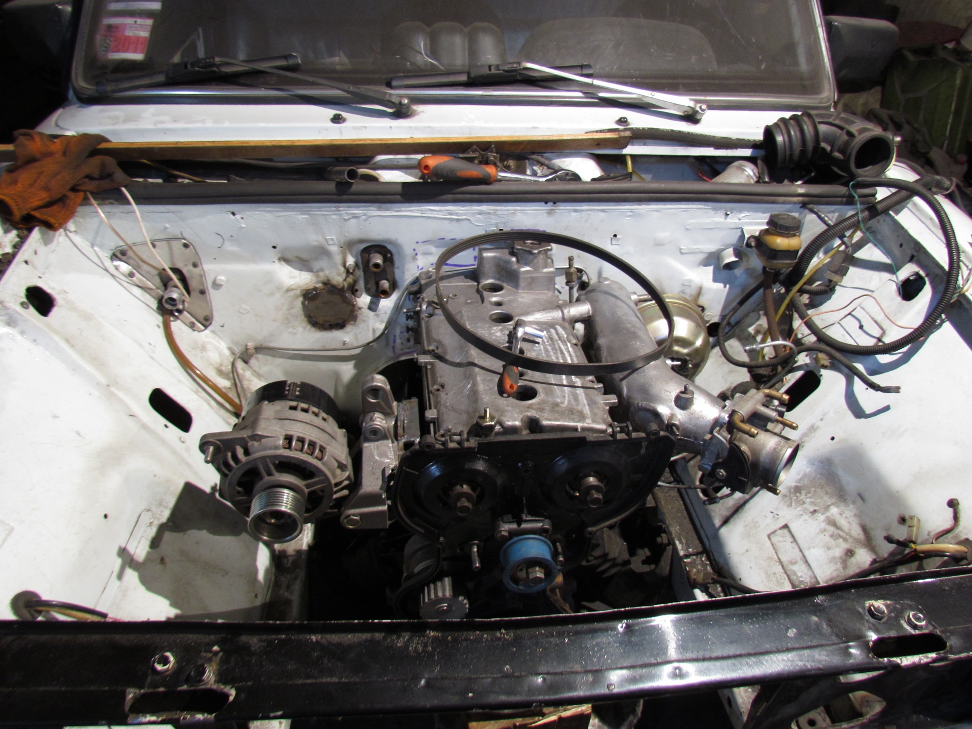

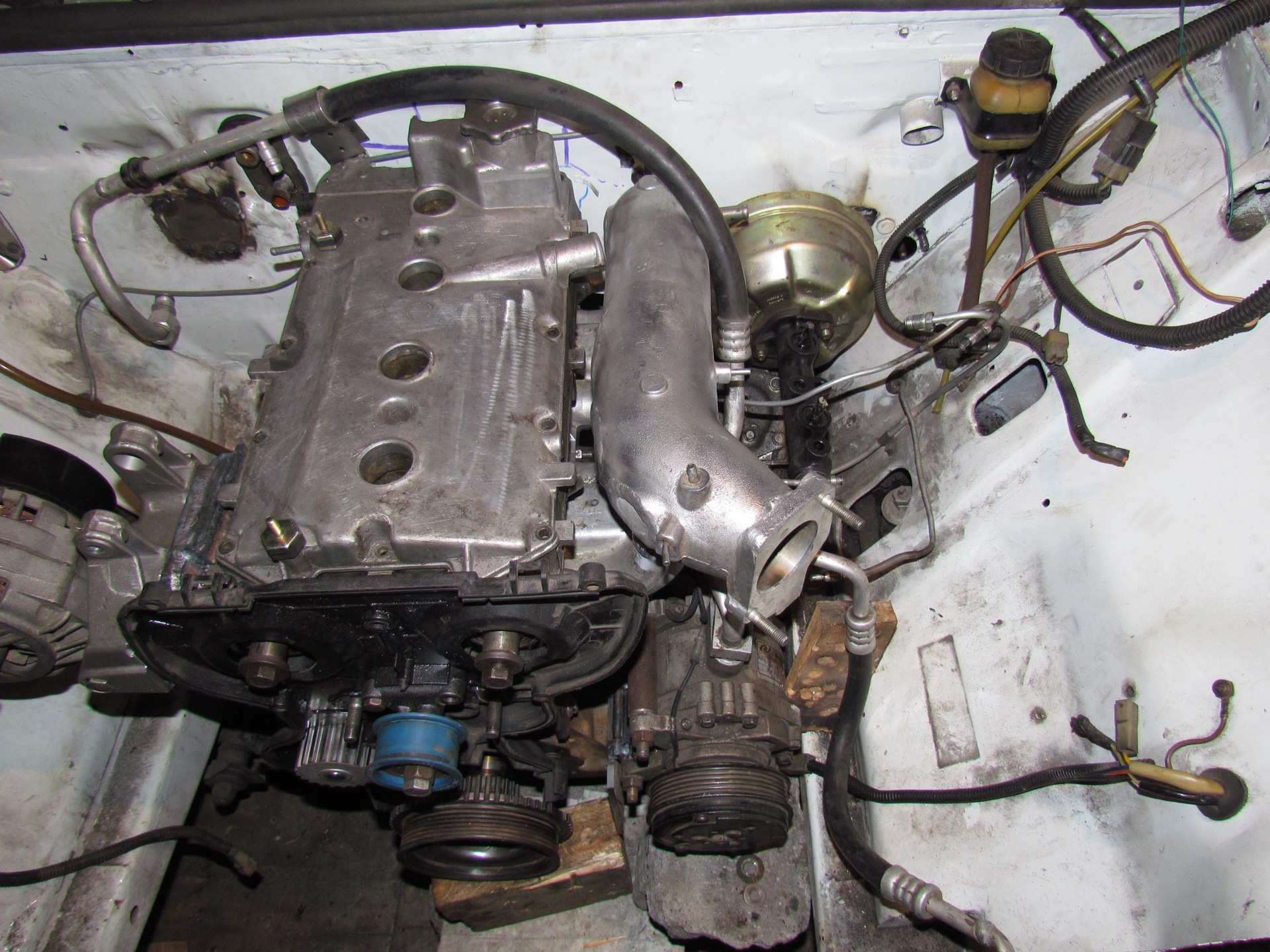

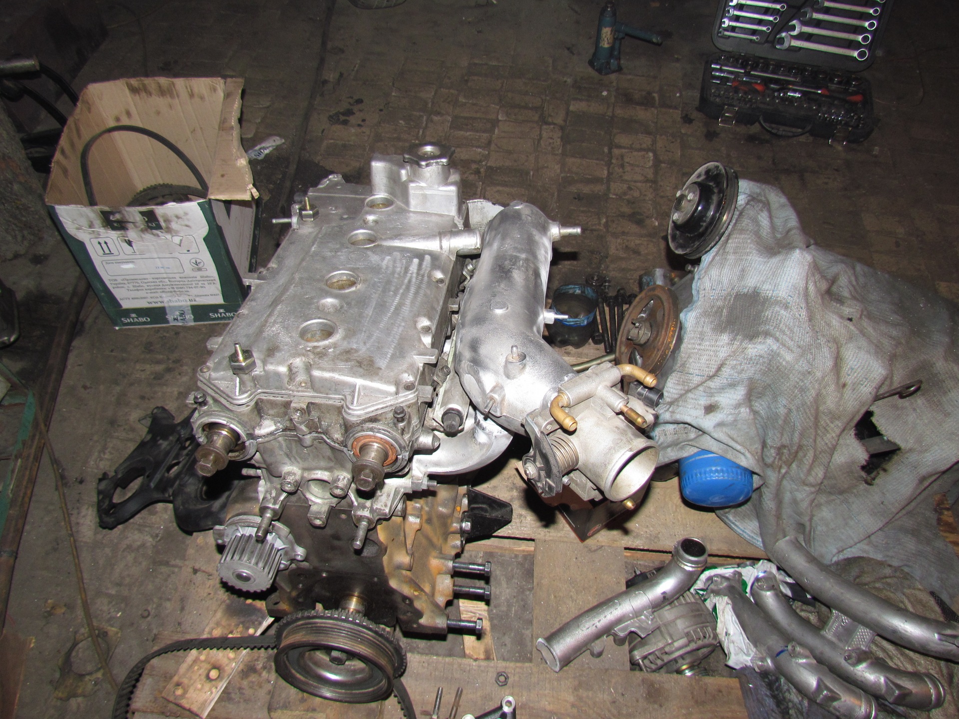

Я чет не могу понять, ты не резал кузов что ли чтоб вставить двиг от 12 ? Просто скока сморел как их ставят, обычно вырезают место в перегородке…
Резал конечно))) даже есть бж по этому делу
ДА не надо резать просто на распорках вминаешь отсек двига…и тогда не печку переносить не надо ничего! Ой во у тя гемору много.А ЗА ПЕРЕДЕЛКУ РЕСА ТЫ КРУТ.БЫл бы у меня аргон!
Реально маньяк)) кому то "бог" дал болгарки а кому что "сварку"))))
коллектор немного удлинен получается или укорочен? а форсунки куда вставляются?

Похоже сварка аргоном даром делается.Если платить, то получится дешевле купить.
согласен) дешевый аргон упрощает жизень)
