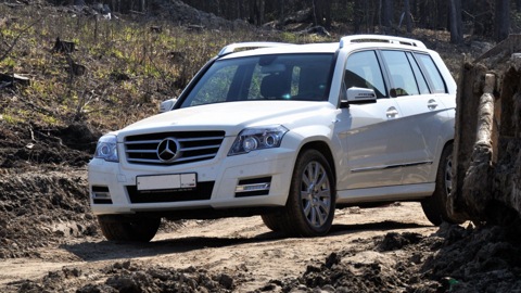

Ситро в морозы хвалят все. Мне не доводилось запускать ГЛК при температуре ниже — 35 (пока). И не забывай — это дизель
Интересующая вас тема подробно описана в моем БЖ — поездка в Ноябрьск. Без Вебасто дизелю в мороз туго, прогрев очень медленный, что касается салона, то у МВ в системе отопителя конструктивно стоят электродогреватели, т.е почти сразу после включения двигателя в салон начинает поступать тепло.
Стоит заметить, что ГЛК 350 CDI помимо догревателя печки штатно оборудован электродогревателем в системе охлаждения двигателя и прогревается значительно быстрее моего 220-го, однако электродогреватель не снимает проблему холодного пуска.
Я установил Вебасто и решил этим обе проблемы. Сейчас в регионе (ХМАО) стоят морозы за 30-ть, ежедневная интенсивная эксплуатация без проблем.
Спасибо. Холодный пуск, для меня понятен (есть опыт, и по дизелям в том числе), а вот про электродогреватели, даже не предполагал(!), … так понимаю, что эти догреватели связаны и взаимодействуют с климат-контролем, или не так ?
И скажите, Вы установили Вебасто, а пользуетесь им на ходу, для подогрева салона? . и как себя чувствует аккумулятор ? … предполагаю, что после ночной стоянки на морозе -30, ему (аккумулятору) не просто, — работа Вебасто + пуск двигателя ?
Сейчас озадачен выбором авто, думаю всё-таки брать дизеля (читая Ваши отзывы, думаю не пожалею), остался вопрос: либо 2,2 (существенно дешевле, экономичней), либо 3,5 (запас прочности, мощности), может от себя лично, что-нибудь добавите, облегчив мне выбор ;-), заранее благодарю.
Мощности 2.2 вполне хватает (даже с гаком), 170 дизельных лошадей это как 300 — 350 бензиновых. Можно и больше, решать Вам. Аккумуляторы на ГЛК для России с завода идут гелевые — Варта, пока проблем не возникало. Вебасто я ставил у официалов МВ, где по рекомендации МВ их не устанавливают на обогрев салона, а время работы от АКБ рекомендовано не более 40 минут (тогда с батареей все хорошо). У меня греет 30 минут и двигатель заводится легко, он в -30 заводился и без Вебасто, но разница ощущается (нет холодных вибраций). После завершения цикла подогрева от АКБ (30 минут), я завожу авто и вновь включаю подогреватель (уже от генератора) и через пять минут (в -30) начинаю движение. В движении и происходит полный прогрев: естественный и принудительный.
Электродогреватели стоят у ГЛК 2.2 в системе кондиционирования (обдув стекол) и могут работать без перерыва не более 30 минут, здорово помогает т.к. в холодном авто стекла не потеют. Что касается V6 3.5 CDI, то по слухам, там есть электродогрев двигателя, но пуск идет на холодную, согласитесь это плохо и опять необходимо ставить Вебасто.
