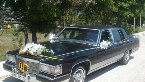

А где те диски спицованые что стояли раньше? какой у них размер?
Те диски имеют больший вынос и не становятся на мою машину. Если интересно, посмотри на фото в моём Б, Ж
да я уже пересмотрел

Юр, а я вот посмотрел предведущую запись в БЖ и не понял, в чем прикол с проставками?! когда диски "золотые" уже стоят на авто?! ты какие то еще купил?!
Первые диски не подошли, была широкая полка и они здевали крыло.А новые садятся глубже чем надо на 5 см.Я просто хочу поставить их в нужную колею.
покажи фото этих дисков!
Посмотри в моём бортовом журнале.
все, теперь понял, на камар нет случайного хорошеньких каких то 18" ?!
Есть диски, смотри первую примерку дисков.Передние на 17, задние на 18 с широкой внешней полкой.Смотрятся супер!
не пойму где, кинь ссылку!
www.drive2.ru/cars/cadill…/288230376152157107/#post
та нееее, на твоей они в тему, а на камаре они будут по цыгански
Надо мерить и только тогда будет ясно.
