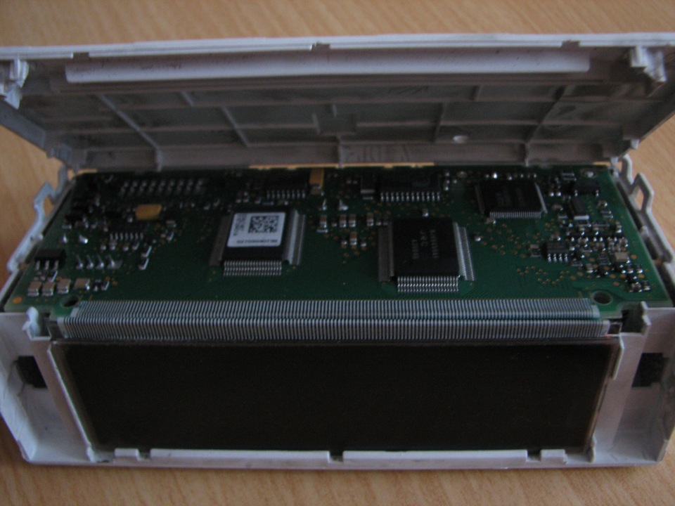

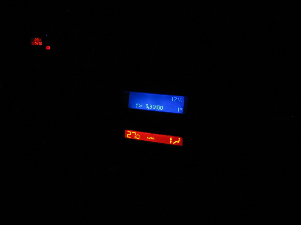

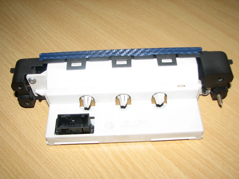

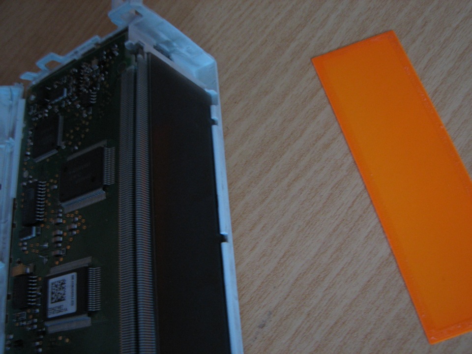

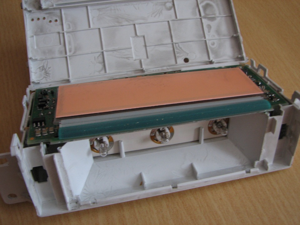

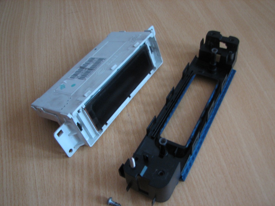

Все таки решился поменять подсветку. Разобрал бк, а там на дисплей наклеена пластика оранжевого цвета, аккуратно ее снял, попробовал ацетончиком протереть что бы снять оранжевый слой, но не получилось, пришлось вырезать из полиэфира, приклеивать синюю плёнку, а потом ставить.

Подскажи пожалуйста какую плёнку наклеивал в БК, и не менял ли лампы подсветки на цветные? Попробовал синий полупрозрачный полукарбонат — выходит тускло и лампы просвечивают, т.е. равномерной подсветки не получается.
я на поликорбанат на клеивал не прозрачную синюю плёнку, только предварительно поликорбанат тёр шкуркой до матового цвета.

НЕ подскажешь, как снять это БК? По бокам их отвёрткой подцепить, или как? А то лампочки переговрели, вот сижу придумываю себе занятие на досуге!
Да, по бокам отверточкой тонкой. Со стороны самой панели лучше поддевать, подробная инструкция тут peugeot-club.net/forum/topic/1186/ =)
Спасибо, давно уже сделал — проще париной репы оказалось))))!
но вот заморочка(( Если не найду кто может перепаять светодиоды в климаке, значит поставля опять оранжевые((( Там стоит плата (В климат контроле), и в неё впаены штук 20 светодиодов, надо перепаивать…Заморочка(((

Кстати очень приятной свет получился, глаза не напрягает.
