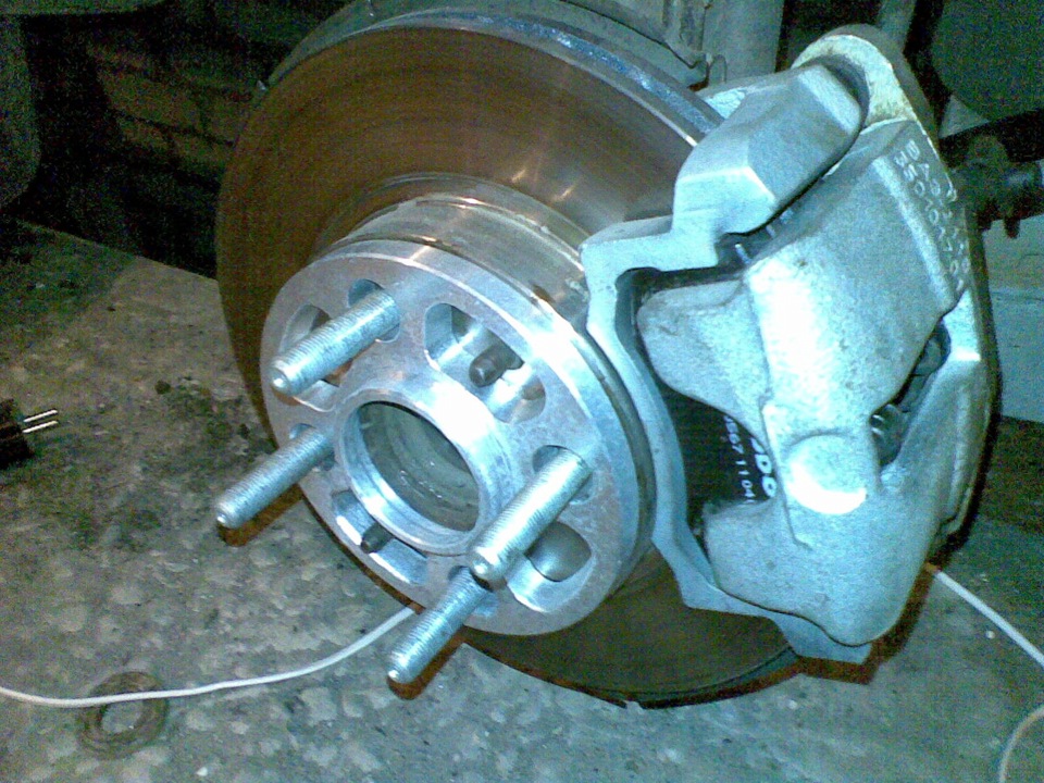

Еще прикупили комплект легеньких проставок Прома Ракинг 11мм…

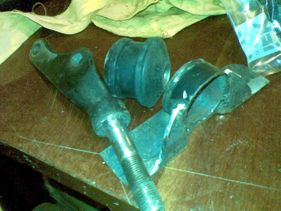

И начал делать заднюю опору коробки под крабосайлент…

где купил проставки и какова цена ?
Давно дело было. Где-то на местном форуме слегка бу продавались. Цену уже не помню.

про опору очень интересно. БЖ с подробностями изготовления буит?
Вкратце могу тут описать как делал… Из старой опоры извлек ту часть, что к коробке прикручивается… Отрезал штырь, который в резинку опоры входит, ибо он на ~2мм толще, чем надо и сантиметра на 1.5-2 короче… От старой сабли (растяжки, которая от краба к рычагу идёт) отрезал резьбовую часть, приварил к кронштейну опоры, и обболгарил… Вторая часть опоры — это уголок и кусок сапога передней стойки от golf ll — подбирал подходящее по диаметру из валяющихся в гараже железяк… Внутренний диаметр на 2мм меньше, чем диаметр средней части сайлентблока краба, чтобы был натяг… Осталось по сути чуть усилить крепление трубы к уголку, просверлить отверстия в уголке для крепления к кузову… Ну и запихать сайлент во втулку — это самая веселая часть, пожалуй…
О, оперативно, очень спасибо!
Но сразу предупреждаю, что для жоповозки удовольствие сомнительное, вибрации по сравнению со стоковой будут сильно ощутимее.

Можно потом фотку крабосайлента в готовом виде?
Легко =) Если осилю запихать его туда xDDD
да запихаешь, я себе тоже так делал но появилась вибрация очень сильная, боковую опору делал на ниво салейнблоке, и переднюю тоже! вот их и оставил, а заднюю снял но по городу невозможно ездить, особенно если на холостых стоишь на светофоре аж зубы цокотят)
Та по поводу уровня вибраций — я в курсе, щас стоит стоковая зажатая фгавно… Она по идее еще сильнее в пол отдаёт, ибо там резинки между полом и штырём почти нету… Вибрация есть отличнейшая, но это не главное в корче :) Так что переживем :)
хош подарю заднюю подушку, я с ней всеравно ездить не буду)
Спасибо, но таки попробую свою доделать сначала :) Тут уже спортивный интерес даже :) Не зря ж я отэто мудохался :)
