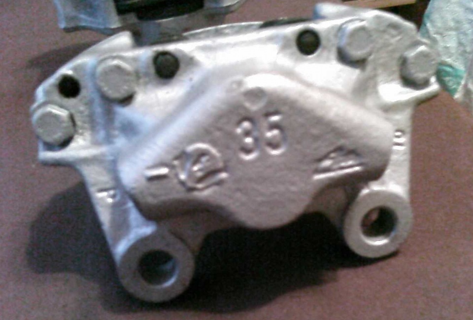

Давно меня не устраивали тормозилки моего авто и это не мудрено… Самая первая из ситем устанавливаемых на кадетах, самая несовершенная и геморойная, признаться, тормозила она никак!

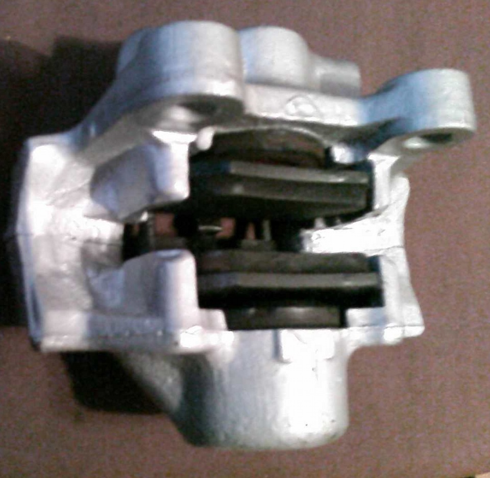

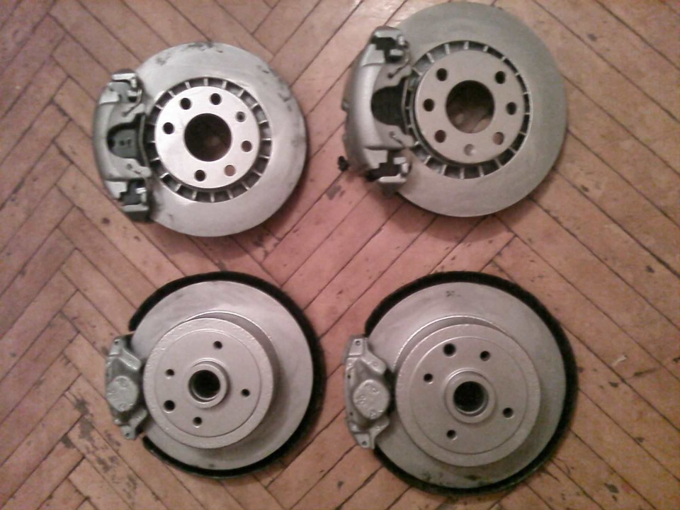

Посему было принято решение установить более свежую и доступную тормозную КуЧу от младших братьев, а точнее от вектры А. Благо переделок подвески не нужно уже никаких!

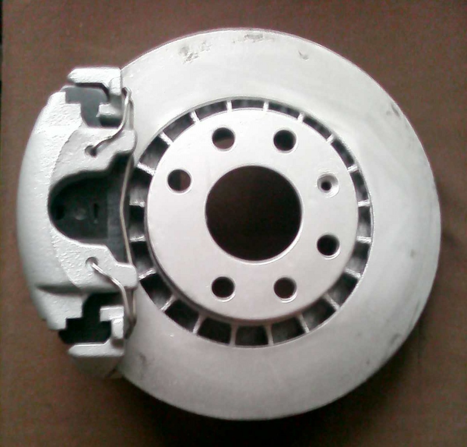

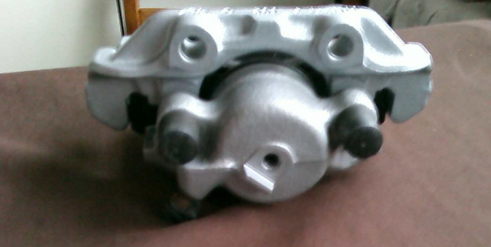

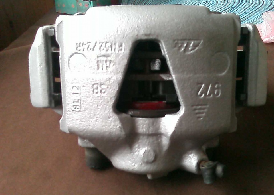

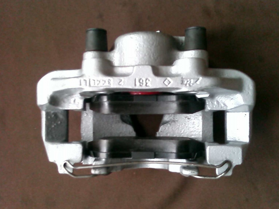

Перед: однопоршневые ATE 52(диаметр главного), 24(толщина вентилируемого диска), 256 диаметр диска.

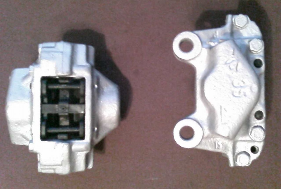

Зад: двупоршневые ATE 35(диаметр циллиндров), механический ручник.
Всё было отмыто, вычищено, и выкрашено, колодки заменены… Простите что не красные, решил без колхоза =)
Ура, даешь человеческие тормоза!

Видимо уже поздно с советами, но почему не захотел 288е поставить спереди?
мне и этих с головой хватит =) машина более 120 разгоняться не планирует… =)
Смотрелись бы более эффектно.)
та ну их =)
астровская балка, а спереди с вектры GT самые правильные из бюджетных тормозов для кадика)

братка наверное все же АТЕ а не ATS) Сам такими торможу, все уверенно и прогнозируемо)
чего по пьяни не напишешь =))

есть, 288, 321… при моей резине впереди- 165.45.16 и сзади 195.40, и скоростях до 80 в городе. мне и этих за глаза будет…

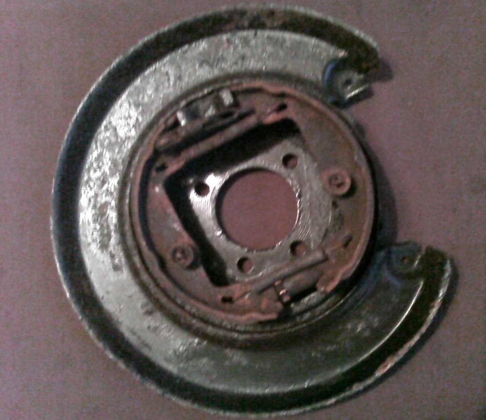

как думаешь реально отдельно купить отдельно кожух тормозной для крепления систему ручника?а то все есть, а кожуха нет(
у куда задниу суппорт крепить?
я так и искал. можно попробовать поискать. ну или отказаться от ручника и сделать кронштейн
думаю стоит на разборки заглянуть.интересно а от чего-нибудь кроме вектры кожух подходит?
дофига перелопатить пришлось… но, кто ищет, тот всегда найдет ;)
ладно буду искать.в них пока весь ступор
а к чему суппорта крепятся?
на щитках два отверстия с резьбой

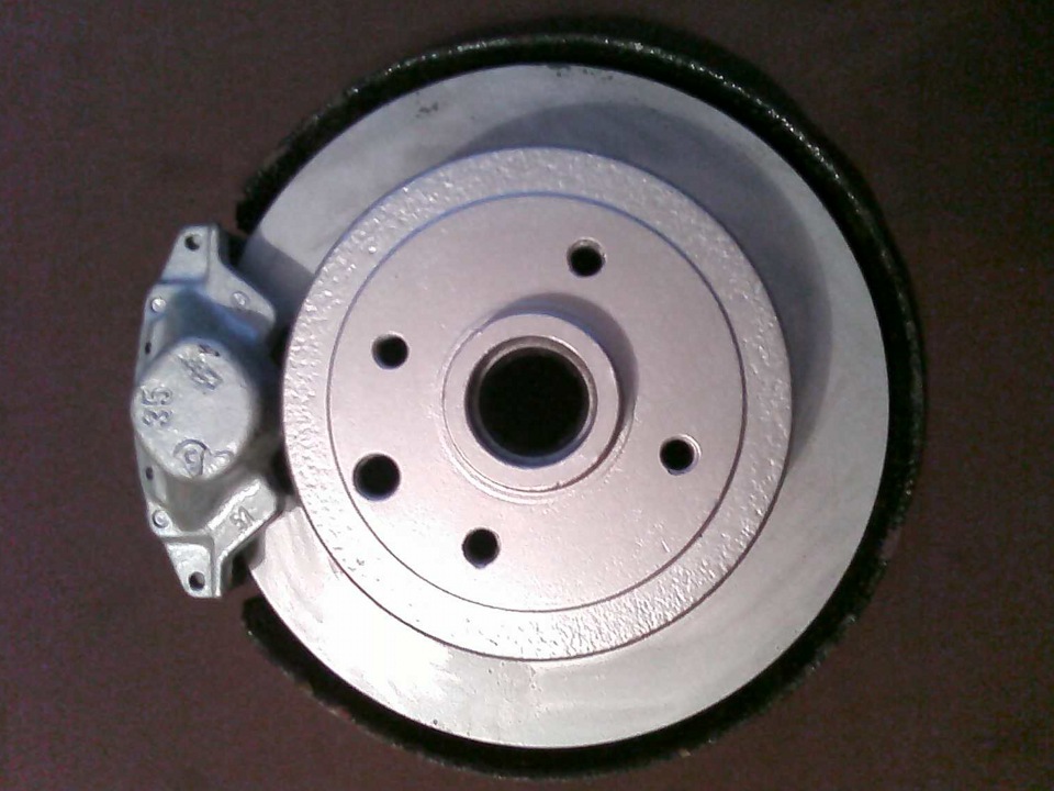

последний вопрос:диски новые или чистил как-то их?
старые, проточенные. чистил болгарином и щеткой по металлу. красил
а чем красил?
просто у меня перед от вектры б 288мм, но они ржавые довольно
баллончиком, сверху лак. главное почистить хорошо и долго.
краску термостойкую брал
