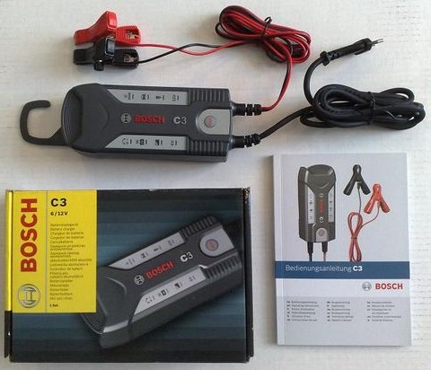

Решил подзарядить аккум. и прикупил сегодня вот такой девайс.
Очень простой в эксплуатации, есть несколько режимов. Спецы в магазине говорили что можно заряжать аккум прямо на машине.
Я решил не экспериментировать и поставил зарядку на балконе )))

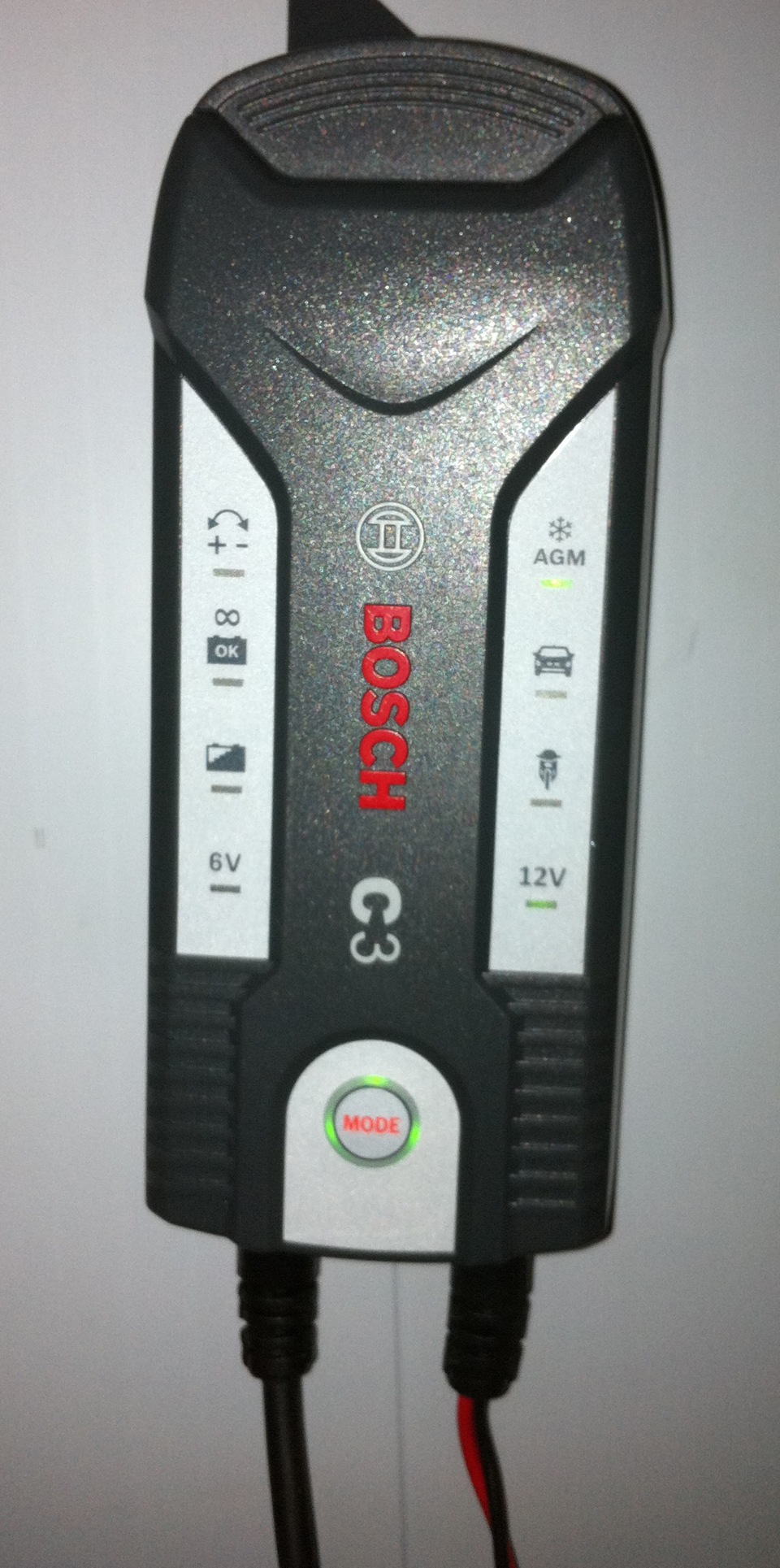

А как им заряжать пол капотом? В сеть не нужно включать?
Да, подключаешь прибор к АКБ, потом включаешь прибор в 220V. И потом на приборе выставляешь режим заряда. Я свой АКБ прямо на машине заряжаю, клеммы не снимаю.

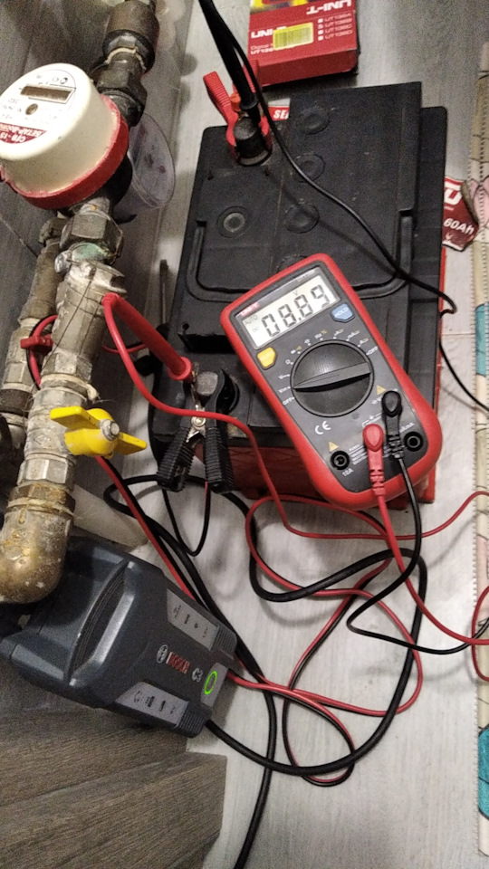

Хорошая зарядка. Аккумулятор с напряжением 10,5 вольт зарядил прекрасно. Это хорошее автоматическое импульсное ЗУ!

ковыряю это "г" неделю, не могу найти на него схему. в момент включения заряда он льет напряжением вольт 20 от чего сразу переходит в режим поддержания. "чудо" устройство…
Может пора сменить аккумулятор?
поверьте на слово, проблема в устройстве). крайне не рекомендую!
Устройство не сможет выдать 20 вольт при подключенном аккумуляторе, максимум 16-17, и то при этом электролит выбьет пробки.

Это у вас видимо глубоко разряженная батарея. Если не заряжает как 12V, попробуйте включить режим 6V и позаряжать вашу 12-вольтную батарей в таком режиме. Как только она наберет заряд, переключите на 12V. Может поможет.
Ну или попробовать подключить параллельно к АКБ еще и потребитель, например лампочку автомобильную… должна пойти зарядка. Скорее дело в АКБ. Эта зарядка больше для подзарядки рабочих АКБ, но если был глубокий разряд (11,5V и ниже), то здесь сложнее уже…

Может кто знает снял аккумулятор полностью разряженный с авто тот на 12 вольт 95Ah поставил на зарядку Bosh c3 тот выдает режим 6 вольт и горит что типа заряжен что то может быть?аккумулятор новый moratti
Это значит аккум на столько разрядился, либо вышел из строя, что он его воспринимает как мотоциклетный. Отсюда два варианта: а) Ваш аккумуятор убит в хламину-манаду и его только похоронить, б) Ваш аккумулятор можно попытаться восстановить путем, сначала, импульсной зарядки-для возбуждения (или иногда называют выходя из сонного состояния), что С3 делает сначала, у него режим рекуперации до 7 часов, и если в это время он его восстановит, и с аккумуом нет особых проблем, то дальше он автоматически переключит его в режим 12 вольт, и дозарядит до положенного максимума, после режима рекуперации насутпает режим зарядки до 41 часа. Все просто. На моей практике было, что разряженный вноль аккум он два дня только импульсной зарядкой пытался возбудить, причем постоянно отключался (кнопка в синий цвет), ходил и включал заного. А после 2 дней он ожил, показал 12 вольт, и, заряжал его по-нормальному еще 2 дня. Крче аккум 610А он восстановил за 4 дня. Тестил затем ВАТ-131, показал, что из 610А — 590А выдает на гора и уровень целостности аккума ~ 80%.
P/S/ А, ну еще вариант, что кнопку не дожимаешь при выборе режима зарядки, но если грамотный пользователь — то вряд ли. ;)
NikolayPavlov
сильно раряжен значит. Подзарядить в режиме 6В.
Потом переключиться на 12. Все заработает.

Почти полностью севший АКБ не заряжает вообще, не видит его. Пришлось сначала старым подзарядить, а потом подключить С3. Ставлю на зарядку, выбираю 3 режим для автомобиля, зарядка пошла. Прихожу утром, а на зарядном кнопка MODE горит синим цветом. Пробовал так 3 дня подряд, не пойму в чем дело. По идеи должно показывать что АКБ полностью заряжен вторым индикатором слева вверху. Может у меня зарядное накрылось :-(
В инструкции написано, что переходит в режим ожидания (синий свет большой кнопки), если АКБ заряжена меньше, чем на 6В (и еще несколько пунктов причин).

С полной уверенностью скажу, АКБ которые практически разряжены до 6-7В не возьмет этот БОШ С3 на заряд ;)
пока нареканий нет, заряжает все и всегда.
Так полностью севший сколько В показывал?
так кто ж его мерял ) не крутит … заряжай.
А зарядка не показывает.
ну надо было вольтметром замерить )))
если заряд меньше шести он не будет заряжать акб(по инструкции)
