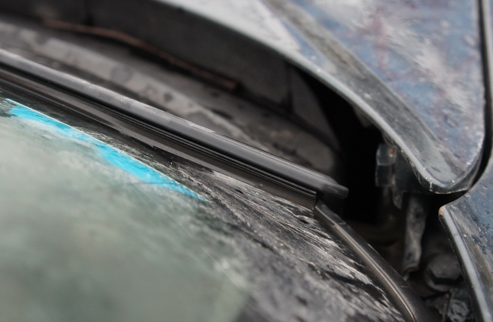

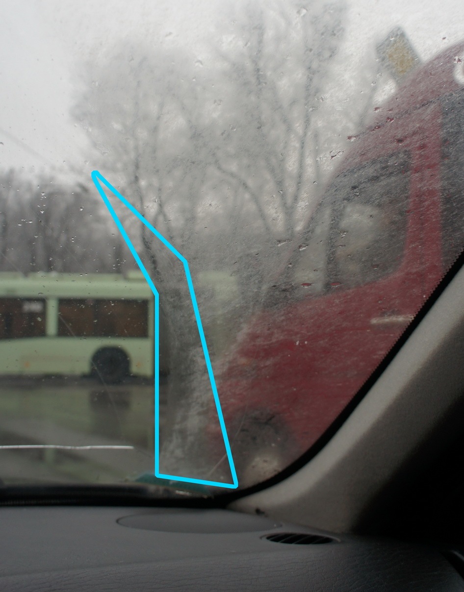

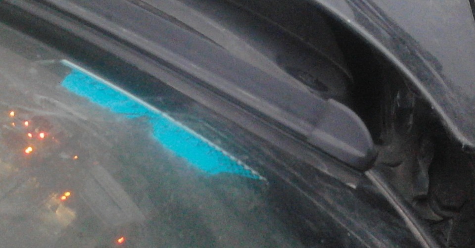

Свои первые бескаркасные дворники я приобрёл в начале 2011 г. Особо не выбирал и на заправке купил те, что понравились визуально. Купил Alca. Да, да именно Alca хотя многие говорили про неважное качество этой фирмы. И что вы думаете, я с ними отъездил почти год. Они прекрасно вели себя и зимой и летом. Но вот ресурс резинок подошёл к концу и встал вопрос о замене. Теперь я более тщательно подошёл к этому вопросу т.к. с переходом на бескаркас столкнулся с одной проблемкой: со строны пассажира щётка немного не дотирала грязь и это не доставляло удовольствия глазу
Всему виной изогнутая форма лобового стекла, вследствие чего край резинки дворника просто не прилегает до конца

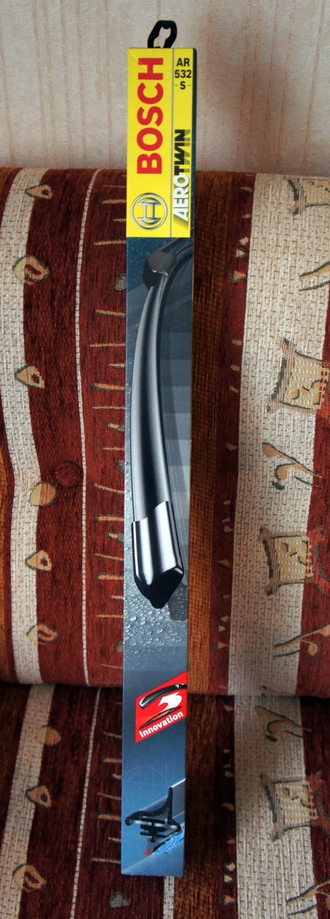

Почитав отзывы людей о разных фирмах, было принято решение купить комплект щёток Bosch Aerotwin. Тем более некоторые писали, что проблема "недотирания" исчезла после установки щёток именно этой серии.

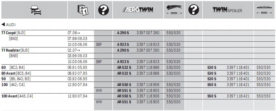

Посмотрев каталог Bosch, заказал комплект AR 532 S (каталожный номер 3 397 118 986)

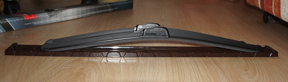

Щётки выглядят добротно
Поставил всё это добро на машину и… облом (((
Проблема "недотирания" не исчезла.
Итог: переплачивать за Bosch, видимо, не было необходимости. Единственное оправдание, что они прослужат дольше, чем Alca. Но это покажет время. Выводы делайте сами.

ребята хватит колхозить ведь и так всё ясно-и каждый сам об этом пишет.безкаркасные щётки расщитаны для более свежих авто на которых более ровные стёкла -посмотрите на форму стёкол новых авто и всё поймёте и не будете себя успокаивать всякими неудобствами.мы все через это проходим и всё равно не можем успокоится -хочется лучше и красивее вместо того что должно быть-а судьбу не об-шь.так что каркасники рулят.

у меня как раз-таки комплект 53+50, а результат видишь какой…не судьба нормально прилегать бескаркасникам на наше лобовое
