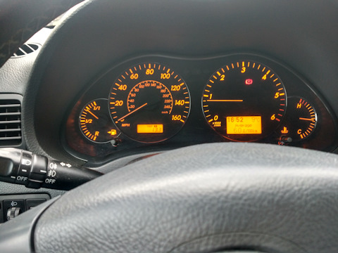

Ещё до покупки в Авенсисе видел лишь один минус для себя — это депрессивную янтарную подсветку приборов, подчеркну слово ДЛЯ СЕБЯ, так как предпочтения у всех разные, и кому-то она очень нравится, но я не в их числе. До этого была Королла 2006 очень нравился белый Оптитрон с красными стрелками.

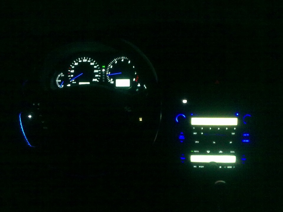

Долго собирался духом, работа всё же ответственная и кропотливая, и, вроде бы, собрался, но столкнулся с проблемой отсутствия в нашем городе "сырья" в виде светодиодов поверхностного монтажа. Проблему мою решил один из строительных магазов в котором была куплена светодиодная лента с диодами нужного типа. Вторая проблема заключалась в нежелании ковырять родную панель, из-за этого специально заказал с разбора в Питере вторую, причём рестайловую(не нравился мне дисплей БК над магнитолой)., так что теперь как на рестайле БК у меня в самой приборке.правда пришлось перетянуть один провод:-)

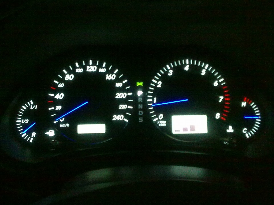

Теперь к делу с перепайкой приборки проблем никаких, последний раз делал другу, заняло всё 40 минут вместе с разборкой. С майфуном самым сложным оказалось отогнуть жк дисплей, при этом не сломав его, ну а в климате как ни крути, дисплей пришлось выпаивать.
Вчера перепаивали Авенсис друга на смену всей подсветки ушло около 3 часов и около 200 светодиодов размером 3х3 мм:-) P.s. прошу прощения за качество фото, но смысл вроде понятен:-)

вот с такими фокусами не сталкивался, может какие-нибудь другие красные взять, я например из ленты выпаивал.
Сколько надо диодов только на приборку? И пропала ли возможность регулировать яркость приборки?
около 60 штук.
А как регулировка яркости?
всё работает штатно.
ааа! проблема. снял приборку. как стрелки скинуть?)
просто вверх стягивай и всё, прокручивая в обратную сторону.

верхние 2 фото это уже перепаеные диоды или еще родные?
родные ещё…

круто! собрался диды заказывать подскажи диоды 1206 хорошо в майфун встают? просто гдето видел что там типо 0603 стоят. или не?)
я везде паял 3528, 1206 очень сложно паять из-за их размера
дак а как контакты там? всмысле когда старые выпаивал как потом 3528 паял, контакты нормально паялись? эти диоды же больше. хватало места?))
Ну с матами да, нормально паялось, по крайней мере 4 машину уже ездят, у всех работает:-)

А какой тип диодов нужен, можешь написать? И как разбирал приборку?
в приборке стоят 3528, в климе, майфуне и кнопках эсп 1206. разобрать приборку проще простого, несколько саморезов сзади и сдёрнуть стрелки.
фильтров там нет, шкала прозрачная.
а фильтр не надо стирать или там его нет?
