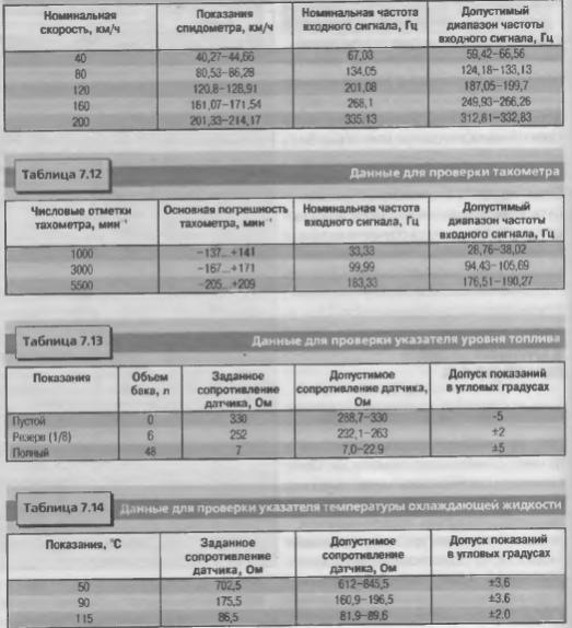

В интернете уже есть мануал, но я собрал все сведения воедино, в файле excel вся распиновка и сопоставление контактов, а также данные по датчикам калины и датчикам 2108.

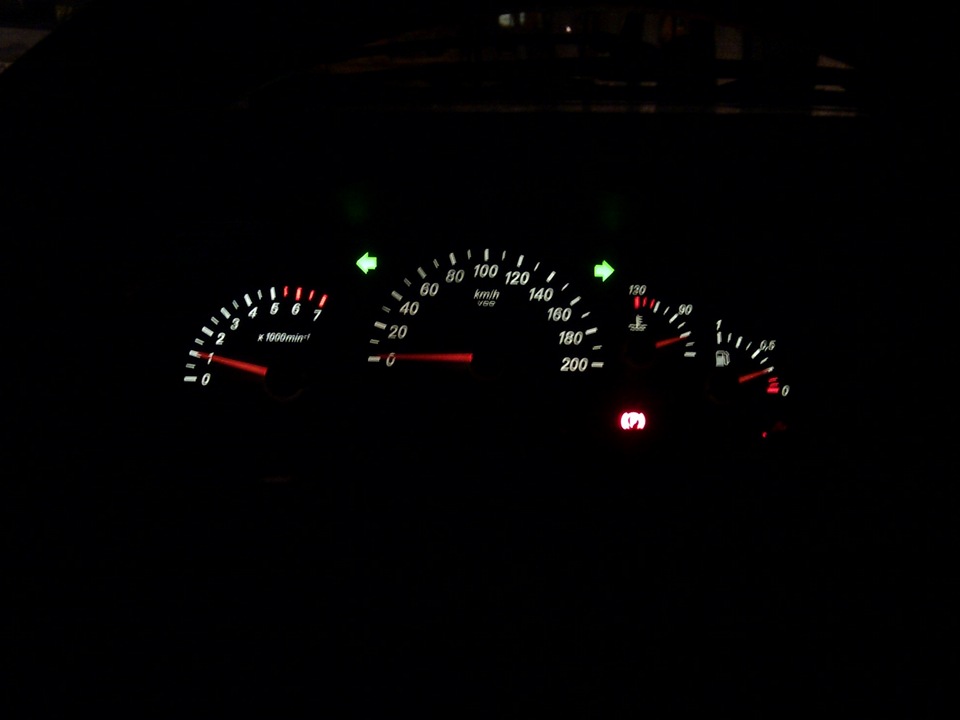

Начинаем с покупки щитка 1118.В качестве шлейфа — ide кабель. Подрезаем пластиковый разъем-коннектор, убираем лишие провода, с другой стороны разьем вообще срезаем. Я для удобства купил клеммы-папки узкие, чтоб втыкать в родные колодки от 2108-щитка, припаял к проводам шлейфа ide.
Подсос я кинул на лампу двигателя.
Втыкаем контакты шлейфа-папки в колодки проводки 2108, втыкаем в шлейф и проверяем работоспособность.
Далее по месту курочим торпеду для того, чтобы наш щиток подошел.
На клемму К катушки (ближняя к телевизору) цепляем провод, который пойдет на тахометр.
Вместо троса спидометра в коробку вкручиваем датчик скорости 2110 6 имп/об. Вот как подключаем его:
Провод датчика скорости и тахометра тянем в салон. их отдельно подключаем к соответствующим проводам ide-шлейфа (распиновка в файле)
На лампу иммобилайзера я бросил минус с концевиков дверей (единый минус, идущий на плафон салонва после обьединения сигналов с обоих концевиков). Теперь при открытой двери лампа загорается.
Желательно поменять датчик уровня топлива на 2110 1-02, хотя если стоит 2108 1-02 то тоже неплохо.

ващпе круто. я тож заморочился на десятку поставить приоровскую приборку. у меня спидометр ровно показывает, остальные похоже врут немного. вопрос-куда кнопки для бортовика воткнешь?
Уже воткнул в накладку торпеды. Входной минус общий. три кнопочки.
хорошая работа проделана в плане электроники, но остаётся вопрос о эстетической стороне… надо же козырёк кроить… или торпеду всю менять… в общем хочется видеть фото днём. =)
Козырек выкинут, поставлена накладка на торпеду пластиковая (дешевая).
Накладка подрезается по месту, у меня это вышло немного коряво, но поскольку планирую найти более красивую-дорогую-эргономичную накладку, то пока сойдет :)
