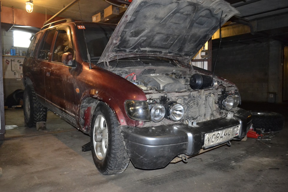

Настал тот момент, когда это надо сделать.
Пружины были стандартные, очень севшие. В тоге на бездорожье при активной езде колеса задевали за крыло и они гнулись. Как оказалось потом, сходразвал был не очень хороший и съедалась внутренняя часть резины :(
Думал думал и наконец додумал.

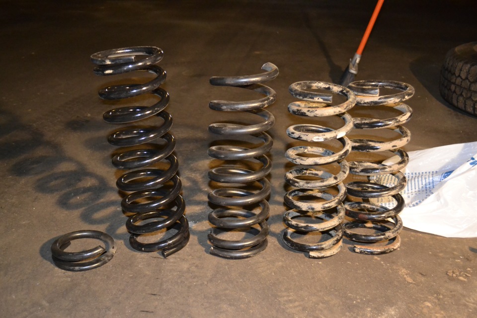

Купил пружины от Волги с 3 рисками. Самые жесткие. Пруток 16мм, толще чем стандартные.
Началось все в четверг вечером и, к сожалению, с проблем :(

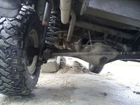

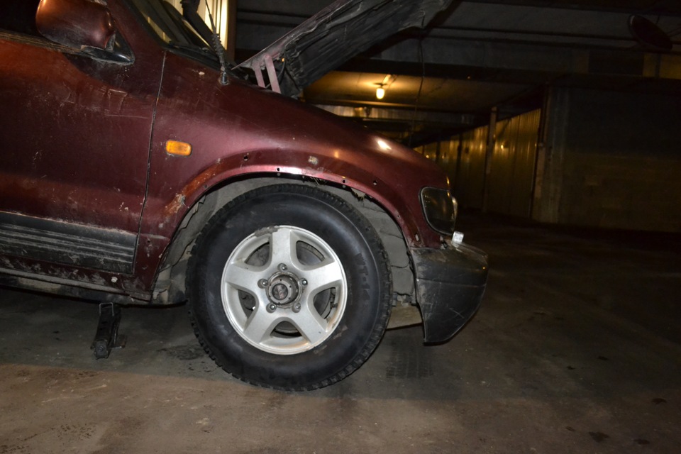

Поставили машину на чурки, сняли колеса и давай разбирать. Сняли все вилки. И вот она — стена проблем. Одна стойку сняли, а у другой 2 гайки сорваны и не откручиваются :( В итоге пришлось на этом закончить. Но вот еще какая проблема… Передний подвески та нет :( Вставляем пружины от волги, прикручиваем гаражные тапочки (колеса, на которых машина была с самого начала) и опускаем. В итоге машина стоит раком, до пола примерно сантиметр. Но есть возможность загнать машину обратно в гараж.
День перерыва на размышления. Как открутить гайки. Как не попортить резьбу. Как быть, что делать.

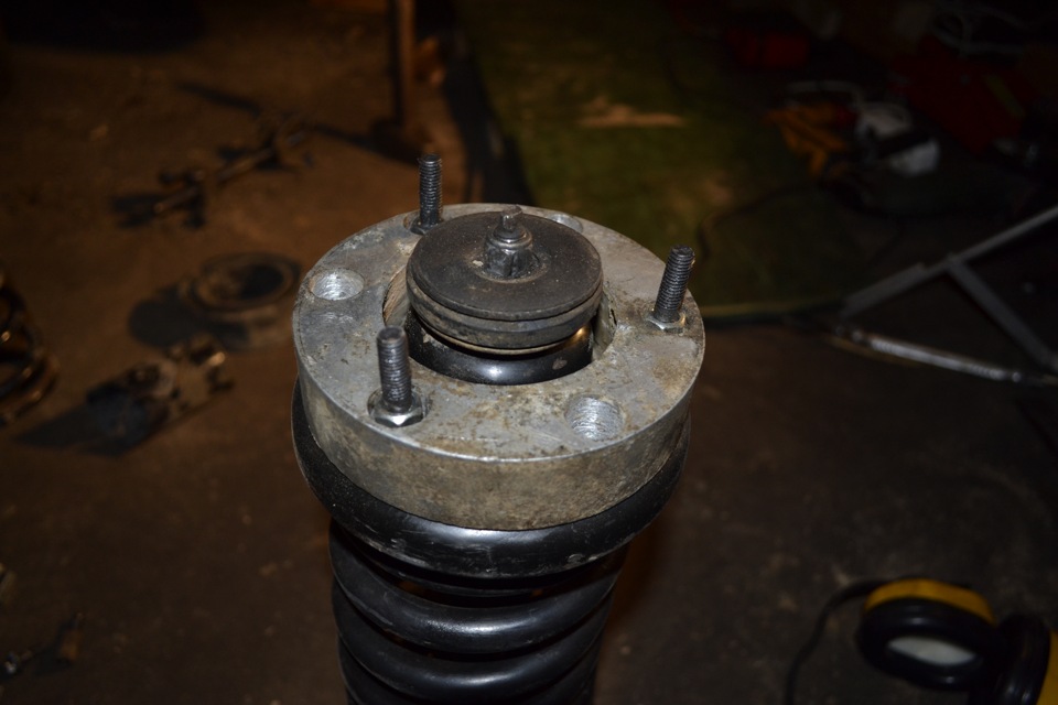

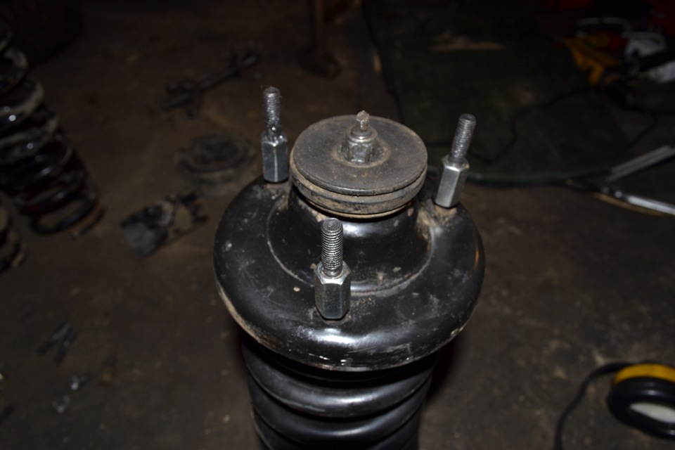

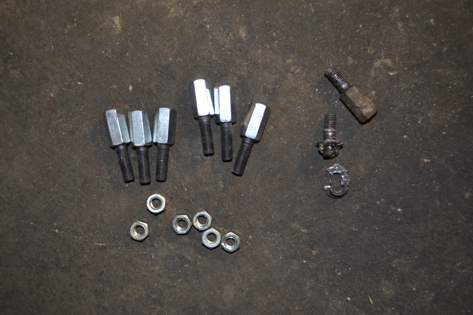

Над стойкой у меня стоит проставки и удлинители резьбы.
Услышав в магазине "Да, я могу подобрать разборные" я успокоился. Теперь можно выбивать и скручивать все что угодно. Жаль болгаркой не подлезть, а то спилил бы все к чертовой матери.
И итоге уйма времени потратили сбивая гайки зубилом и сверля отверстия. Но результат есть : вторая стойка снята.
От Волговский пружин отпили 1.5 витка. и поставил.

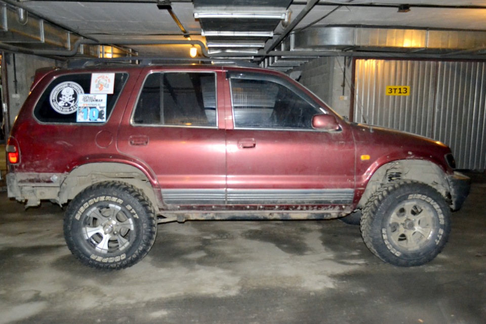

Желаемого результата я добился. Передок поднялся. Машина выровнялась.
В ближайшее время будет ясно, на сколько жесткая получилась передняя подвеска. С учетом того, что когда-нибудь я все же поставлю лебедку и сделаю передний силовой бампер, жесткие пружины не помешают.

Размеров проставок не сохранилось?
на форуме точно есть. Эти от бмв

Пружины больше и жестче. Я брал с 3 рисками. Для штатных амортизаторов надо срезать 1.5-2 витка. Иначе хода вниз не будет совсем, а амортизатор будет будет на отбой работать. Если хочешь вставить всю пружину, то тогда надо увеличивать шток см на 3-5. При этом ты получишь лифт подвески на те же сантиметры.

Судя по 3 фото выровнялась здорово по сравнению что было, а не замерял по аркам сколько было и стало? Переделка стоило того!, заодно и болты смазал сразу наверное, чтобы в следующий раз такого не повторялось, и то польза.
было примерно 92 см до арки. Стало примерно 98 см до акри. Все смазал… А шпильки в чашках легко заменяемы?
вместо шпилек, которые родные, в чашках стоят болты обычные законтренные гайкой, потому что все шпильки пилил болгаркой. Когда чашка снята эти шпильки выбиваются молотком (у них сделаны насечки на посадочном месте, точно так же как у колесных шпилек, чтобы не крутились)
Меня спасли удлинители…
