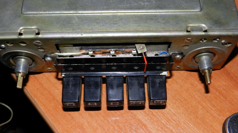

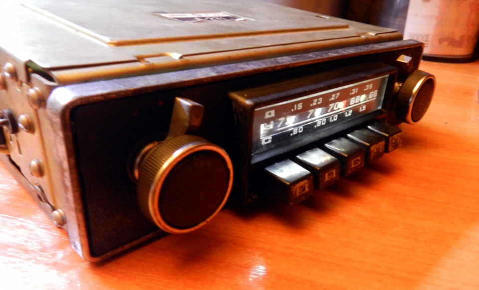

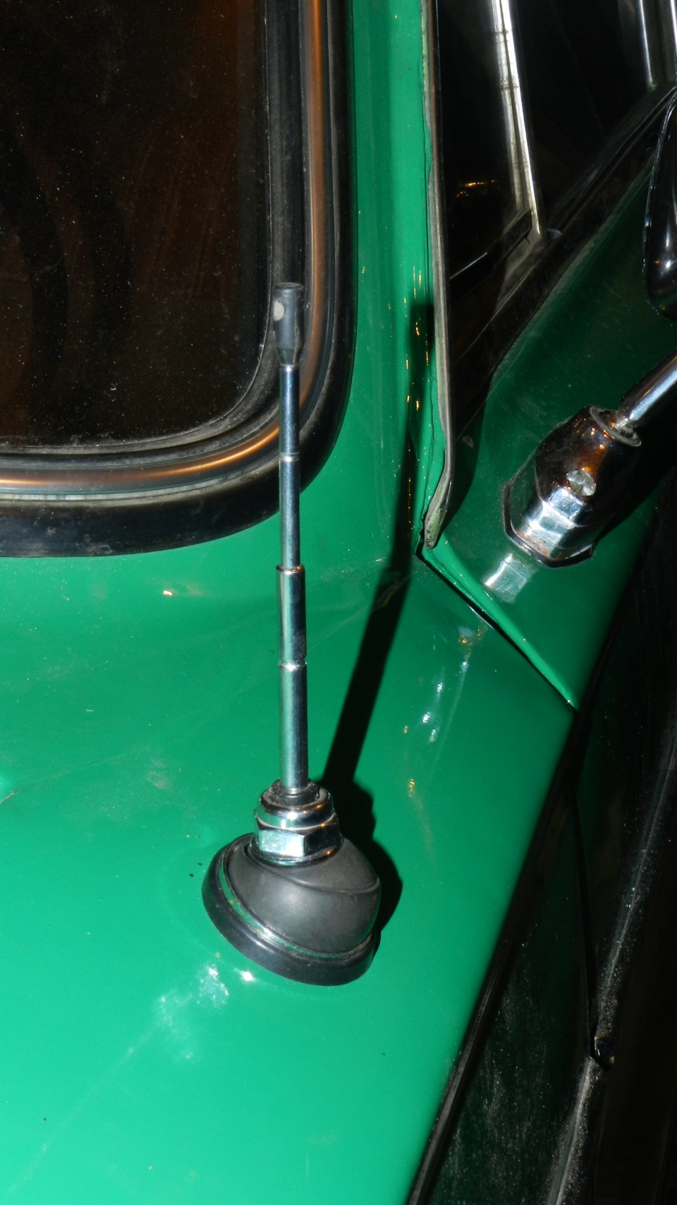

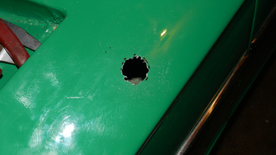

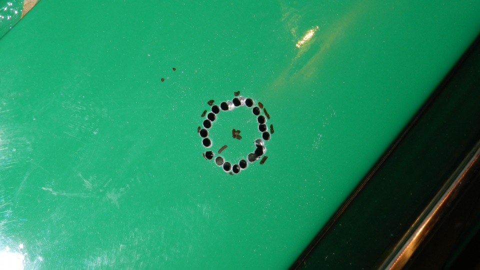

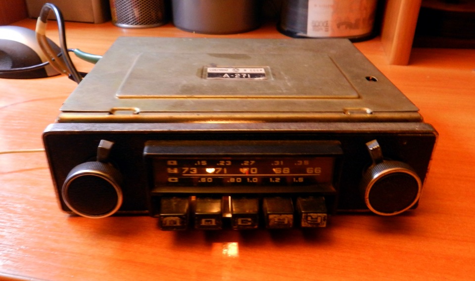

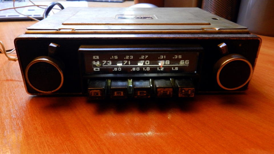

Выходные по мере возможности сходил в гараж установил антенну в крыло.

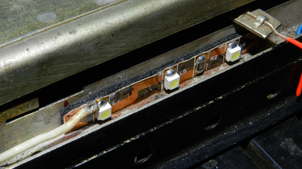

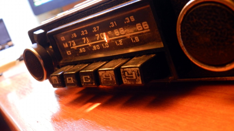

Снял радио с авто так как выявил что "+" провод был переломан внутри изоляции и заменил подсветку радио,
заместо лампочки накала поставил полоску светодиодов.

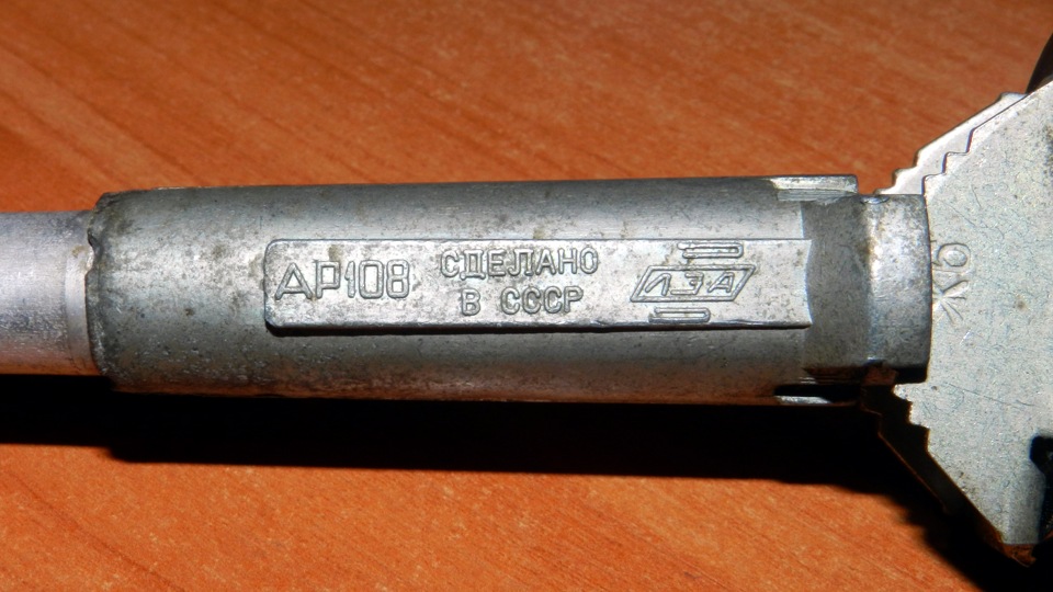

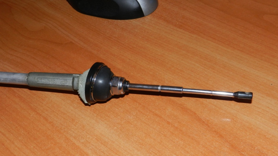

а как антенна вылазит, там движок?
вручную ещё должен быть в комплекте специальный ключ чтоб её вытащить
у меня таких два ключика есть)
вот такой s3.images.drive2.ru/car.j…48cf06476350a751-main.jpg
ребят, а кто знает как это радио перевести на современные волны?)
укв-fm конвертер купи и припаяй. это просто.
Движок стоит на антенне от ГАЗ 24
мне всегда было интересно а где динамики то у старых машин…как там радио играет?
динамик под радио в бороде там решетка) )
блин дак вот для чего там решетка оказывается) спасибо не думал даже:)

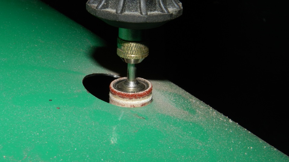

Красота! А как антенну ставил? А то моя сломалась, а как её достать не понимаю :(
Выложил фото страниц из книжки, там написано что да как.
