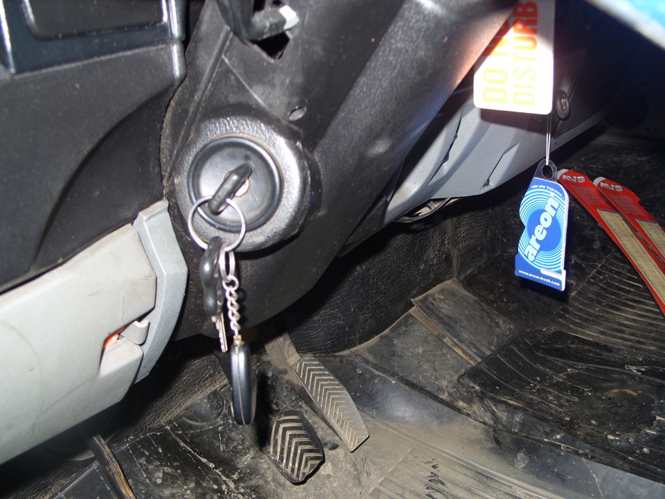

Меняем замок зажигания.Решился менять т.к. бывало часто ключик проскальзывал, и двигатель, уже работает, а стартер ещё крутит.Плюс заведёшься, а печка не работает, ближний не горит(приходилось ключиком шевелить тудой сюдой)мЕНЯл МИНУТ 25, ЭТО УЖЕ ВТОРАЯ ЗАМЕНА, первая была на первой машине, там менял час.Купил самое дешёвое, не стал брать Нижегородское за 800 руб., и это нормально работает(на старой машине проверенно)Сейчас уже знаю, как что придумать, доработать.Объясняю подробно, т.к. если люди сталкиваются с заменой впервые, то им будет непонятно и проблемно.А так читайте и тоже меняйте за 25 минут)))))Отсоедините штекера заранее.
1.Раздеваем руль, снимаем верхний пластик и нижний, нидний выводиться проблемно, для этого отгните ручку регулировки руля(конечно прежде всего открутите 2 винтика коньковой отвёрткой).Раздели:

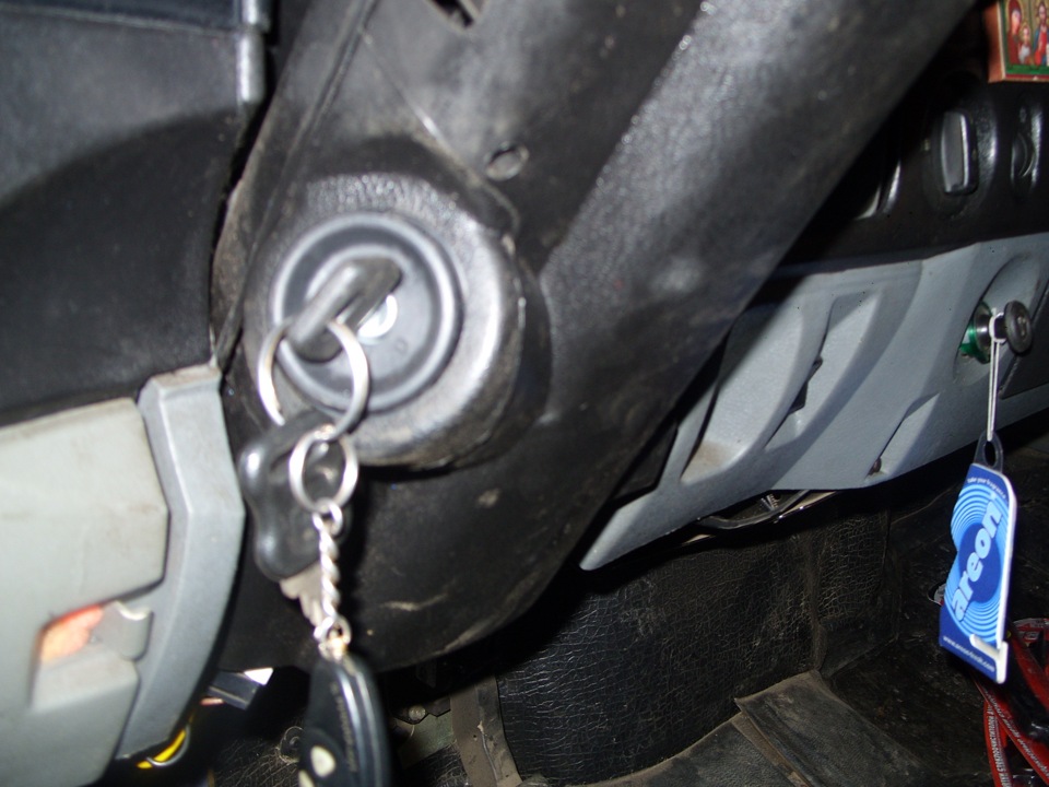

2.Хомут снять не получиться, заводские гайки без граней, режем болгаркой беспощано, главное вовремя остановиться, а то порежете трубу рулевой колонки главную.
3.Разрезали маленький кусок должен отпасть, ну или пару ударов молотком.

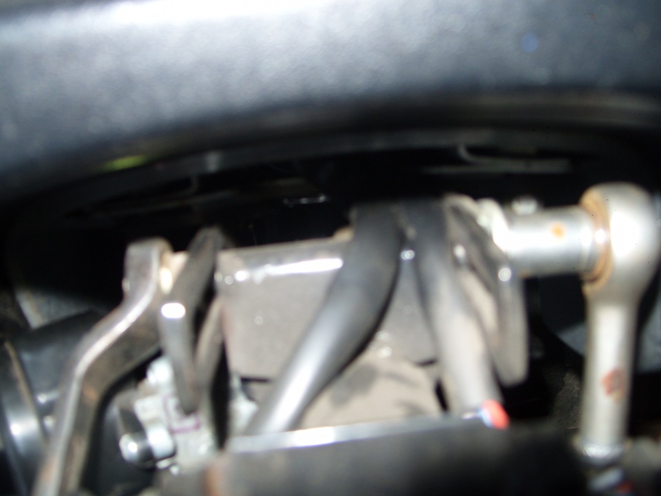

4.Для дальнейшего удобства я откручивал саму рулевую колонку.Это болт который длинный, который идёт к регулятору высоты руля.Его открутили, слева 2 гайки на 12, справа шляпка болта на 12.Чтобы вытащить этот болт, без лишеих усилий.поднимите руль максимум вверх. Когда будете вынимать болт, посмотрите и запомните положение фигурной скобы(которая у шляпки болта).И потом также её воткните.

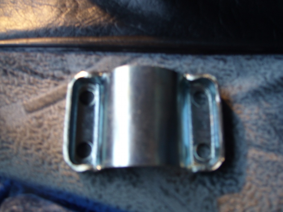

6.Берём новую скобу и делаем прорези в боковинах, где будут шляпки стягивающих болтов.А эти прорези для того, чтобы потом безпроблемно можно закрутить трещёткой 4 стягивающих болта, если не сделать прорези, головка на трещётке упрётся в грани, и вы не стяните зажигание как надо.Да и вдруг может опять самому же придётся снимать это зажигане.

Только не понял зачем новую скобу подпиливать, там ведь болты Bristol или Torx стоять должны .
ПС : кстати, у тазиков должен быть подобный замок уже с разгрузочной релюхой .
Подпиливал, т.к. там поставил обычные болты, в комплекте ничего не было.А что такое Brstol или Torx не знаю.А при закрутке к моим обычным болтам ключом вообще не вариант подлезть, а головкой до того момента как упрёшься в эти грани, которые я спиливал.Был вариант купить зажигание за 800 руб., может там хитроумные болты к комплекте.Не знаю(((
. . . А что такое Brstol или Torx не знаю . . .
Знаешь точно ! Фото по ссылке www.superbolt.ru/page/catalog_crepej_bolt_912/
Только внутренняя часть разная ! Шестигранник, звёздочка . . .
А…знаю, знаю.
eddcar
Ими поудобней работать, и подпиливать наверное ничего не надо)))))
Что поудобнее там сидеть будут — это факт ! Там по идеи, всё под них и сделано, только наверное у заводов болтиков нема :):)
