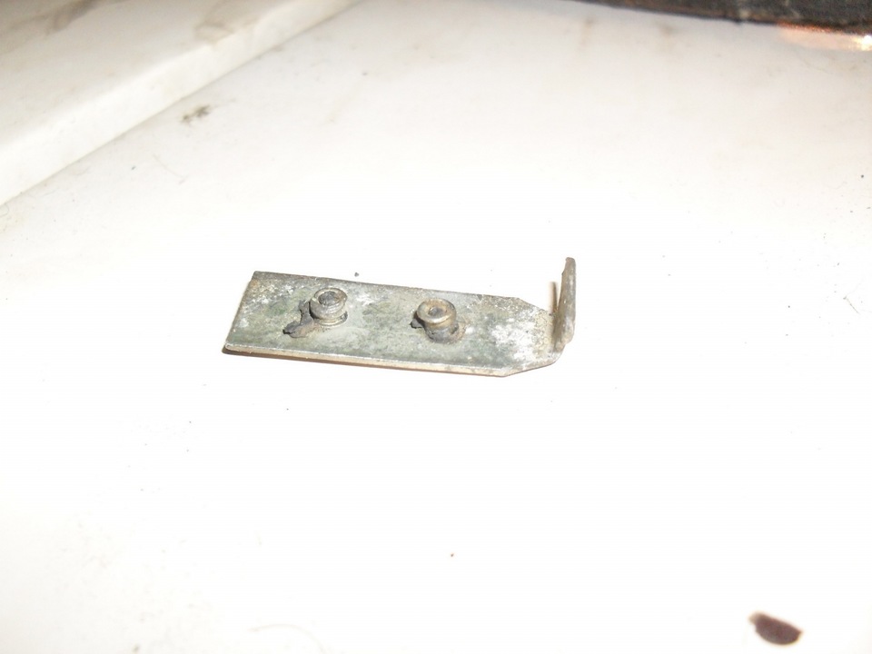

Купленные всместе с ручкой в Дзержинске стектоподъемники не долго ждали своей участи
Отмыл перемазал и начал двери разбирать, а там еще клеенка какая то
А внутри дверей просто ужас какой то, как будто мастикой или еще чем что то типа асбеста к дверям изнутри приклеено
Так как двери разобрал еще поменял уплотнители стекол
Старые уплотнители мои размохрились в пух и прах
Но зато сделаны они были очень грамотно в плане креплений, фиксировались в двери они насмерть с помощью двух видов крючков
Новые встали прекрасно, окно сразу поджалось, стеклоподъемники отрегулировал и теперь после 100 км/ч только мотор слышно, а не свист в окнах…
Пока двери разобраны поменял замки, а они оказались пластмассовые — г … полное, но ничего не поделать, уже куплены
Так же на багажнике сменил и крышке бензобака
Старые замки буду отмывать вычищать и менять личинки, т.к. по качеству не сравнить
Ну и наконец то заменил прокладки под наружные ручки открывания дверей, теперь они не залипают в открытом состоянии
А старые резинки превратились во что то очень твердое и мало эластичное

А со стеклоподьемниками что было?
Сами штырьки, на которые ручки надеваются провернулись внутри шестерен…
