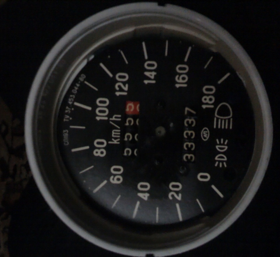

Начал я с доработки панели приборов, а именно подсветки.
Родная мне не очень нравилась, поскольку приходилось ночью присматриваться к показаниям приборов.
Итак, начнем…

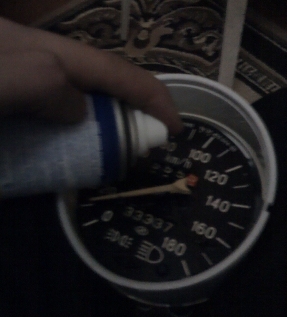

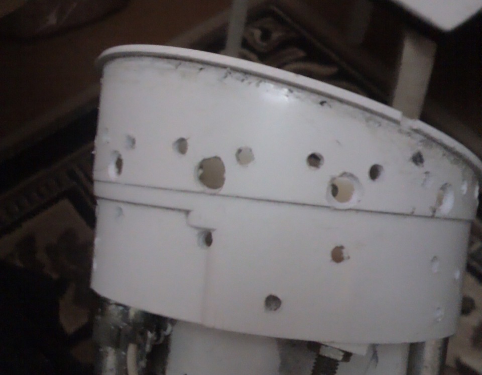

1. Отгибаем металлический ободок и снимаем стекло.
2. Ось стрелки смазываем жидкостью WD-40.

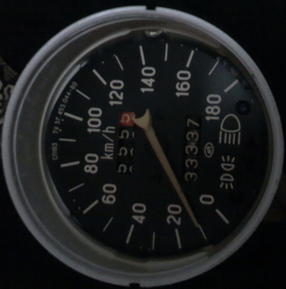

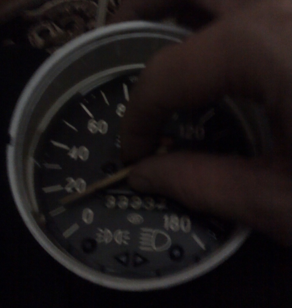

3. А вот тут я промазал — я просто снял стрелку и у меня сбилась калибровка спидометра и мне ее придется калибровать. Лучше почитайте статьи, как правильно снимать стрелку спидометра.

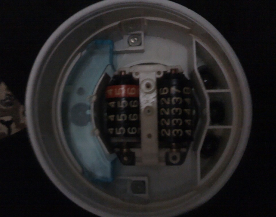

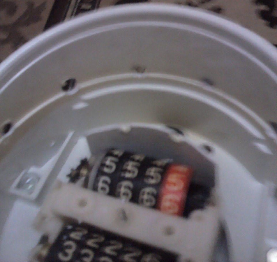

4. Снимаем шкалу. Для этого откручиваем 2 шурупчика.

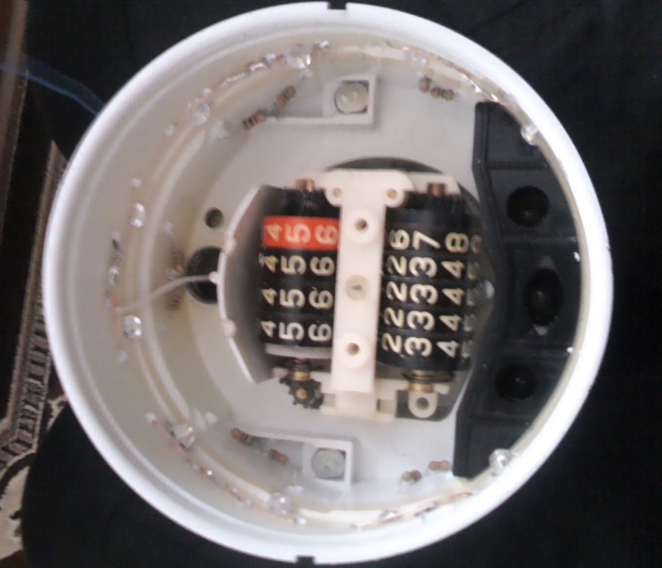

5. Там есть светофильтр сверху. Его мы тоже снимаем.
6. Сверлим отверстия.
7. Ставим светодиоды. Я купил белые на 3 вольта с углом свечения 120 градусов. Подсоединяем через сопротивление 1кОм.
8. Собираем все в обратном порядке.

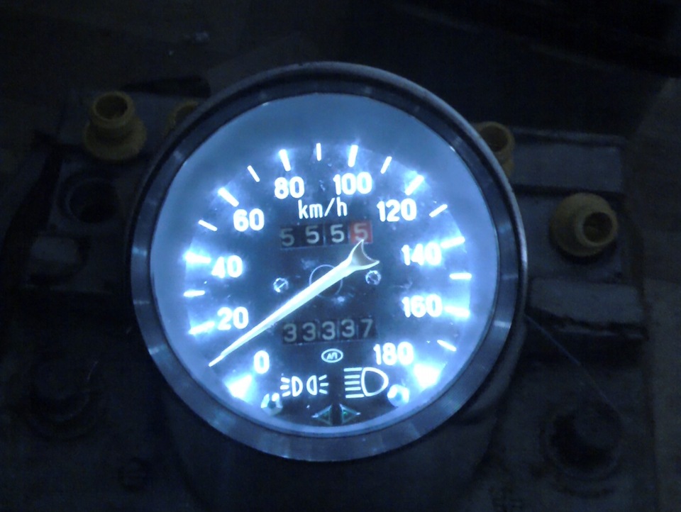

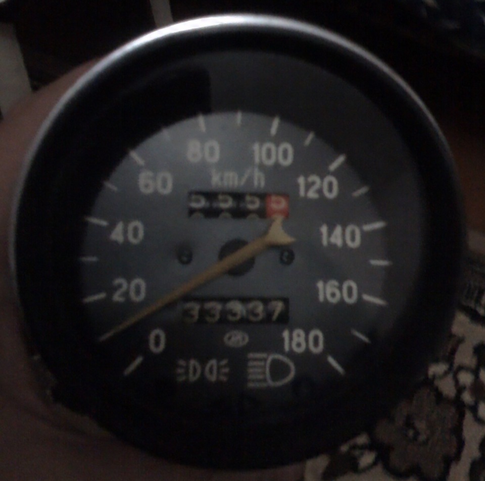

Получилась вот такая вот подсветка. На фото плохо передается этот свет. На самом деле она светит гораздо лучше, примерно, как на 80 на шкале, даже лучше.
Если есть вопросы, то задавайте в личку.

хорошо сделал бозару ноль )))))
спасибо! но однако не поставил еще… нужно доработать под температуру и вибрацию…
О, красава, молодец Андрюха!
спасибо Ник! осталось мелкие доработки произвести и буду вставлять в панель))
