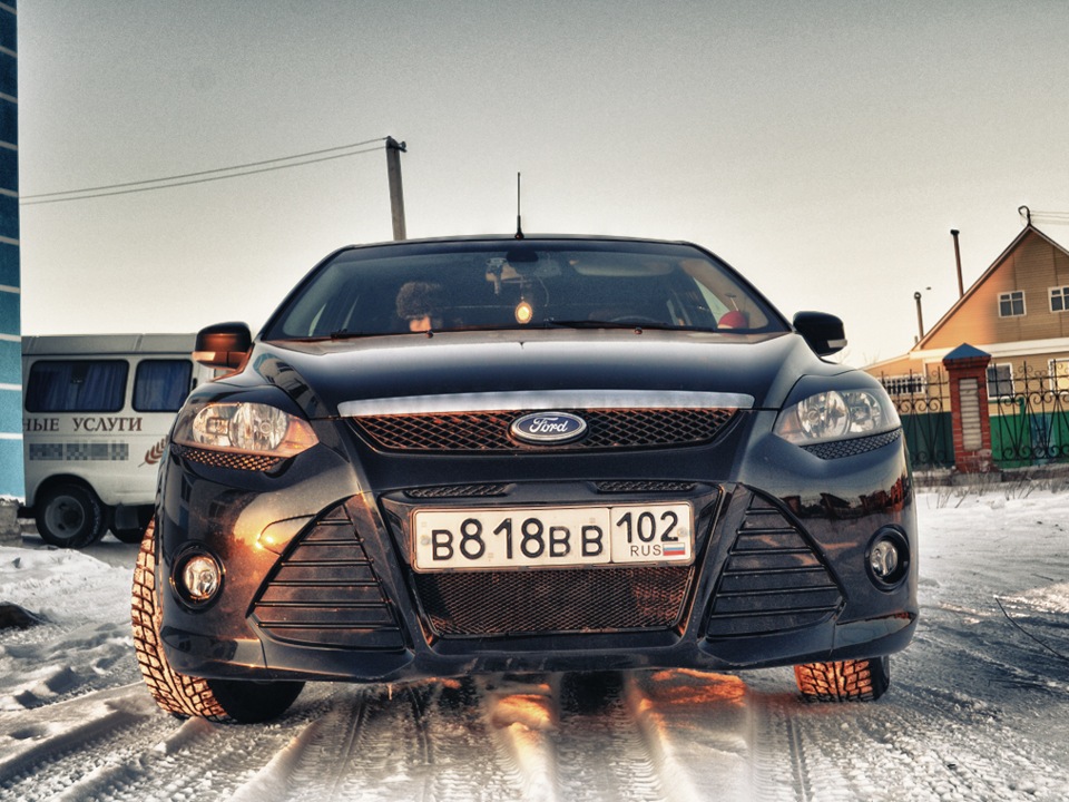

Опыт установки уже богатый. Поставили буквально за 5 часов. Если какие есть вопросы — задавайте.
Питание от лампы заднего хода. Минимальное расстояние 20см! (я так близко не подъезжаю).
вот так выглядит на бампере:
крупнее:
главное в глаза не бросается, я счастлив.
вот на этом видео можно увидеть примерную работу парктроника, снимал еще на прошлом форде, но все так же. :)
ну и немного "подшаманил" бампер, после инцидента
мелкая сетка мне не нравится, буду искать крупную, обязательно пластик.
как обычно буду рад плюсикам, комментариям и если вообще расщедритесь, то оверу! :)

на счет крыши я в курсе потолок снимал когда черным делал его.ради парктроника не охота снимать его!
да снимать крышу не надо, я вдоль стойки тянул, запихивал провод за резинку уплотнитель
Можно подробнее как протягивал провода?
пошел по наилегкому пути, вдоль стоек тянул (надо отгибать немного обивку крыши и местами резинку уплотнитель дверей. Так же пластик местами снимать (около заднего сиденья, потом около ремня и около передней стойки — держатся в основном на защелках)
Протолкнуть напрямую через крышу — обреченный на провал вариант :)

на перед смысла нет. 20см минимальное видимое расстояние, на глаз можно ближе парковаться мне кажется…:)
передом? мне вообще нужно больше на радиус бампера, если так можно сказать) не вижу бардюры, когда в узком месте паркуюсь параллельно)))

Спасибо, от вас в двойне приятно слышать. Правда ремонт еще не произведен до конца, решетка получилась УГ :( Да и трещину до конца не убрал.

есть и просто со звуковыми сигналами, только он стоит на пару сотен дешевле, смысл такой экономии? Если лень экран вперед тащить, можно сзади его закрепить — чтобы в зеркало было видно. Пищит довольно громко…:)

все бывает первый раз, на самом деле ничего сложного, самое ответственное — это сверлить дырки! :):):)

спс. старались:) Без привычного писка уже с опаской назад сдавал. Теперь уже спокойнее и дополнительная страховка от неожиданностей:)

самое муторное это дисплей парктроника вперед прокладывать.
