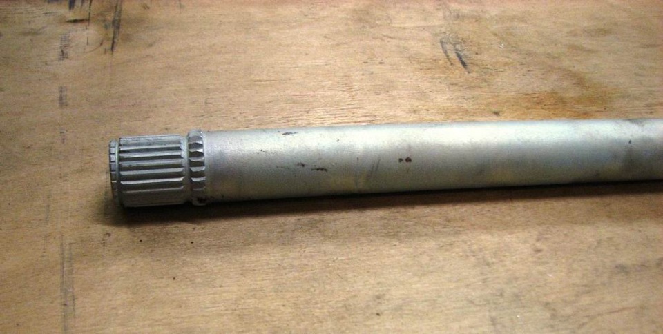

Материал — 30ХГСА, для различных деталей комплекта применялись различные режимы термообратоки.
Максимальный крутящий момент пиковых нагрузок не менее 420.450 кгм.
Шлицевое выглядит так

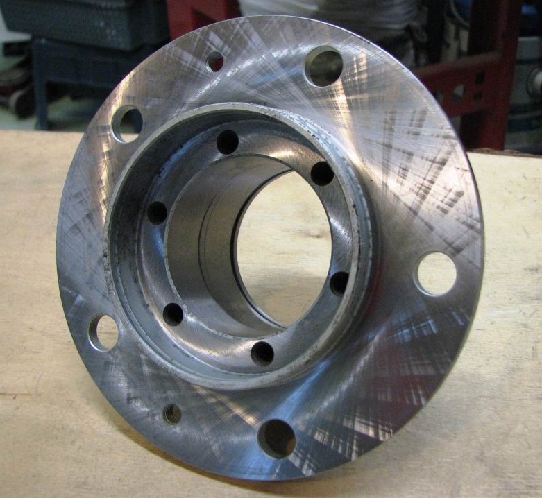

Оригинальная ступица вот так:

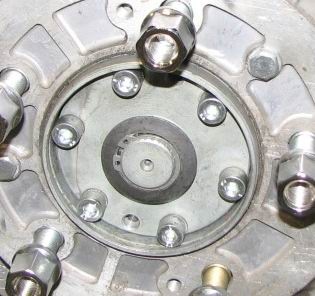

В сборе на машине (крупным планом)
Так-же в комплекте идёт двухрядный шарикоподшипник 72х45х45, и манжеты, в общем всё необходимое для установки комплекта на машину.

полуось одним концом держится в сателите, другим в крышке которая прикручена к ступице, получается на полуоси нет ни одно подшипника?
а за чем тебе на п\оси подшипник?
ну если ось будет хоть немного люфтить то сальник будет пропуска… а следовательно вода попадет в мост
а какой сальник?;о)))
на полуоси вроде как есть манжетки, чтобы избежать подобного. А сальник запрессовывается в ступицу и работает по поверхности цапфы.
хотя пока в руках не подержу на 100% сказать не смогу.
так внутри цапфы получается будет масло?
внутри, думаю немного будет, но в чём тут проблема?
Главное, чтобы там не было воды/эмульсии, + в ступице была качественная смазка. Думается где-то так.

на цапфе еще подшибники какие то должны стоять, случаем не двухрядник?
да, на фотографии нет двухрядного шарикоподшипника, он идёт в комплекте, как и уплотнительные манжеты.
