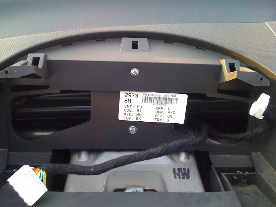

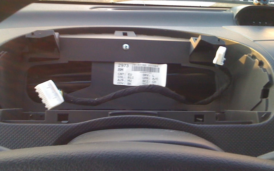

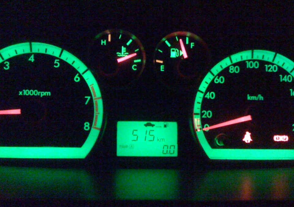

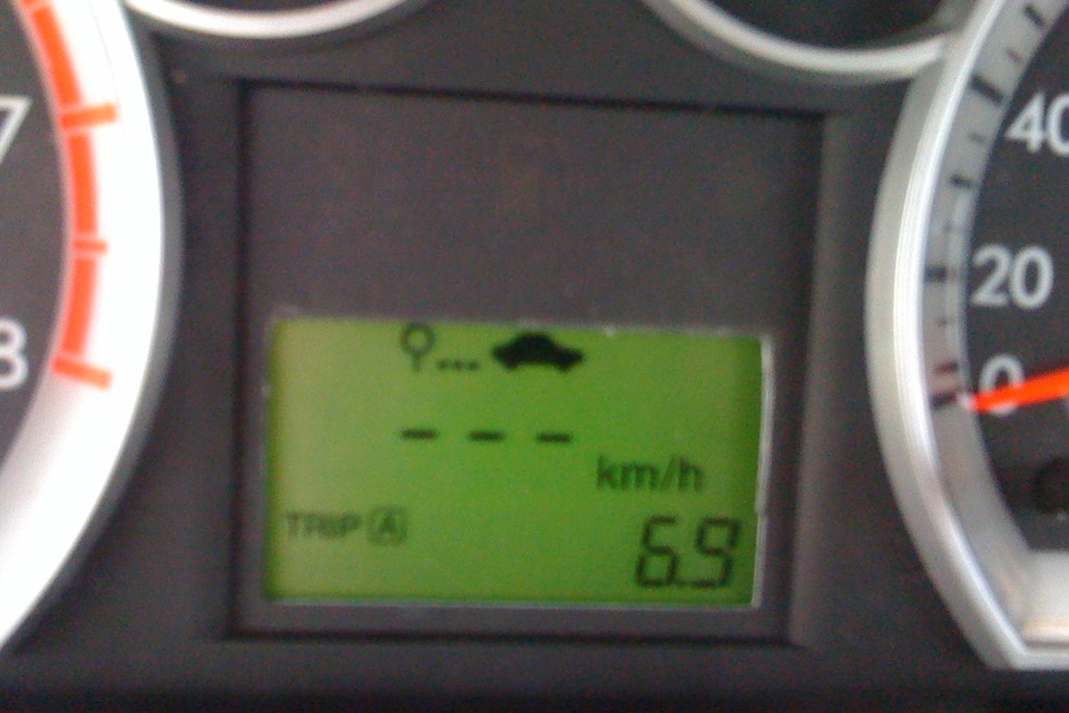

Многие владельцы Chevrolet Aveo уже знают о спрятанном в приборной панели бортовом компьютере. Вот и я решил поэкспериментировать и вырезать этот самый б/к.

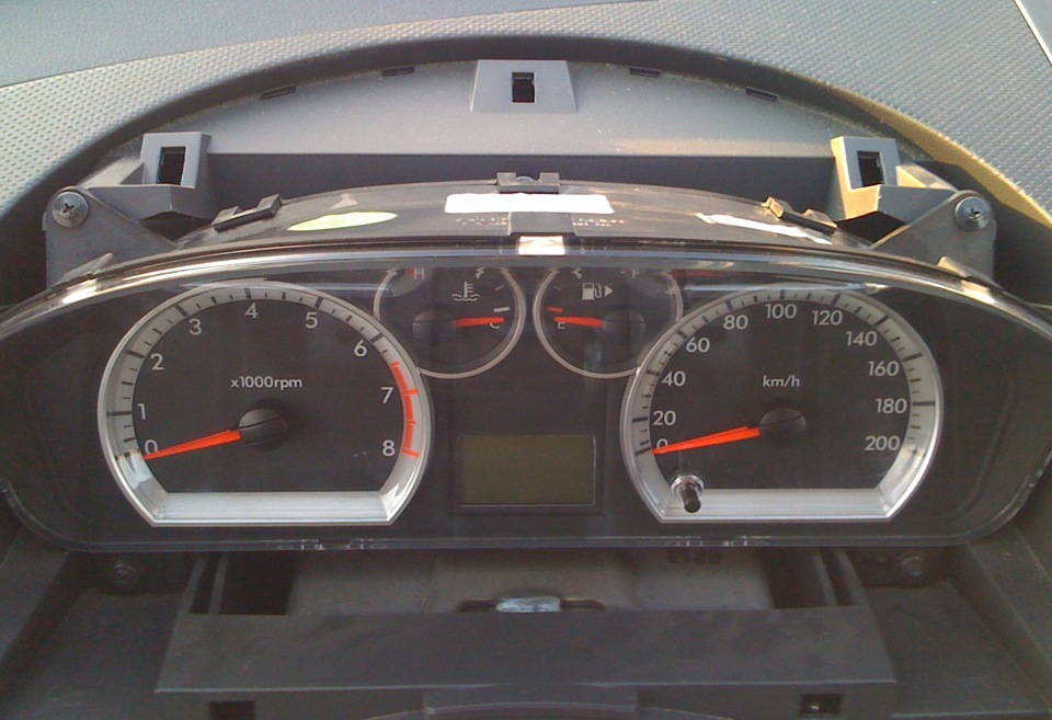

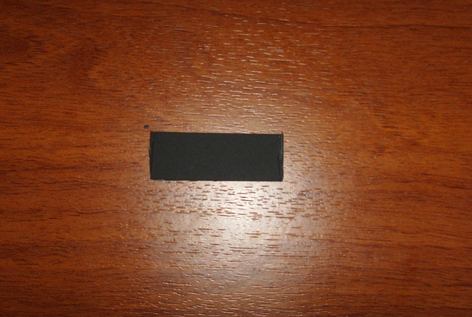

Для этого необходимо снять приборную панель и унести ее в помещение, где будет удобно продолжать задуманное.

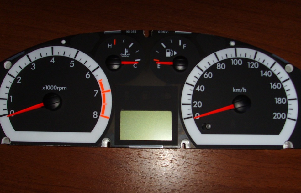

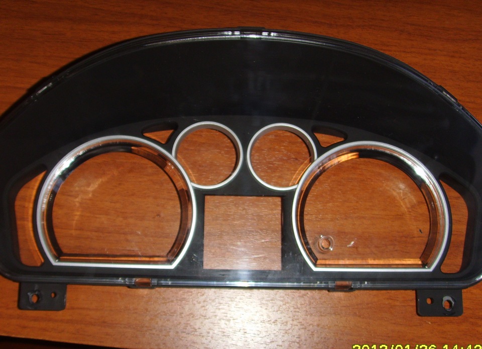

Существует два способа вырезания б/к:
— с снятием стрелок
— без снятия стрелок, с помощью металлической пластинки. Я воспользовался вторым методом, по мне он более простой.

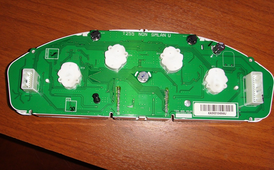

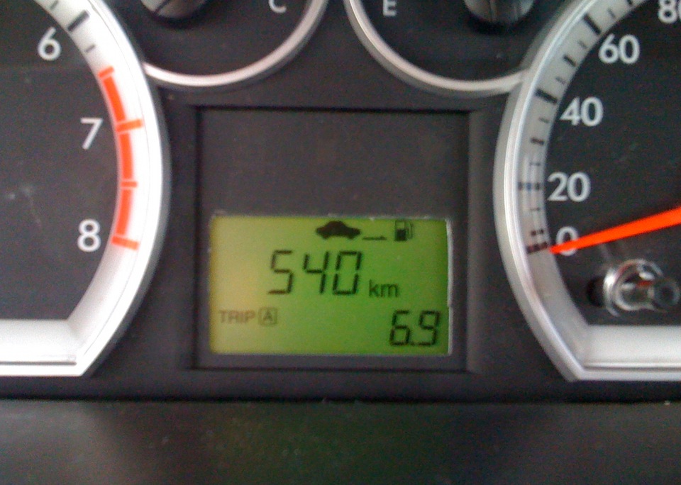

Для того, чтобы б/к полностью функционировал, сзади к плате нужно припаять резистор на 1 кОм и купить датчик температуры окружающего воздуха.

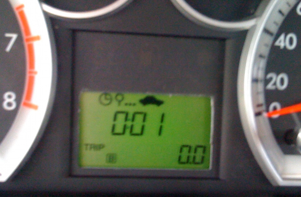

Бортовой компьютер показывает:
— кол-во км, которые можно проехать до следующей заправки
— температуру по С или F( если установить датчик температуры. его каталожный номер 96650439, можно заказать на сайте:www.gm-servis.ru/content3…arch_text=96650439&x=0&y=.)
— среднюю скорость движения
— время в пути
Фотографии о проделанной работе прилагаются.)))

на сколько см вырез вверх ?
17мм вверх подрезать нужно!

стрелки не снимал — перестал работать спидометр, в чем может быть проблема?
Мог прижать стеклом

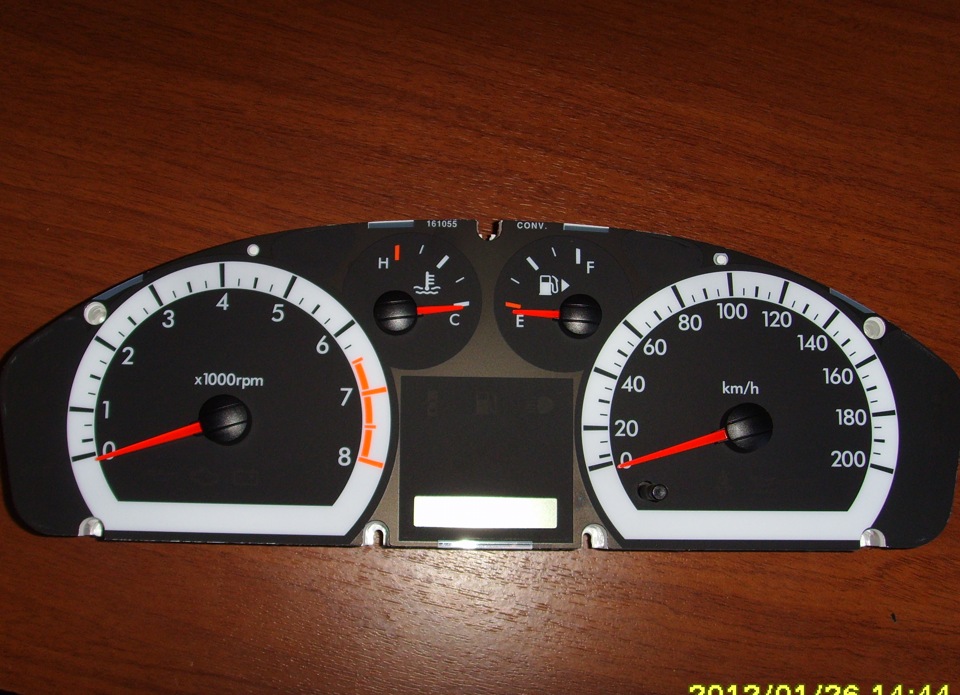

Довольно интересно я себе так же делал только еще перепаивал светодиоды на подсветке. Мне больше интересно вывести вторую штатную кнопку для бортового компьютера а не как щас все через одну. Штатное место ее есть она ставится где тахометр симметрично первой только вот надо найти сам рычажок пластмассовый и как то аккуратно просверлить стекло вот в чем самое стремное
Тоже заинтересован в таком варианте. А есле перенести обе кнопки на молдинг ПП, как некоторые делают? На сколько сложно изготовить стекло без отверствий? На сколько я понимаю, оно идёт с защелками или я ошибаюсь? Накладку шкал можна заказать с окуратно прорезаным окном для БК и без отврствий для кнопок)

куда припаять резистор не показал
а если не в паивать резистор то он будет работать7

Привет Всем ! Сегодня доработал свою "Ласточку" бортовым компьютером! Точнее вырезал окошко для него как неоднократно описано все получилось очень хорошо все работает ВСЕМ СОВЕТУЮ!

Пожалуйста ПОМОГИТЕ Куда надо впаять резистр? и как и куда установить датчик температуры.
ну если кузов Т250 или Т255, то есть в каждой.
функции переключаются той же кнопкой, что и одометр. только надо сзади припаять резистор на 1 кОм.

куда именно паять ? есть фото

+ чуть больше окошко (выше), я еще места среза черной краской покрасила, аккуратненько тонкой кисточкой(завалялась баночка с акриловой каской), ну можно и обычнам маркером

Как-то кривовато получилось… Надо было стрелки снять и вырезать нормально ;)
