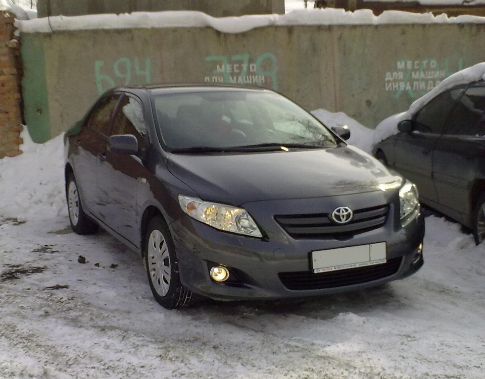

Вот и установил противотуманки.
В первый выходной день (субботу) в гараже установил сами ПТФки. Бампер не снимал только открутил снизу пластиковую защиту. Немного неудобно, но возможно. Спасибо тойотовцам за уже проложенную проводку, очень был рад, когда увидел разъемы.

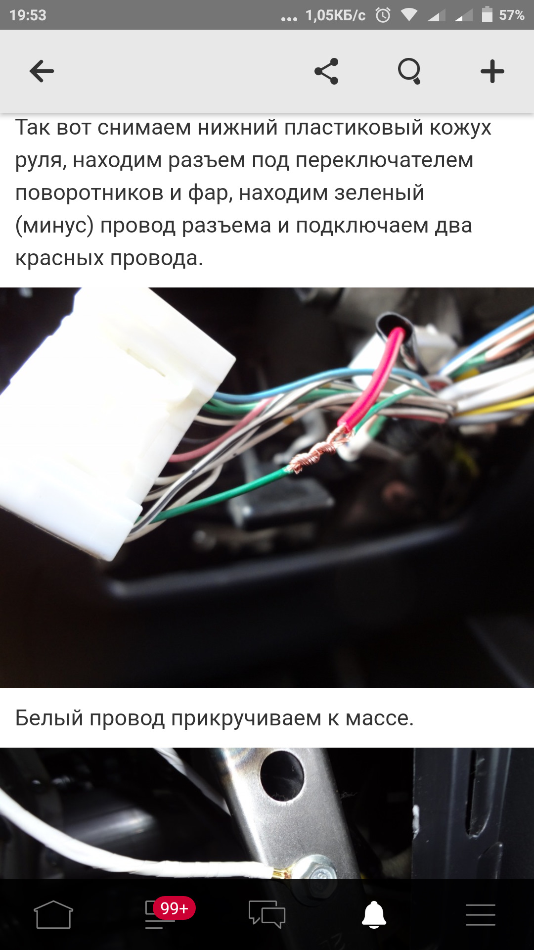

Так вот снимаем нижний пластиковый кожух руля, находим разъем под переключателем поворотников и фар, находим зеленый (минус) провод разъема и подключаем два красных провода.
Белый провод прикручиваем к массе.

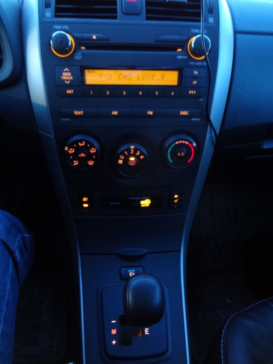

Разбираем центральную консоль (торпеду) там где находятся пепельница, подогрев сидений, крутилки печки и кондера (климат контроль) и магнитолу.
Черны провод подключаем к зеленому (плюс) проводу подсветки прикуривателя.(Чтобы подсветка кнопки включалась со всей подсветкой кнопок)

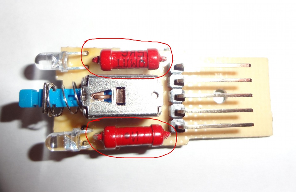

Разбираем кнопку и меняем контакты светодиодов местами. (купил два желтых светодиода, так как вся подсветка желтая и заменил их вместо зеленых)
При установки кнопки мне не понравилось то, что прямоугольный индикатор подсвечивается постоянно, а индикатор ПТФ при включении. Со всеми кнопка негармонично. Я, недолго думая, залез в проводку и переделал.
Так вот что я сделал
Два красных провода подключил к массе.
Белый провод подключил к зеленому проводу разъема под рулем.

И все заработало как надо. Индикация ПТФ подсвечивается постоянно (1), а прямоугольная индикация при включении ПТФок (2).
Но в темное время суток мне не понравилось, что кнопка подсвечивается очень ярко и как-то сильно бросается в глаза. Снимаю и разбираю опять кнопку, еду в магазин покупаю и перепаиваю резисторы на 5,6 кОм.
Вот теперь намного стало лучше.
Да, при включении ПТФ на приборной панели загорается индикация.

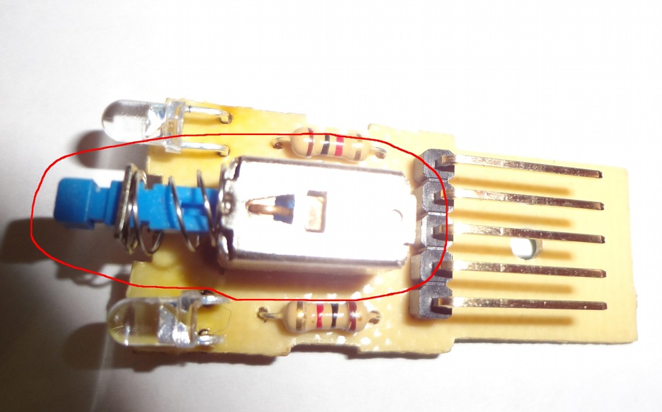

Что могу сказать о ПТФках. Сами ПТФки сделаны неплохо, встали на свое место без проблем. Но вот сама кнопка хочет желать лучшего.
Во первых при первом подключении она не работала совсем, причина была в самом выключателе хотел уже в магазин искать такой выключатель, но перед этим решил попробовать разобрать и не зря (реанимировал).
Во вторых при пайке дорожки начинали отваливаться от платы.
В третьих при установки ее в гнездо консоли она там застревала и не нажималась, пришлось подработать края.

Подскажи, а как понять надо ли диоды выпаивать и переворачивать в кнопке или не надо? Кнопки разные все, у меня из комплекта depo. Глядя на ее кишки как понять?
Дружище, что с кнопкой делал что бы она на свое место встала? При нажатии залипает в углублении
Надфилем акуратно стороны подточил.
