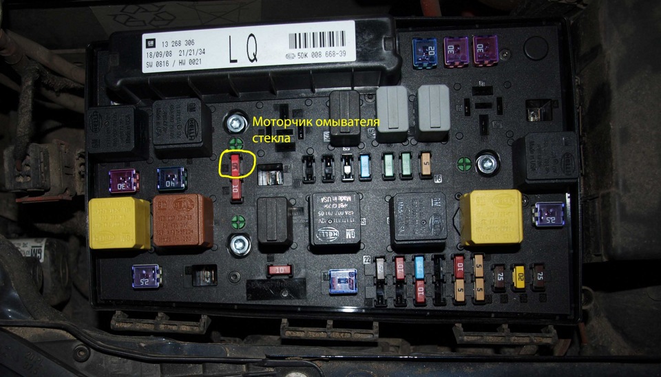

Вчера днем залил полный бочек омывателя фар новой незамерзайкой, раз брызнул на стекло и все.
Сегодня в 11.00 выезжаю к другу, проезжаю грязный участок дороги… решил помыть лобовуху… а фиг Вам! Все замерзло!
ЛЕЧЕНИЕ!
1) Резко поменял планы, поехал с подругой в Атриум (там теплая парковка), на парковке + 14 градусов, подумал двигатель горячий, тут тепло пару часов и все нормально. Через 2,5 часа пытаясь пробить лед, моторчик омывателя перестал шуметь (я подумал сгорел или лед забил все лопасти). ПАРКОВКА НЕ ПОМОГЛА.
2) Благо на улице чисто, подругу домой, а сам на мойку к знакомому. Вооружился несколькими ведрами кипятка и тонким длинным шлангом. Есть два пути: для усердных и ленивых, какой я выбрал? Для ленивых заливаем в бочек горячею воду ждем минуту и сливаем (сливаем путем откачки жидкости ртом, ну вы знаете…) этим способом за 15 минут растопил бочек, кипяток лил огромной струей, чтоб он тек и по стенкам бочка.
Путь второй (для усердных) заливать через шланг в бочек кипяток, а через открытую горловину будет выливаться холодная расставившая вода, но так я думаю дольше.
УРА льда больше нет!, но моторчик…, осмотр показал пока пытался пробить лед на парковке сгорел предохранитель на 10А поменял и все класс!
т.к. работа была мокрой снял только блок предохранителей.
Комментарии 2
Знакомо))) но помоему ты мог поменять предохранитель на парковке и все было бы нормально, без заливаний)
Неа, с бочка выходили куски льда, поэтому там реально все было замерзшим.
