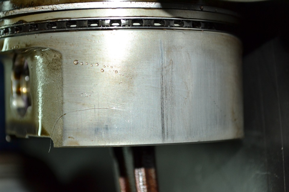

Вот он поршень первого цилиндра
задрана часть со стороны впуска. Выпуск в норме.

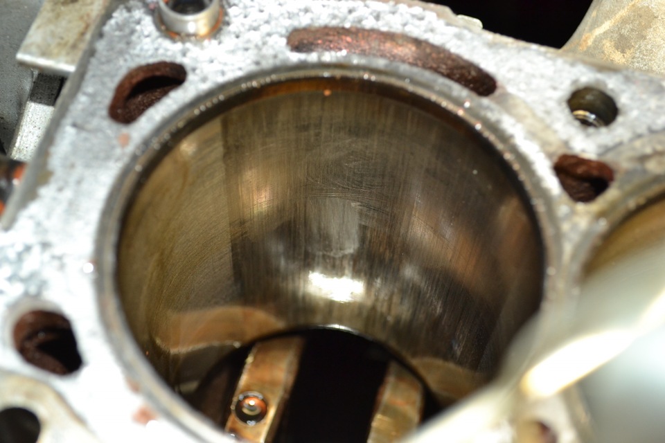

А вот и сам цилиндр
Остальные в норме, правда на третьем есть какая то рисочка только на поршне
Все остальное в норме.
Зеркало так и не набило за 6 тысяч, чуть чуть только есть в районе где ходили юбки
В общем то итог такой: подогрелся мотор, в результате чего появилась прихватка. Думаю теперь тыщ около 10 буду овощить после капиталки.
Колено и все что связано с ним в идеале. Все проверили. Сейчас ищу набор прокладок, Блок 4A-GE, пару поршней 0,5 размера, кольца

Зазор 0,02мм. И это для левина. Я лишний раз убедился что в кургане фигню точат, причем ащще бездумно. Не мудрено что поршни потянуло и цилиндры задрало.

Почему 9 тыщ? Да уже вынесли решение, что проебан был тепловой зазор скорее всего в кольце компрессионном. Отдаю другому человеку делать мотор. Еще вопрос… Клапана регулируются на снятой бошке или поставленной?
