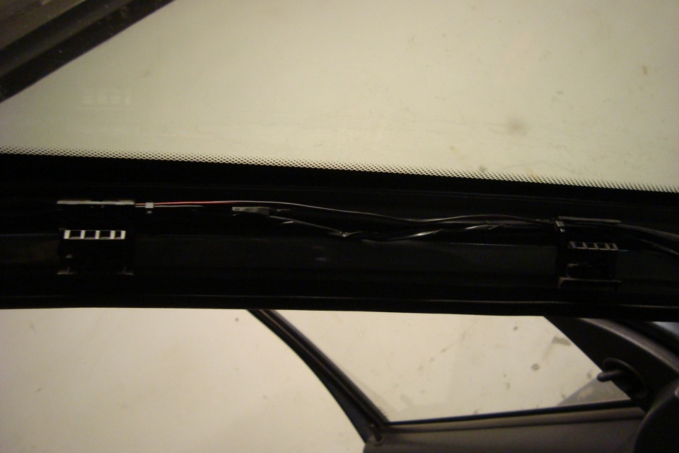

Снял накладку стойки
Провод использовал вот такой

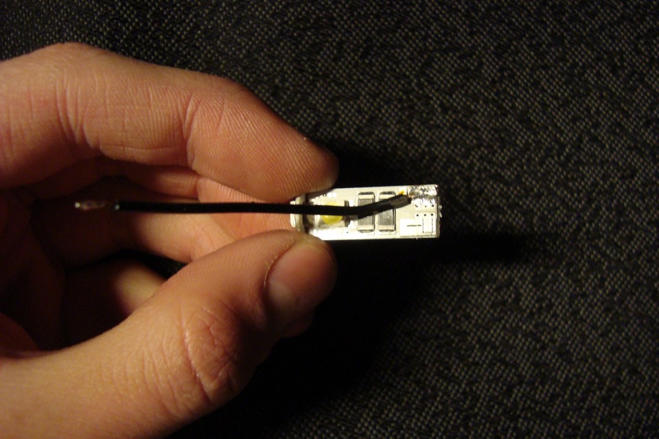

Протянул провод и привязал стяжками к косе
Чтобы не резать штатную проводку припаял провода к светодиоду
Кстати у кого машина на гарантии смело можете делать как у меня =) Всё быстро снимается и вставляется штатная лампа!
Вот такая получилась конструкция

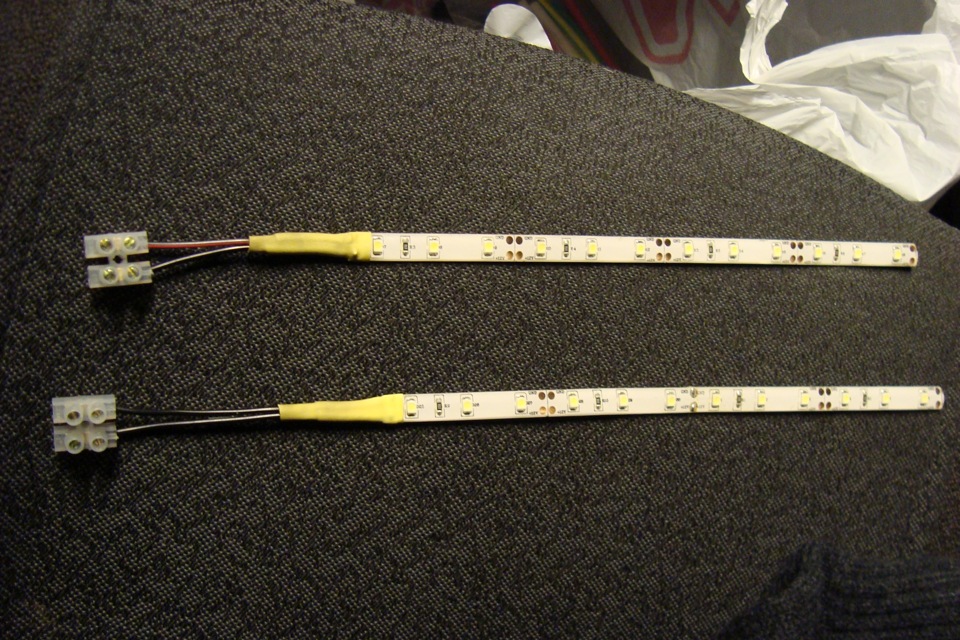

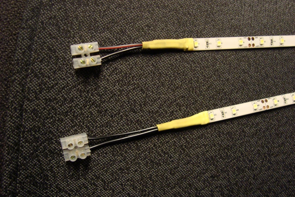

Припаял провода к лентам
Красота =)
Думаю фоткать как протянуты провода бессмысленно, это индивидуальное дело каждого, я же закрепил их снизу стяжками к торпеде, а на пассажирскую сторону протянул за печкой! =)
