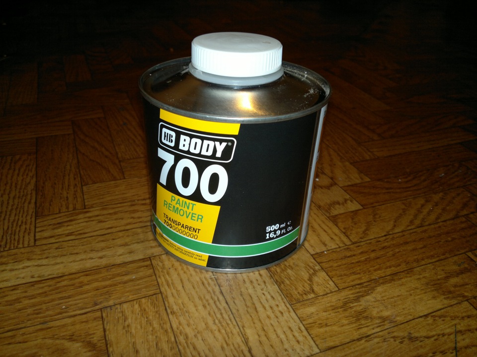

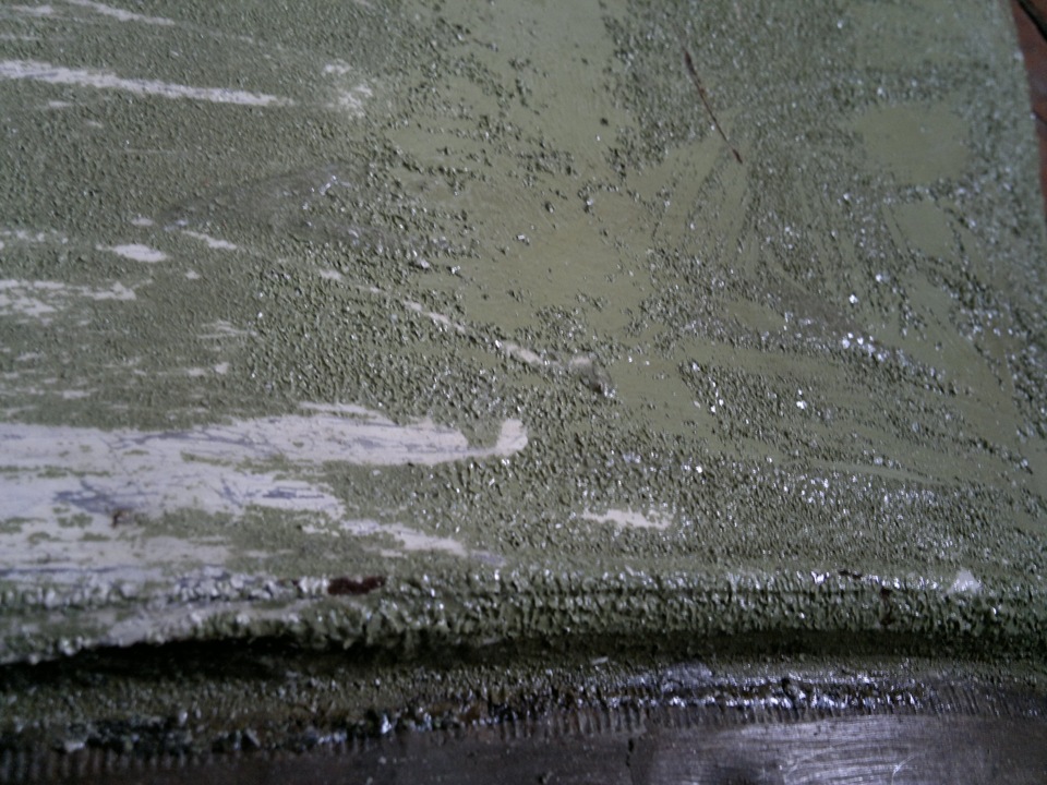

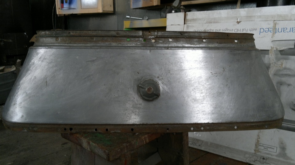

а какой расход этой смывки получается? Я пользуюсь в основном термоядерной Велваной СП-7, тк она охватывает наибольший спектр лакокрасочных покрытий.
Баночки не хватает на квадратный метр.
Ого, большой однако! Мне литра Велваны СП-7 хватает до 4 кв.м!
Совет: перед нанесением возьми металлическую четку и немного повози ею по поверхности оставив небольшие царапинки! Смывка будет лучше работать!
Я у нас попробую СП-7 поискать
Попробуй! У нас она стоит на рубли всего 75 рублей! Весчь! Только нужно брать именно СП-7, а не СП-6 или СП-5! СП-7 охватывает и нитрокраски, и масляные, и алкидные и акриловые!
У тебя кстати литр, а тут баночка 0,5 так что расход не такой уж большой.
Ну так мне пол литра хватает на 2 квадратных метра, а у тебя, КСТАТИ, и на квадратный метр не хватает!%)
Ну это смотря сколько слоев краски снимать и какую =) Закончим спор все равно я этой буду пользоваться)
