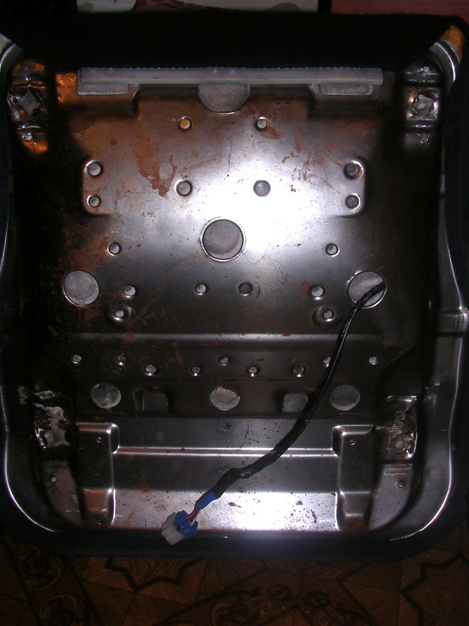

Сиденье крепится болтами на 14
Сидушка болтами на 12
В общем вечером взял сидушку и домой.
Все снимается очень просто. По периметруобивка крепится прастиковым бортиком, а с одной стороны просто отверткой подцепить

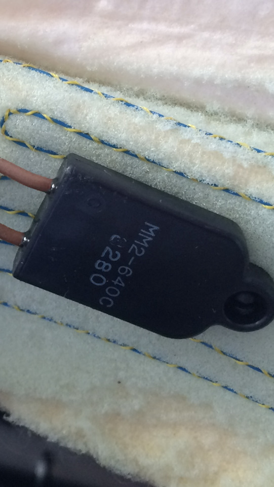

Черные полосы это простые нитки. Нагревательный провод с обратной стороны попросту пришит.
У многих причина не работающего обогрева нарушение контакта в месте соединения подводящего медного провода и нихромового обогревателя.

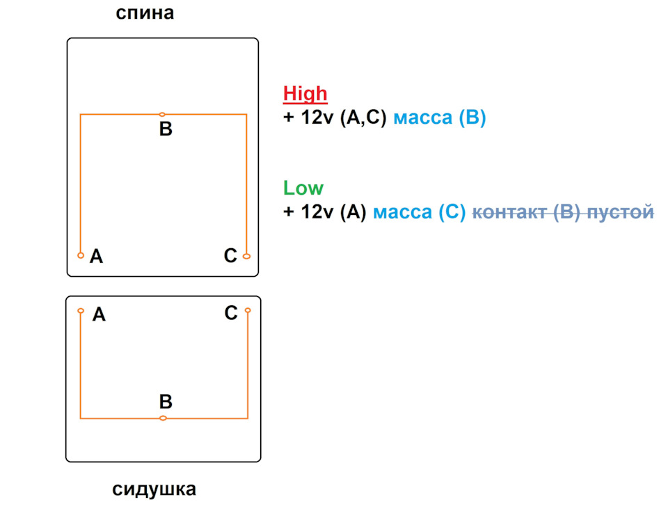

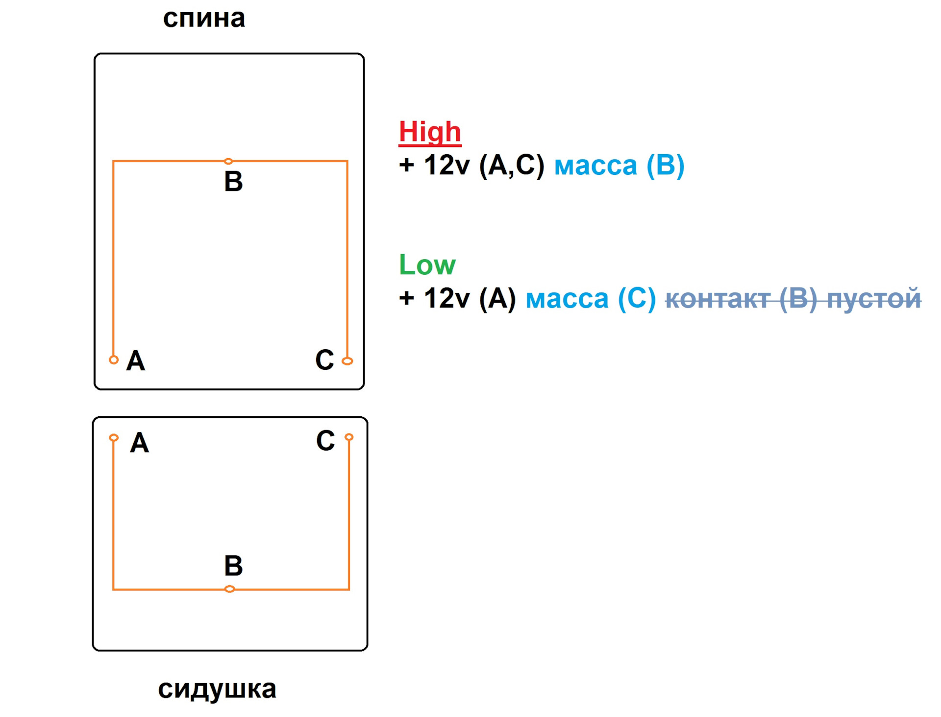

Проясню. В режиме Low работают последовательно спина и попа через термостат и спина и сидушка по 11-12Ом. В режиме High, Сидушка и спинка работают паралельно (с сидушке через другой термостат на контактах 2Ом).
В итоге в проводе идущем к спинке ОБРЫВ

Если в High греет только спина, (в low не успел еще проверить, но вроде как ничего не греет), а жопа нет, искать обрыв в нихромовой ните в обогреве жопы? Спасибо!
Эммм. Это я так понимаю мысли в слух? ))) Всё верно. При High элементы параллельны и на обрыв сидушки, спина не обращает внимание, а при low они друг с другом завязаны и по этому при обрыве сидушки, не греет ни чего.

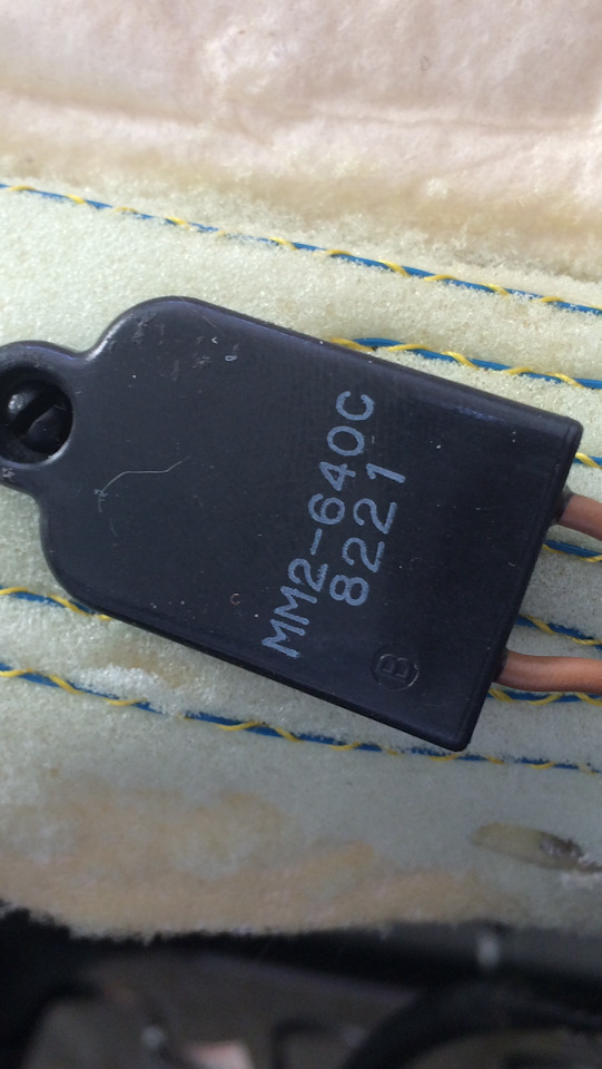

Привет. У меня весь букет + обрыв на термореле. Случаем не знаешь его параметры?
к сожалению нет. в ближайший месяц планирую перетянуть седло. полезу внутрь, пошукаю.
В меня там ничего не написано (
Терморереле отключается по температуре. Следовательно нужно подобрать на 12-16 вольт с температурой, думаю градусов 50-60 учитывая что оно должно прогреть через обивку.
Приветствую. Подскажи, в каком месте провода из под ковралина на сиденье выходят? Под сиденьями фишки есть, а куда втыкать — нет. Есть подозрения что под коралином где то прячутся клеммы.
Прямо посередине прорезан ковролин и из него выходит коса. Прорезал есстественно не я :-)

Первое фото. Или это просто фишка которая выходит из пола?
Да, Авто в данном случае — автомобиль. Это разъем соединения кресла и пола.

у меня вообще беда. Все прозванивается, все целое но греет очень слабо. даже если держать пальцами за нагревательный элемент. Оба кресла разбирал. В чем проблема ? Термодатчики ?
Либо та термопара что в черной коробочке у копчика, либо плохой контакт где то, по этому прозванивается напряжение нормально, но греет слабо. Но первый вариант вероятнее.
А есть какие-то характеристики этих термопар под замену? Может кто знает? Оба элемента имеют разный номер.

Еще вопрос, если попа не греет, спина должна греть?
По идее спина будет греть только в режиме Хай. Тогда 2 грелки работают параллельно а значит если 1 умерла, то второй всё равно. Она всё равно будет греть.

Привет, смотрю на последнем фото тоже крепления обломаны. Тоже столкнулся с такой проблемой, когда снимал сидушку, вкрутил болты в места заклепок через пластинку к металлу подушки )
У меня они вырваны с мясом. Надо варить ((( Все руки никак не дойдут.

Там раздельное подключение и если обрыв в сидушке то спинка вроде греет.

PS Проверил сопротивление на разъемах как у тебя на схеме нарисовано, "хочу внести свои 5 копеек" у меня сиденье контакты (6)-(7) = 2 Ом, а (6)-(8) = 9 Ом.
