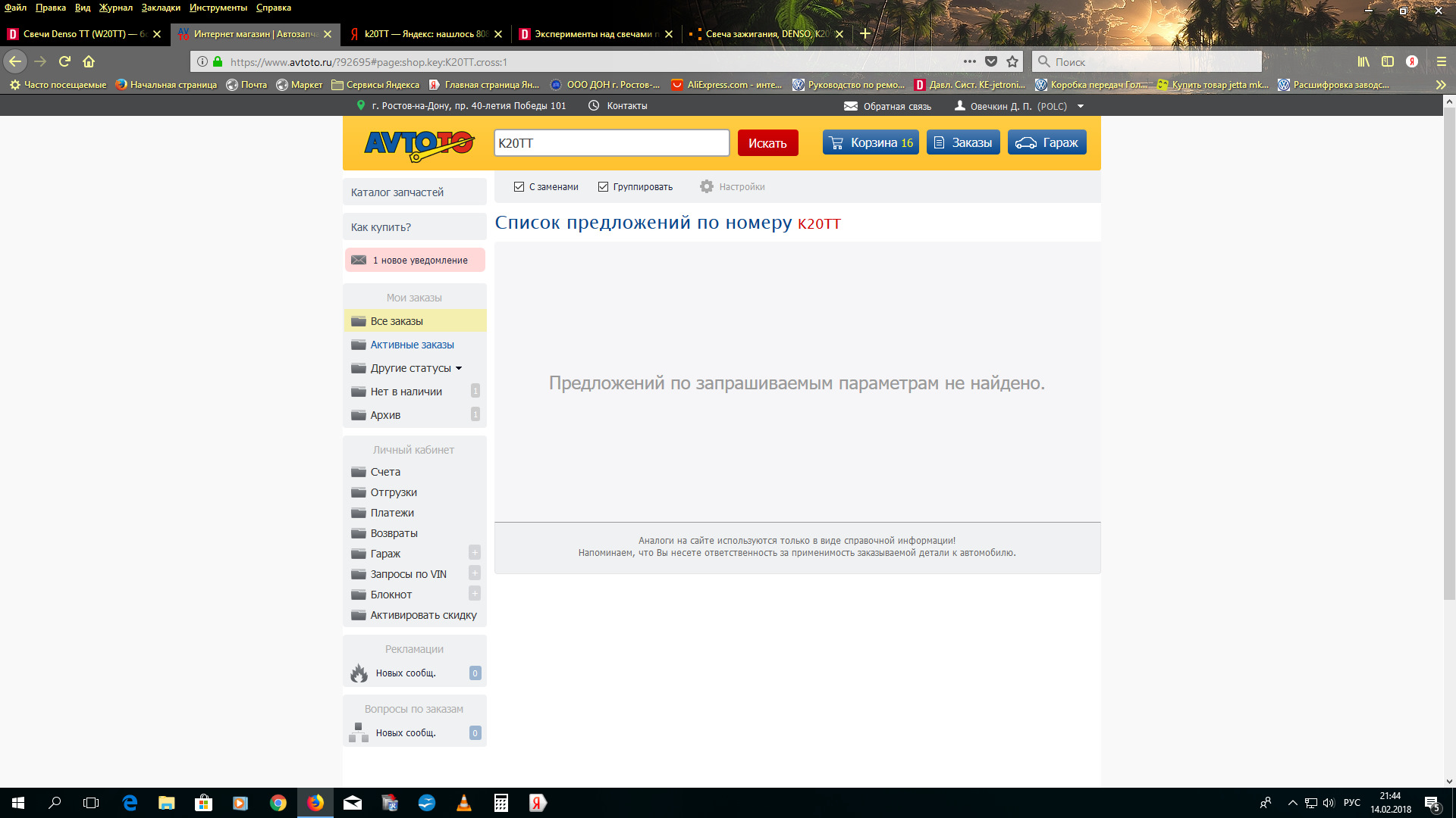

Разве надо не K20ТТ?
а что это за свечи? Я говорил о иридиуме, а это номер свечей которые не распознаются в каталогах …может подделка?
