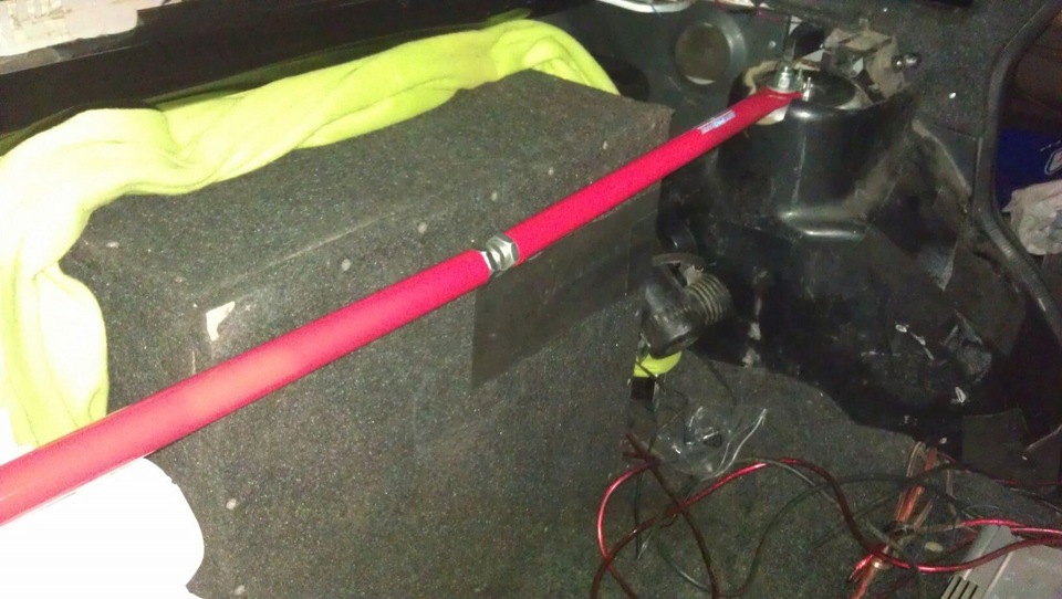

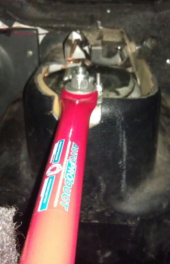

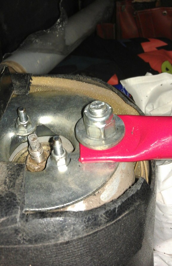

1. При установке задней распорки пластиковая облицовка стаканов мешает произвести данные работы и поэтому есть 2 пути:
1) выкинуть весь пластик нах
2) вырезать пазы в пластике под распорку
Т.к. у меня не корч, а повседневный ЖВ, было решено идти по второму пути…

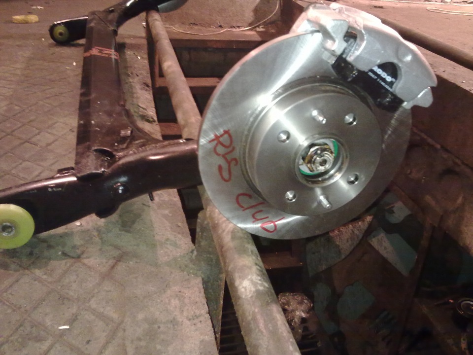

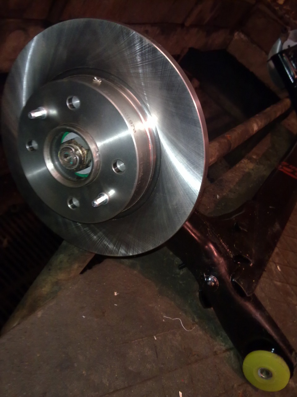

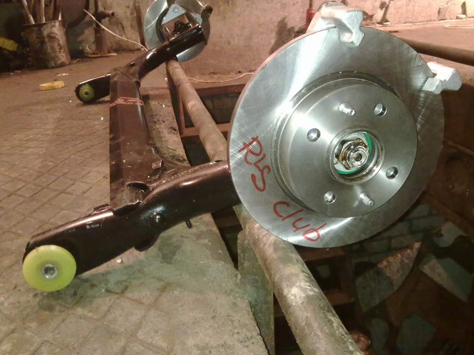

Вторым этапом посещения гаража в этот день была задача установить новую балку с ЗДТ.

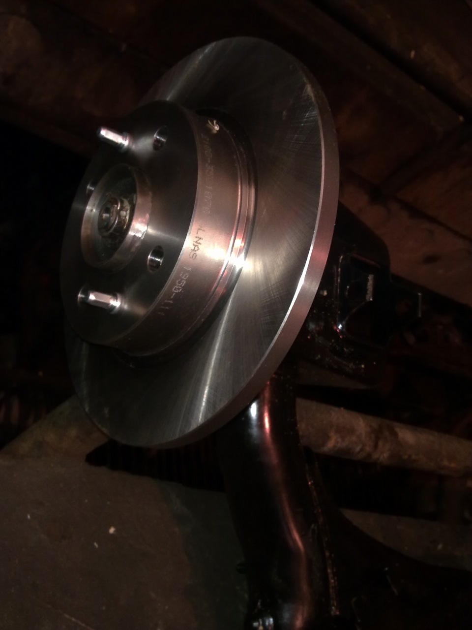

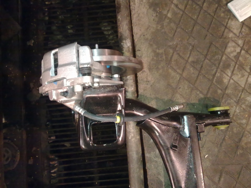

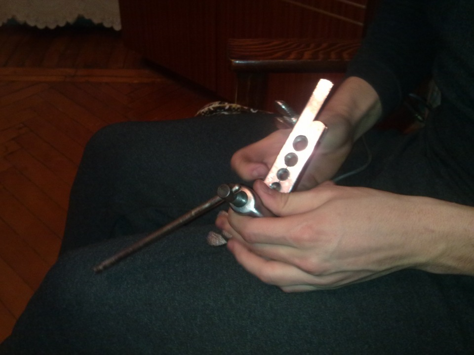

Тормозные диски были выбраны ALnas (на первое время более чем достаточно), суппорта АвтоВАЗ 08. Т.к. длины трубок не зватает, пришлось брать более длинные, обрезать под размер и развальцовывать обрезанный край… С этой задачей мы справились на твёрдую 5, получив развальцовку даже более лучшего кач-ва нежели на заводе:)
Тормоза пока собраны без ручника, но в последствии подселим к ним гидроручник с РТУ Wilwood или Tilton, для более точной настройки усилий в контурах…

ну, и как ощущения с здт?) не перетормаживает?
ну тормозить стала явно лучше))до этого у меня только перед тормозил;)
по сухому асфальту нормально, а вот если влажно или лед до перетормаживает.(
wilwood нужен;)
