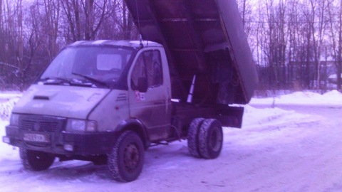

Разобрал от нечего делать гур, рассматривал вариант гидравлического отбора мощности от двигателя с помощь двух насосов ГУР . К сожалению этот гур не обратим в гидромотор -(((

То есть для внедрения на газель такой штуки все серийное есть, надо только изготовить 2 переходника — с двигателя на гидронасос с изменяемым объёмом реверсивный и с гидромотора на задний мост .
Конечно понимаю что навряд ли это осуществимо на данный момент, но к примеру год назад я и не представлял что буду ездить на пневмоподушках да еще и с самосвальным кузовом — всё стремительно меняется …

актуально такое замутить например на уазике, 4 вд и пробеги небольшие
Или для инвалида без ног, при такой системе ноги вообще не нужны, ни тормозов, ни сцепления, ни газа, всё делается одним рычагом .
Газ видимо будет присутствовать, хотя тоже можно автоматом регулировать
опасно, рычаг нажал и сотню набрал

ты первый раз разобрал насос гура?
кстати нафига тебе гидромотр?
Да, первый раз .
Думал сделать гидравлический отбор мощности от двигателя . Но думаю отказаться от этой идеи .
отбирать на компрессор хотел?
ну да …
А нш по какому принципу работает?
2 шестеренки толкают масло из одной полости в другую .

Как думаешь реально ли такую на газелюку вкорячить ? В принципе то ничего сложного и сверх дорогого то нет, гидронасос с изменяемым объёмом, гидромотор и шланги, плюс переходная плита на двигатель . Надо этот вопрос обмозговать как следует, пошариться по объявлениям . я видел судовые дизеля с гидротрансмиссией продавали на авито тысяч за 40 помойму . по ссылке выше привод на бетономешалку рассматривается . Надо этот вопрос обкумекать — если такое удастся поставить — много гемороя газелевского решается — это и снижение расхода топлива, и максимальный крутящий момент с самых низов … надо кумекать .
наверное не только насос с изменяемым объёмом надо, но и сам мотор
А что если попробовать компрессор от кондея?
Он тоже не обратим и не рассчитан на такое давление . Нш-10 обратим . Все НШ обратимы, только если как гидронасос оп был левый, то как гидромотор он станет правым .
