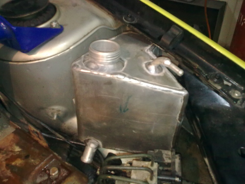

За два года эксплуатации, лопнуло два расширительных бачка, причем в самом не подходящем месте, вверху и под давлением выгоняет антифриз, решил сделать бачок из алюминия, как это делают автогонщики в автокроссе.
Нашел небольшой автосервис, где человек ремонтирует радиаторы от иномарок, снимает пластмассовые ванночки и изготавливает вместо них ванночки из алюминия, так к примеру за ванночку для ЛандКрузер он берет 2500р, к моей просьбе он сначала отнесся непонятно, сказал, что проще купить новый заводской и все. Но меня такое решение не устроило и я все таки настоял, что хочу бачок из алюминия,
тогда он мне озвучил ценник в 3000р, меня цена устроила и через двое суток я приехал его ставить )) в общем что получилось судите сами ))) …
Мне нравится ))

Корпус ладно понятно, а резьбу для крышки как сделали?
Токарь вам в помощь.
мощно, но я бы сбоку попросил впаять два штуцера внизу и вверху смотрящих друг на друга и между ними вставил бы стеклянную трубку через резинку, чтобы показывало уровень ОЖ. Но в целом круто !
Меня не затрудняет раз в три месяца туда заглянуть )) Спасибо )) Стекло не надежно в автомобиле )))

Опыт автоспортсменов занимающихся автокроссом сподвиг меня на приобретение данного девайса ))
А для замера уровня ОЖ у тебя наверно специальный щуп есть?
Я туда не заглядываю, если нет течи, смысл туда смотреть ? Антифриз так не испаряется, как ТОСОЛ.

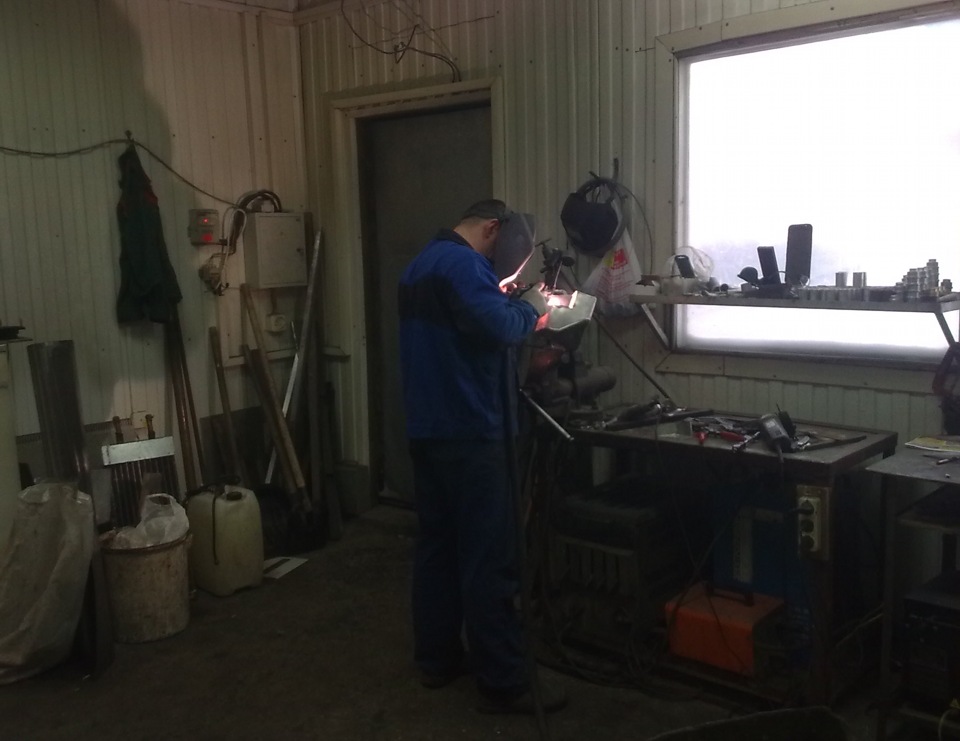

тоже хочу.Не знаю где такой найти.В конторке одной могут сделать.Но запросили 9000 руб. :(
Поищи просто у кого есть аргонная сварка, детальки можешь и сам вырезать из листового алюминия, найти его не проблема, лично я заезжал раньше к приемщикам лома и покупал у них, там чего только нет )) Отверстие с резьбой можно у токаря любого заказать, только крышку ему надо дать для образца резьбы, и все … Привозишь аргонщику сварному и говоришь что тебе надо сварить, думаю за работу больше 2000 не возьмет.

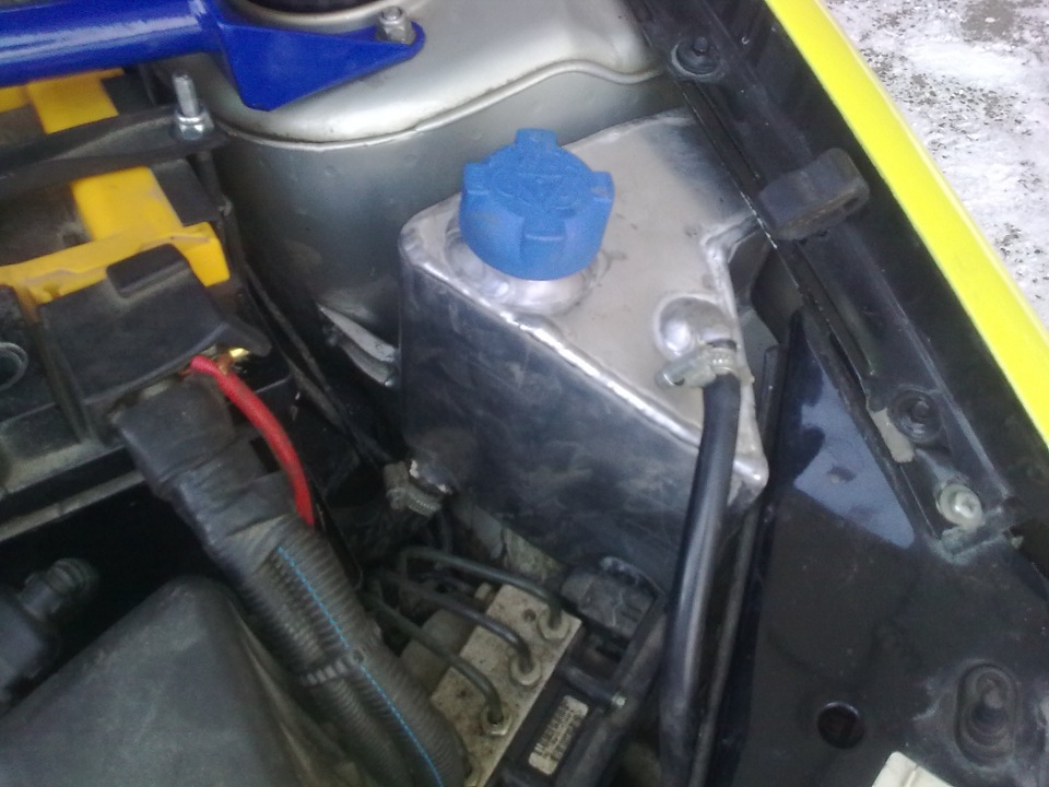

Просто крышку надо разобрать, там пружинка стоит, её укоротить и собрать! спускать давление будет раньше и бочёк будет целый!
Рустам, я наоборот поставил крышку от Фольксвагена-Ауди, чтобы давление выше держало, а не ниже.

крышки пробовал менять? а ты бочки меняешь =)
от ауди 80 возьми кишки!
Стоит крышка от Ауди — Фольксваген, на фото разве не видно ?
вижу синюю крышку, у меня на 30л канистре такая ;)

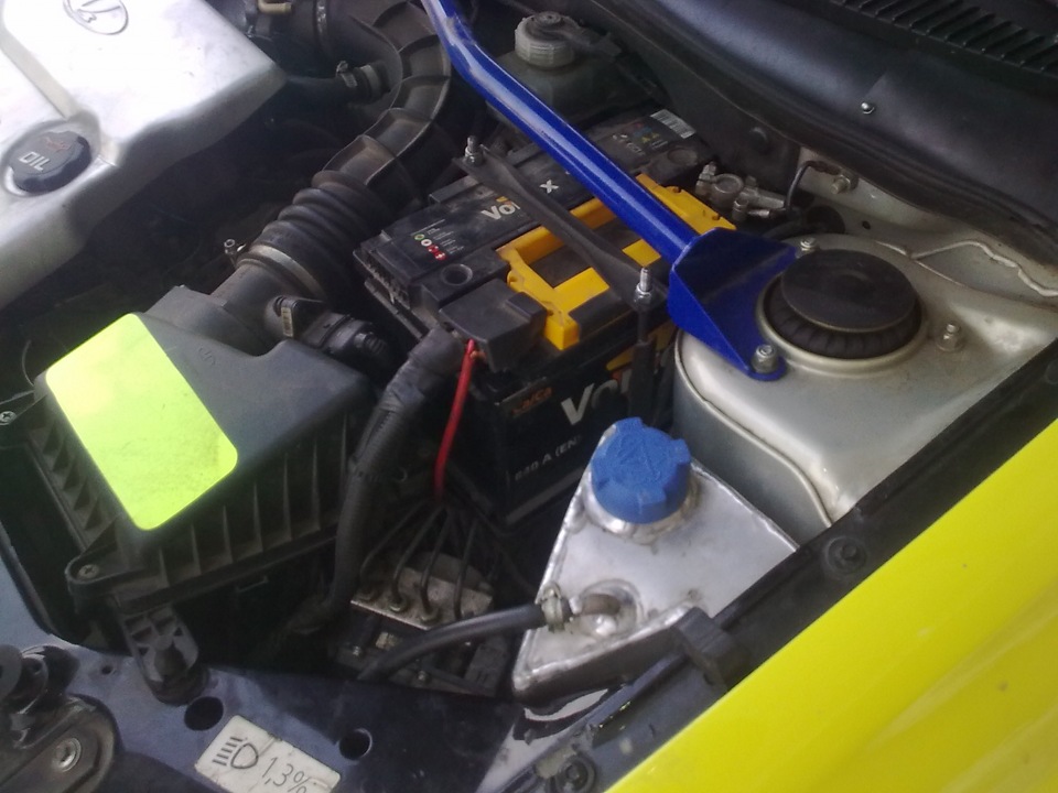

а как ты уровень ОЖ узнаешь то?
Открутил пробку и визуально видно хорошо ))
хм.ну все равно мне кажется не так понятно уж.хотя вариант очень не плохой. =)
