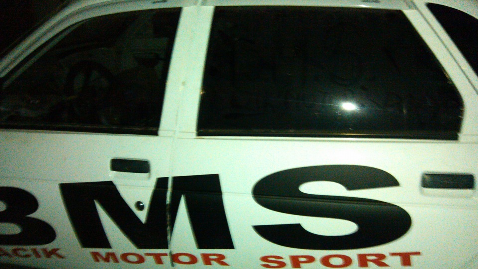

Дорогие друзья! Представляю Вам мой новый проект! Надеюсь, что для Вас, дорогие подписчики, он будет не менее интересный чем предыдущий. Сразу скажу, что конфиг будет интересный, но все по порядку и скоро все сами узнаете из записей БЖ. Работы предстоит много по доработке и сборке, так как машина не на ходу, практически голый кузов на колесах с разобранным мотором и салоном. Хоть машина и 2001 г.в. но кузов в хорошем состоянии без ржавчины и дефектов плюс к тому и небитый, тьфу-тьфу-тьфу)))
Так что кому интересно, милости просим.
Итак немного данных:
Подготовка и сборка мотора-Александр BMS
— объём 1,5 16кл.
— ГБЦ 2112 с доработкой впуска и выпуска на увеличенных клапанах и механических толкателях.
— приоропрокладка
— разрезные шестерни
— ресивер ФОР-МАШ 3,5л. (на первое время)
— волгофорсы BOSCH
— ЭБУ Январь 5.1
Выхлопная система:
Весь выхлоп на трубах ∅51мм-АлександBMS
— паук 4-2-1
— средняя часть прямоток с пламягасителем
— задняя часть переделана в прямоток из заводской банки.
Электроника:
— дополнительные приборы AUTOGAUGE
Трансмиссия:
— сцепление металлокермика
— 7-й ряд с пятой передачей от 18-го
— главная пара 4,3
— винтовая блокировка с преднатягом 4кг.
Подвеска:
— резанные стоковые пружины
— амортизаторы сток
"Желтое железо":
— растяжка передних стоек ТехноМастер
— растяжка нижняя рычагов AUTOPRODUKT
— растяжка задних стаканов AUTOPRODUKT
— усилитель щитка передка ТехноМастер
— дополнительная опора двигателя ТехноМастер
Тормозная система:
— передние и задние пока сток
Планы на будущее:
— установка дросселей
— доработка тормозной системы
— интерьер
— экстерьер
