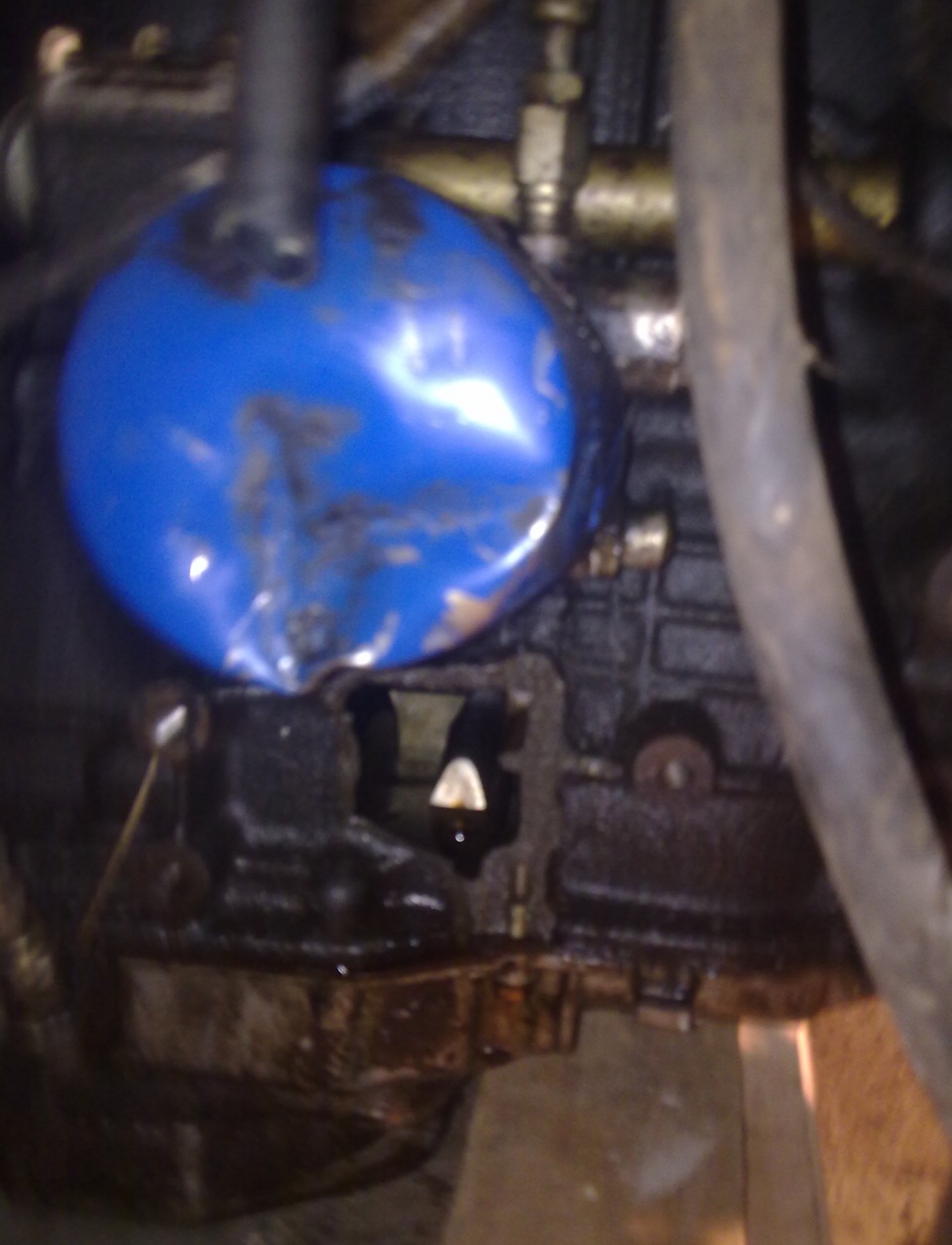

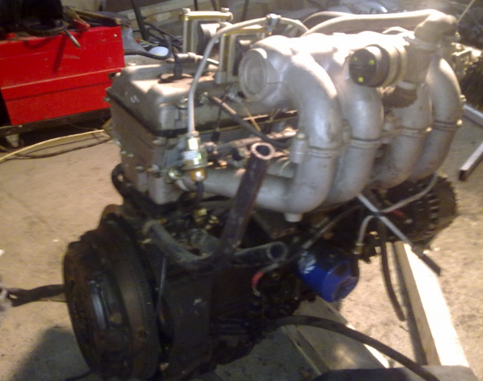

продавец-женщина, которой надо было продать все это барахло, чтобы освободить место в гараже, я подозреваю, она даже и не догадывалась, что в движке дырка
Ничего страшного, хороший сварщик нужен электроды по чугуну и мощняя сварка ампер на 200. С такими повреждениями даже хуже были моторы ходят уже годв по четыре пять. Как тут советуют полуавтоматом даже не пытайся ничего не выдет — его мощи не хватит проварить хорошо.

и как теперь эту дырку заделать?
заменой блока мне сдается:)

Ищи хорошего сварщика с 2мя правыми руками и генами Кулибина.Чугун отлично варится полуавтоматом, даже если нет куска то его можно наплавить
боюсь с четырьмя придется искать!там в блоке еще и трещины вдоль стенок есть, так что новый блок, однозначно!

Может быть можно будет как нибудь залатать?
думал сегодня весь день об этом, но, дыра на месте кронштейна, боюсь опять сломает…

вот теперь думаю, что лучше, заварить дырку? но вырванного куска блока нет, или замена блока?
не, я уже новый блок решил:)так оно пожалуй надежней получится!
Да ниче там страшного, и болие ответственные места варили и ходят моторы. Новый блок — пустая трата денег.
