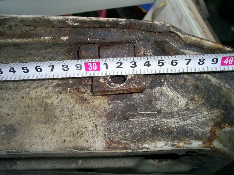

Всем драсти! Поменял сегодня петли, невозможно уже совсем, дверь трудно закрывать, так перекосило. Пособие в картинках…
Вот, собственно сама петля в сборе
Нижняя петля, была в особо тяжких условиях…
Верхняя петля, свиду нормальная, но реальный износ не сильно отличается от нижней
Петли меняются по очереди, мериется и запоминается расстояние между центрами отверстий, важен каждый мм

примерка и установка расстояния обязательна
варится большим током, дуга направляется большей частью на петлю, т к у нее толстый металл, оплавляясь он стекает на усилитель двери и шов получается ровный и прочный, после приварки было принято решение охладить металл, ато мало ли отпустится ))))
за шов не пинать, не завод, маску не нашел сварочную, пришлось варить прихватками…

Зачем шов охлаждал? если не понимаешь в сварочном производстве и материаловедении то лучше не пиши ересь. От сварки и так огромные напряжения в сварном шве, так плюс еще и добавил их. Остаточные напряжения после таких процедур высоки, что привело к охрупчиванию металла. А отпуск- это нагрев до определенной температуры с последующим медленным охлаждением. Знающие люди наоборот сварные детали в печке отжигают. А за пост +

КАКОЙ СВАРКОЙ ВАРИЛ?
Полуавтомат в среде СО2, обмедненной роволокой 0.8 мм
Мастера просто снимают крылья. прикручивают петлю на косяк. потом закрывают дверь. и уже по месту выставляя зазор приваривают петли. вот и всё)
меня мастера так учили
Да каждый как хочет и как может)))Просто один из методов
