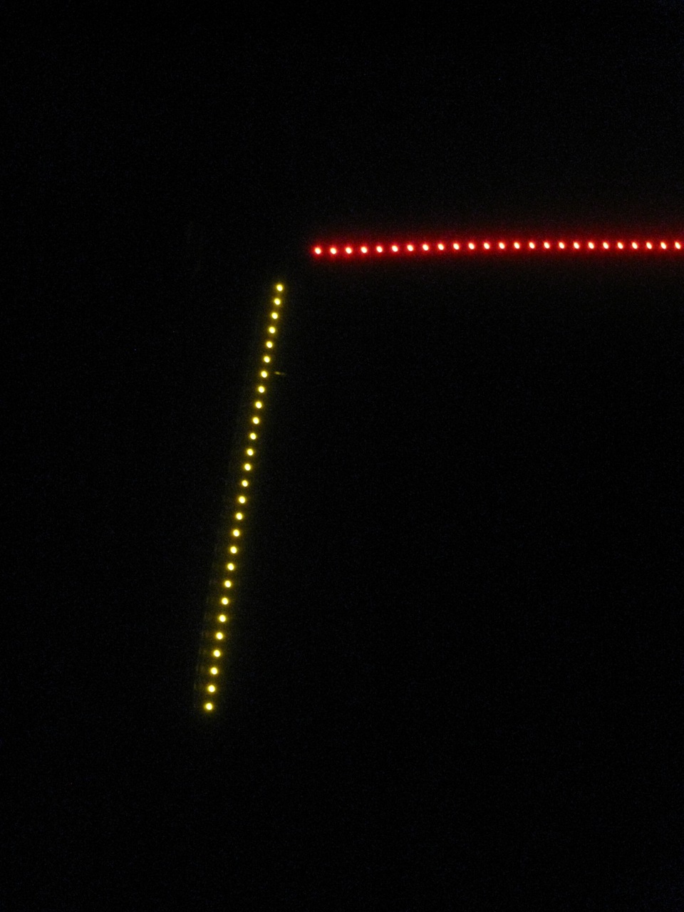

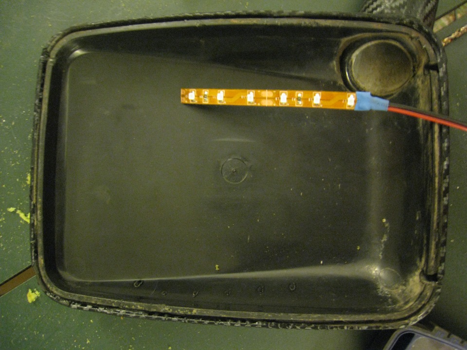

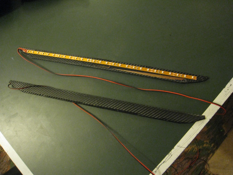

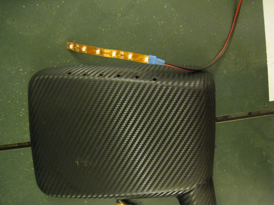

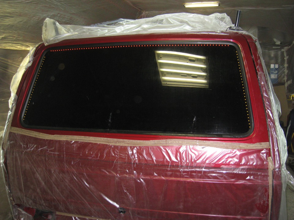

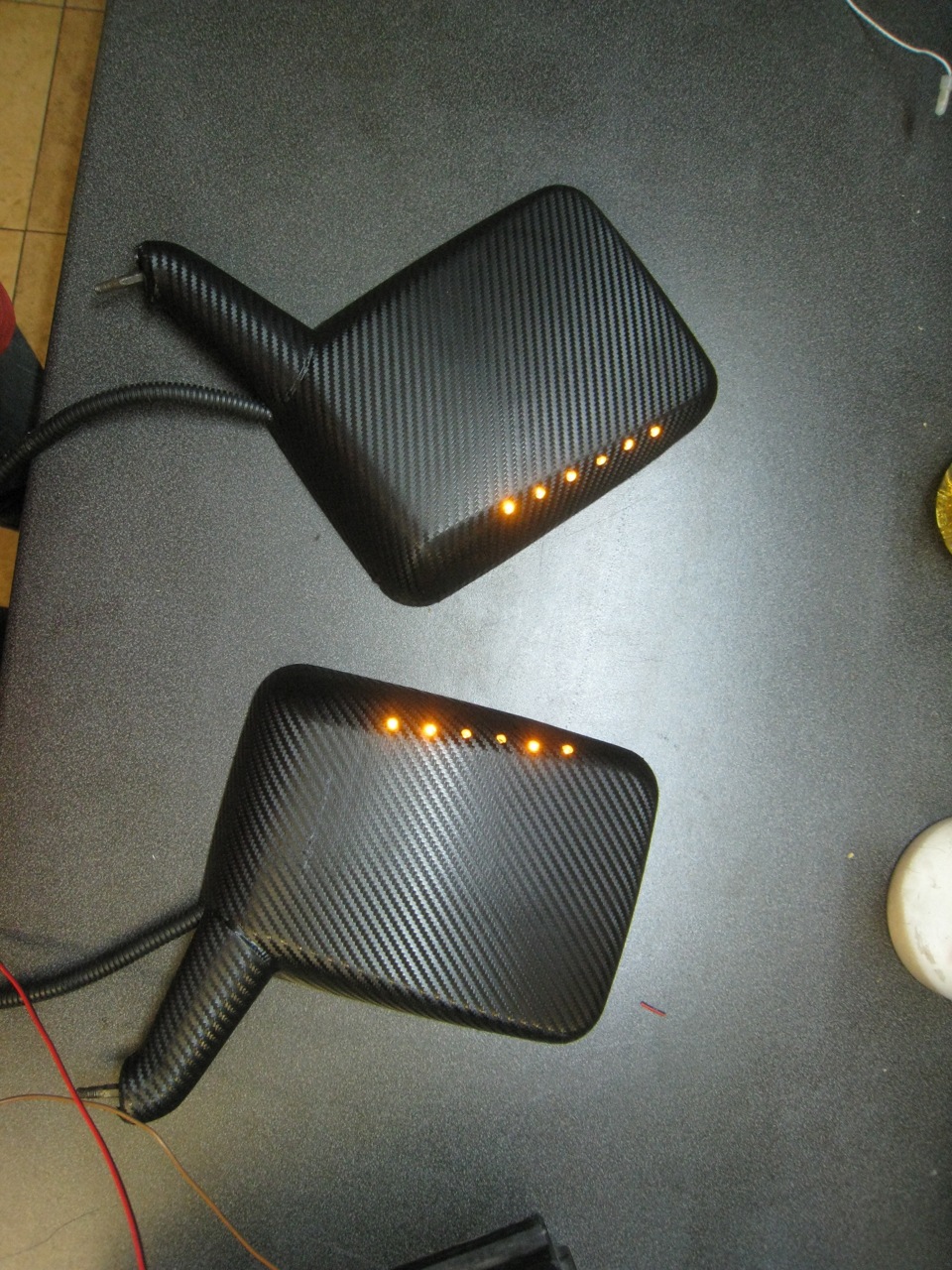

личное мнение: днем видно небудет стоп и поворотники вообще, ночью будет видно в городе плохо особенно желтое — надо придумать какието рассеиватели самые примитивные и зделайть скорее всего по 2 паралельных полоски для яркости хотяб + моргать будут чаше 100% если будут токо диоды, если диоды ставятся в паралель к обычным лампочкам то все будет норм. если не прав просьба выложить фотки и видео полевых испытаний ))))
Комментарии 15
скоро будет…
да чет ни айс, надо рассеиватели
куда?
везде

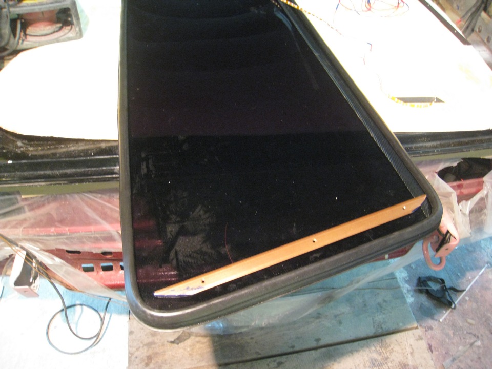

Здорово! А подложка ленты из чего?!
на задних поворотниках?
Не только! И на поворотах и на стопе! Такое очучение что это люминевая пластина для для порогов ;-) надо в Леруа заскочить глянуть!
ааа…да зто они ими еще линолиум на стыках прижимают…
я наверно позаимствую твою идею)
да пожалуйста…всегда рад поделиться
класс Сэм =)
красиво получилось!
исправь ошибку в названии темы) ) ) кстати моргать не чаще стали?
спасибо…не знаю пока не подключал но если будут чаще поставлю сопротивление
