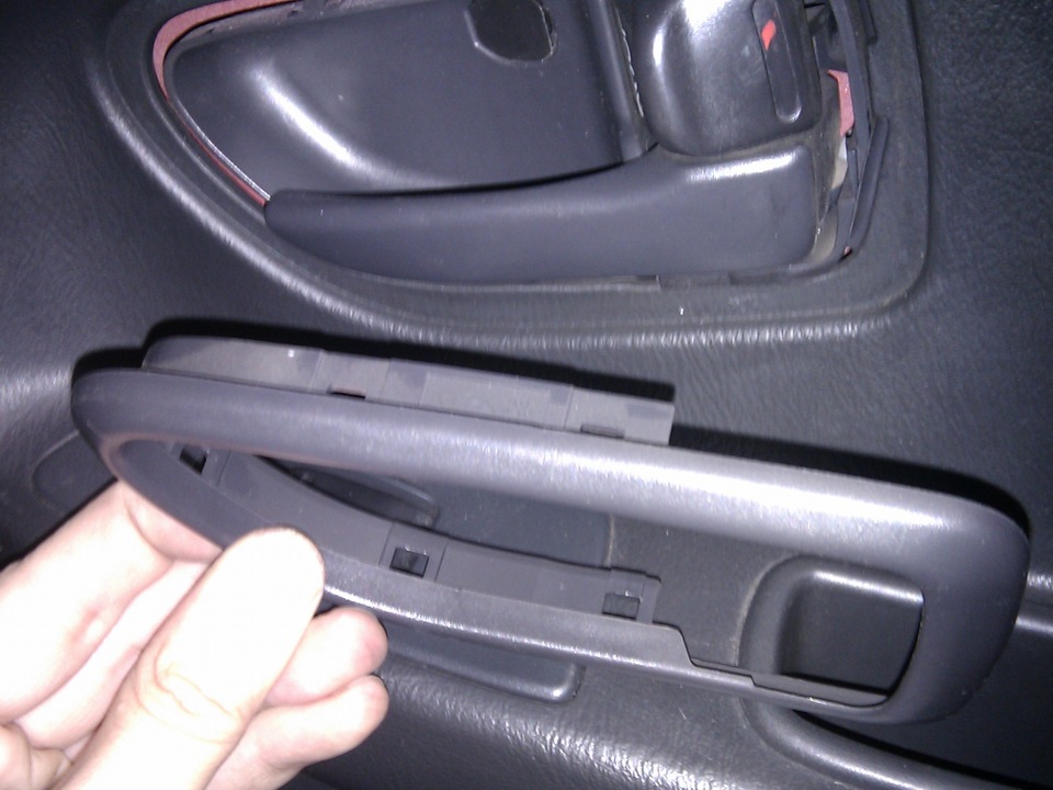

Задний диван ставится, как говорится, "болт он", отстегнуть спинку сверху, открутить нижнюю часть, короче, 10 минут делов.
С дверями чуть сложнее. Первое — на рестайловых обшивках кнопки управления зеркалами заднего вида "переехали" с центрального тоннеля на водительскую дверь.
Второе — отличаются стальные рамки, которые держат выемку, за которую вы закрываете дверь, находясь внутри.
На рестайле эти рамки с дополнительным "ухом" посредине. Так что если планируете менять обшивки, не забудьте и эти рамочки заказать. Ручки открывания\блокировки дверей полностью идентичны. Фишки кнопок стеклоподъемников идентичны,
но неправляющие на новых фишках пассажирских дверей будут мешать, их надо удалить (плоскогубцы в помощь) и они становятся "универсальными".
Снимать обшивки мне удобнее снизу, плоской отверткой, жало которой обернуто одним слоем изоленты, чтоб ничего случайно не поцарапать. пластиковую рамочку вокруг ручек дверей можно снять просто руками, начав с верхнего края.
Есть вопросы — спрашивайте, постараюсь помочь.
