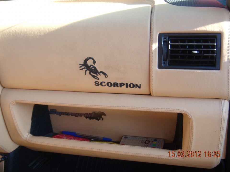

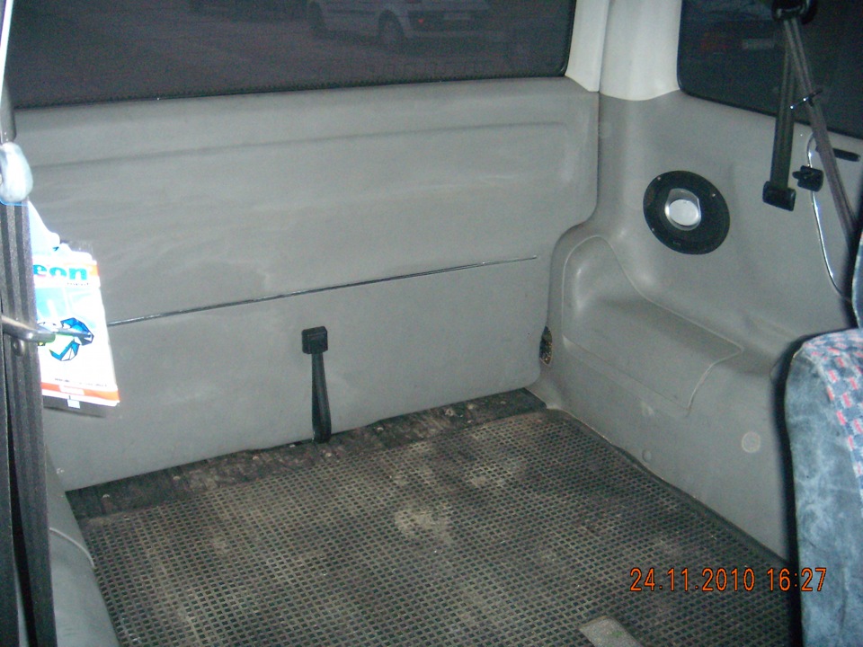

ЧТО СДЕЛАНО. 1)Замена водительских кресел на мультивановские с подлокотниками и подогревом.2)Перетяжка всех сидений с нанесением логотипа.3)замена торпеды на мультивановскую и перетяжка.4)перетяжка консоли, бордачка и кармана.5)замена передних обшивок на мультивановские и перетяжка.6)покраска водительского бордачка и ручек.7)замена боковых обшивок на каравелловские .8)покраска верхнего пластика.9)установлена шумовиброизаляция.10)Постелен ламинат на пол. ЧТО ПЛАНИРУЮ: 1)Перетяжка руля, ручки кпп, ручника в 3D.2)перетяжка всех боковых понелей.

Торпеду купил мультовскую, она перетягивается легче, да и на фотках старых видно что на месте средних воздуховодов у меня была магнитола.Когда решился ставить климу пришлось менять торпеду .

Ламинат буду перестилать.Хочу ламинат по темнее.Это друг подарил две пачки.(на короткую базу ушло ровно 2 пачки), Чтобы постелить пришлось убрать шумоизоляцию.Проблема была защелкнуть сидения.Пришлось делать большие пазы.Выход заказать у токарей болты для сидений большей длинны, тогда никаких проблем не будет и шумку постелишь и в ламинате дырки большие резать ненадо.Щ ели у арок потому что нет боковых обшивок, они закроют.подношка стала нармально, там ламинат лобзиком подрезан.

это не краска это кожа.Чистится элементарно любым средством + тряпочка микрофибра.Окрашены у меня только ручки, экран средней консоли и пластик верхний(по причине если перетягивать они незащёлкнутся короче не станут на свои места.
