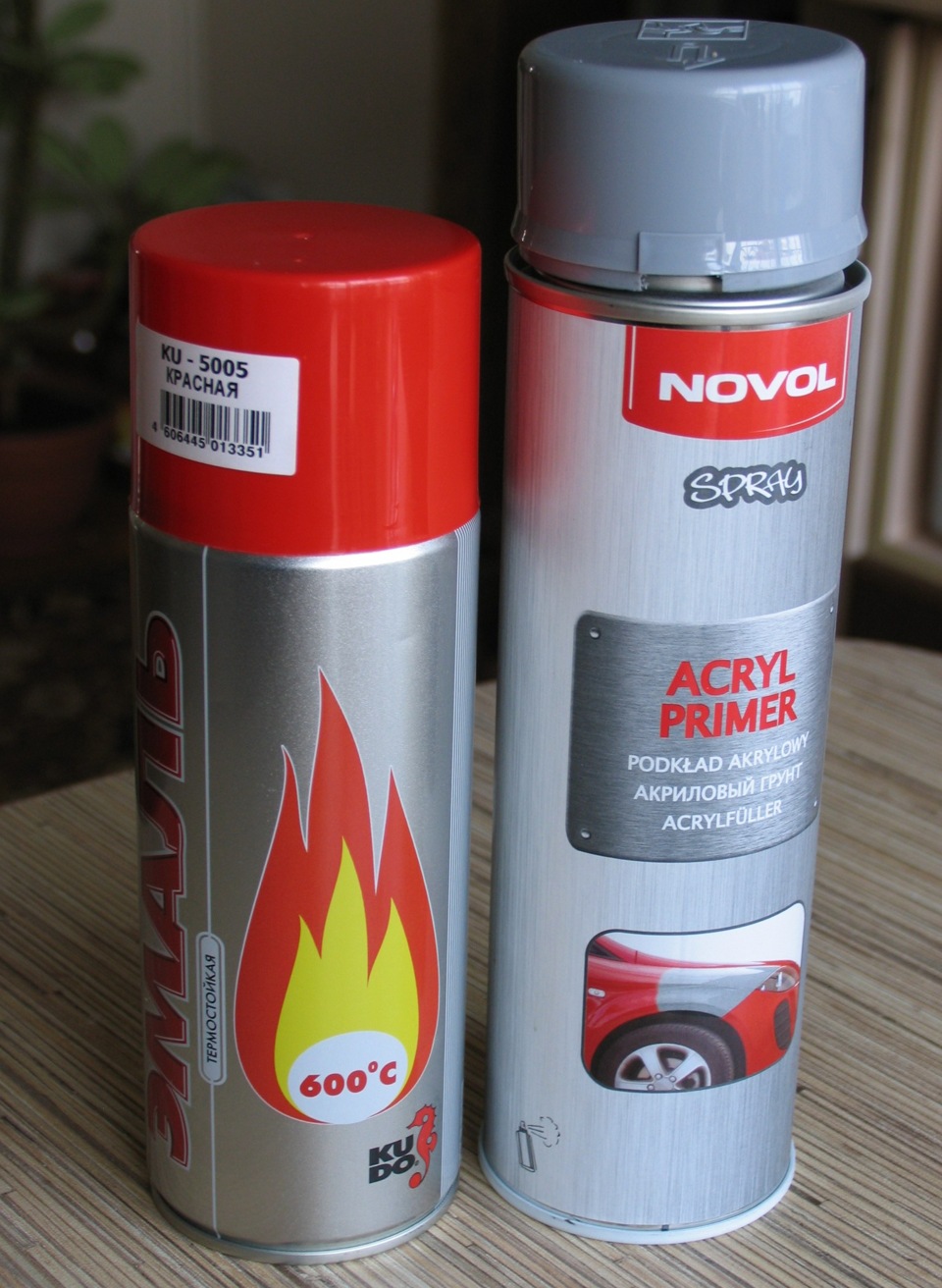

Металлической щеткой удалил всю ржавчину и обезжирил, подготовил к покраске.
До этого я купил грунтовку и красную термостойкую краску.
Сначала нанес грунт в 3 слоя, соблюдая инструкцию на баллончике
Ну а потом покрасил краской.
На данный момент ожидаю полного высыхания суппортов, ну и жду рем.комплект
Примерно должно получиться вот так…

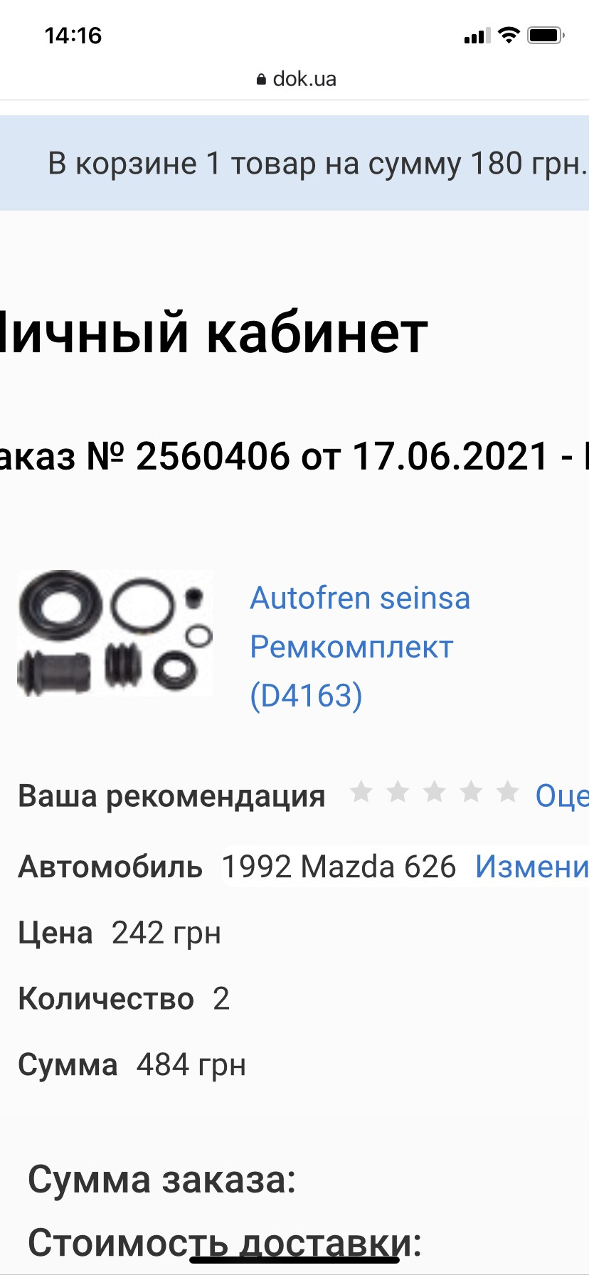

Оба ремкомплекта надо брать? Те, что на скриншоте
Привет, есть у кого-то артикул заднего тормозного поршня?
Привет, не нашел артикул? Сам ищу тоже
Машину уже продал, но это задний ремкомплект, передний не помню но если сильно захотеть то смогу найти.
Мне как раз задний нужен. Вместе с поршнем(

1 Ремкомплект суппорта 626 (Seinsa) D4648 2шт 250,00 500,00
перед
www.exist.ru/price.aspx?pcode=D4648
2 Ремкомплект суппорта 626 (Seinsa) D4163 2шт 330,00 660,00
зад
www.exist.ru/price.aspx?pcode=D4163
Ремкомплект у меня есть, спасибо!

Обычной не крась, только темростойкой. Я свои на приоер красил термостойкой, где-то слоя 4-5 наносил, но не грунтовал, просто зачистил и обесжирил.
Да можно было и не грунтовать, эта краска сама как грунтовка ))) Я тоже 3-4 слоя делаю.

да обычной зафигачил. из балончика.пока держится!
Завтра перекрашу =)
отличный пост!летом тоже суппорта красил, менял рем комплект!
Ты какой краской красил? Обычной или термостойкой? Я вот думаю обычной все же покрасить, потому что термостойкая не блестит =( матовая она.
