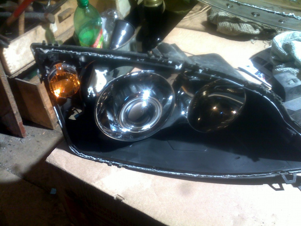

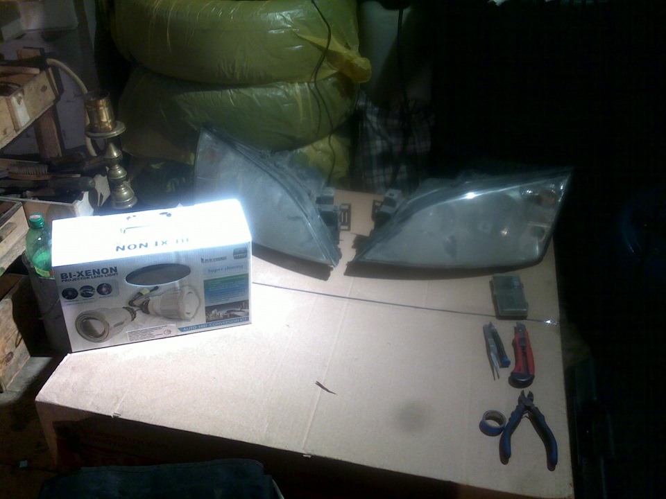

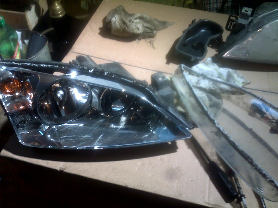

Решил вчера все-таки заняться установкой этих самых линз в фары! Подготовив рабочее место (большая картонная коробка:) и сняв фары, приступил к работе:

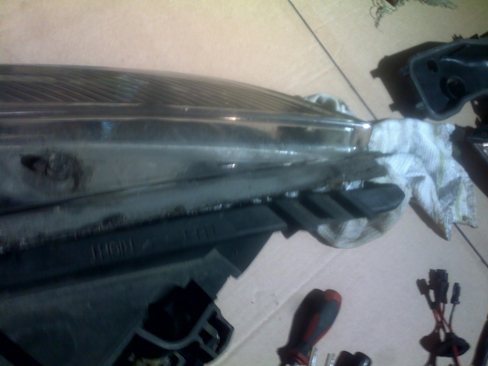

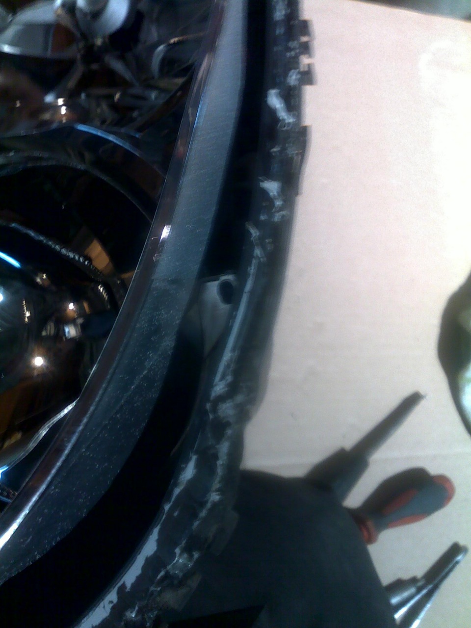

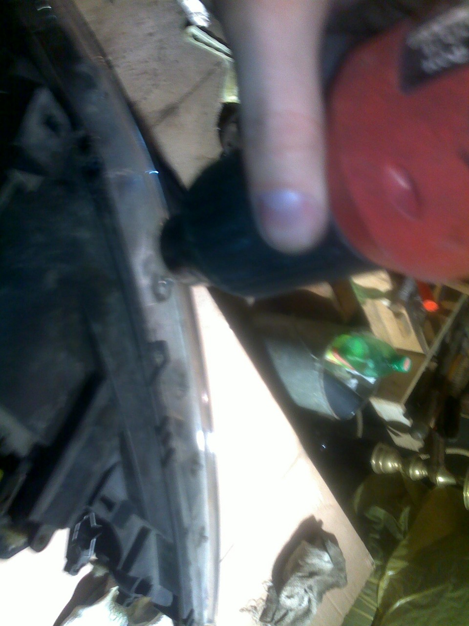

Начитавшись кучи кошмарных тем про то, как архи сложно разбирать фары и что-то в них внедрять, что лучше уж сто раз заплатить на сервисе или купить готовые, честно говоря, немного сыковал…:) Как выяснилось, совершенно зря! Ничего, ровным счетом, ничего сложного в этом нет! Можно, конечно, прогрев один угол и начав отдирать стекло его сломать или, скажем, перегреть феном фару и расплавить ее нафиг, но если с руками все так плохо, то уж лучше просто запретить себе заниматься ремонтом машины. Так вот, про расклейку: начал прогревать равномерно феном на второй скорости верхний и боковые стыки на фаре
Прогрев их хорошенько, просто пальцами немного отодвинул стекло от корпуса, затем принялся за нижний стык, и после снял стекло с фары, еще раз повторюсь, ничего сложного!

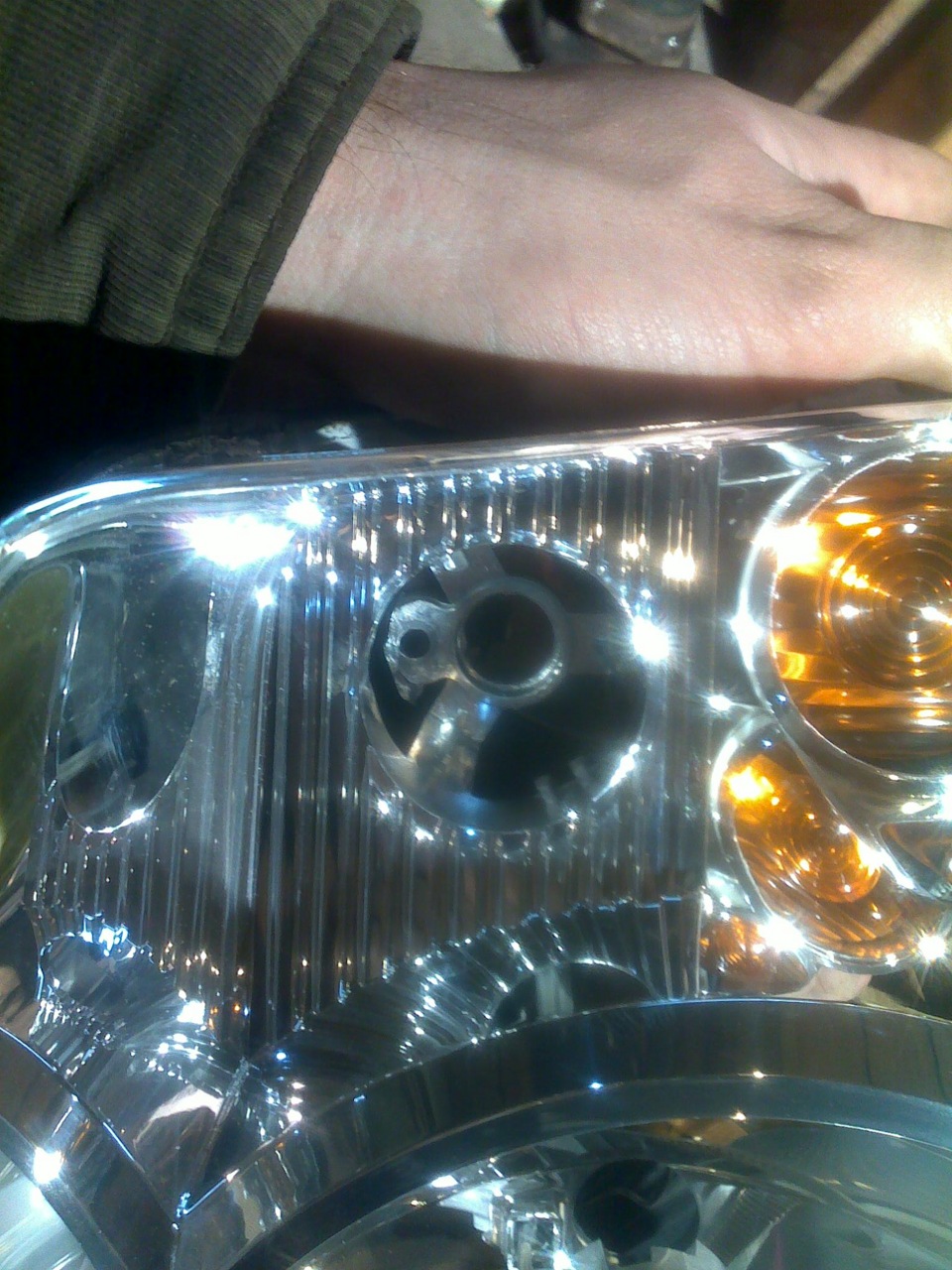

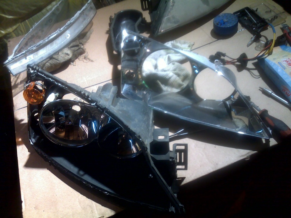

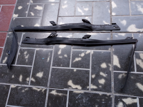

Те, кто читал мои отчеты раньше, знают, что я задавался вопросом, красить внутрянку фары в черный или нет, так вот, на момент разбора фары я так и не принял решение. Думал разберу, покручу в руках, попримеряюсь и пойму, стоит или нет. Разобрать фару внутри тоже оказалось не сложно! Всего-то два самореза крепят маску:
один
второй
Разобрал, покрутил — повертел и решил, что нафиг!
Во-первых, слишком много людей в последнее время красит фары в черный, во-вторых, если красить ее, то надо и всю морду чернить, а мне нравится хром и как он блестит. В третьих, меня вполне порадовало как линза вписалась внутри фары, очень эстетично на мой взгляд!

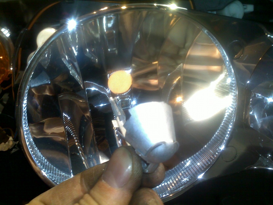

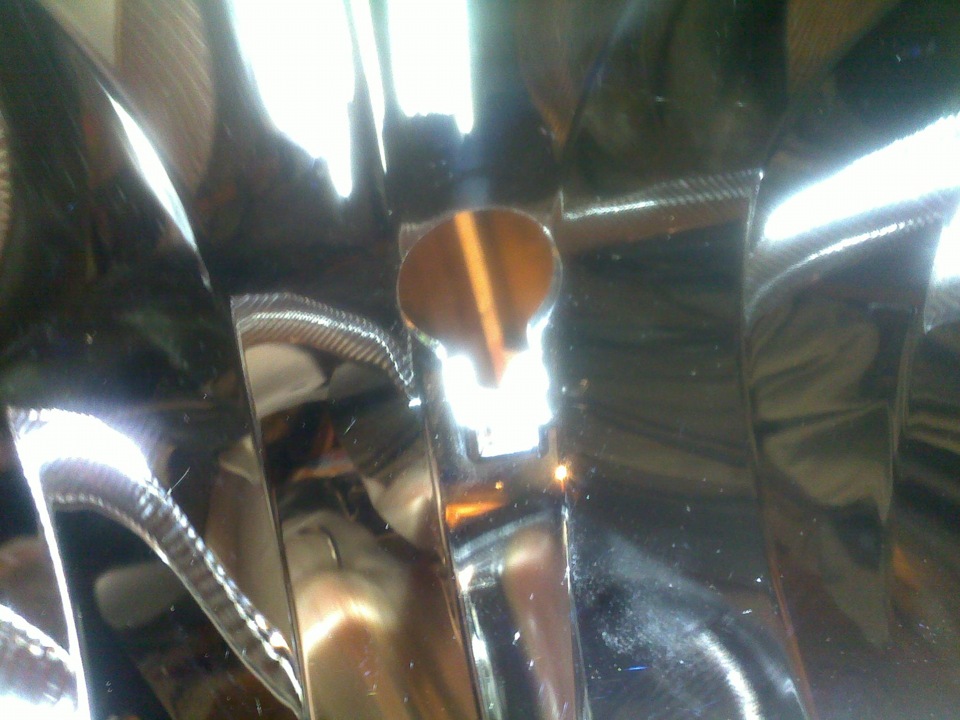

Занялся внедрением самого модуля! Мешала заслонка для галогеновой лампы, ее просто вынимаем,
опять примеряем линзу — мешает крепление этой самой шторки — чуть-чуть его подпилил!

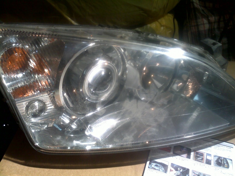

Линза встала как влитая! Закрепляем ее гайкой с обратной стороны и ставим обратно стекло!
Стекло ставил на старый герметик, его там предостаточно. Просто когда собрал, опять прогрел феном все стыки и хорошенько прижал стекло к фаре! Всё, первая фара (механическая часть) окончена. Так как знал, что красить не буду, вторую фару сделал еще быстрей!

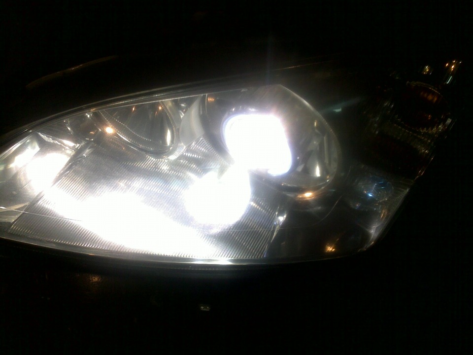

правая горит, левая моргает при старте, но не разжигается. проверил на втором блоке розжига — то же самое. блииииин, надо ехать в магаз менять лампу! Сели к другу в машину, фару под мышку, приехали. В магазине выяснилось, что я оторвал не ту наклейку, к тому же бросил ее в гараже (бюрократы), берем новую лампу под залог 500 руб., едем в гараж. я продолжаю доделывать фары, друг едет возвращать 500 рублей:)) (кстати его 500 рублей, я деньги с собой не брал:)

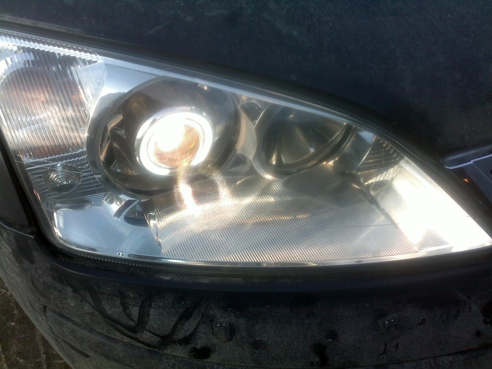

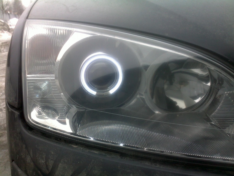

Все окончательно собрал, все работает!

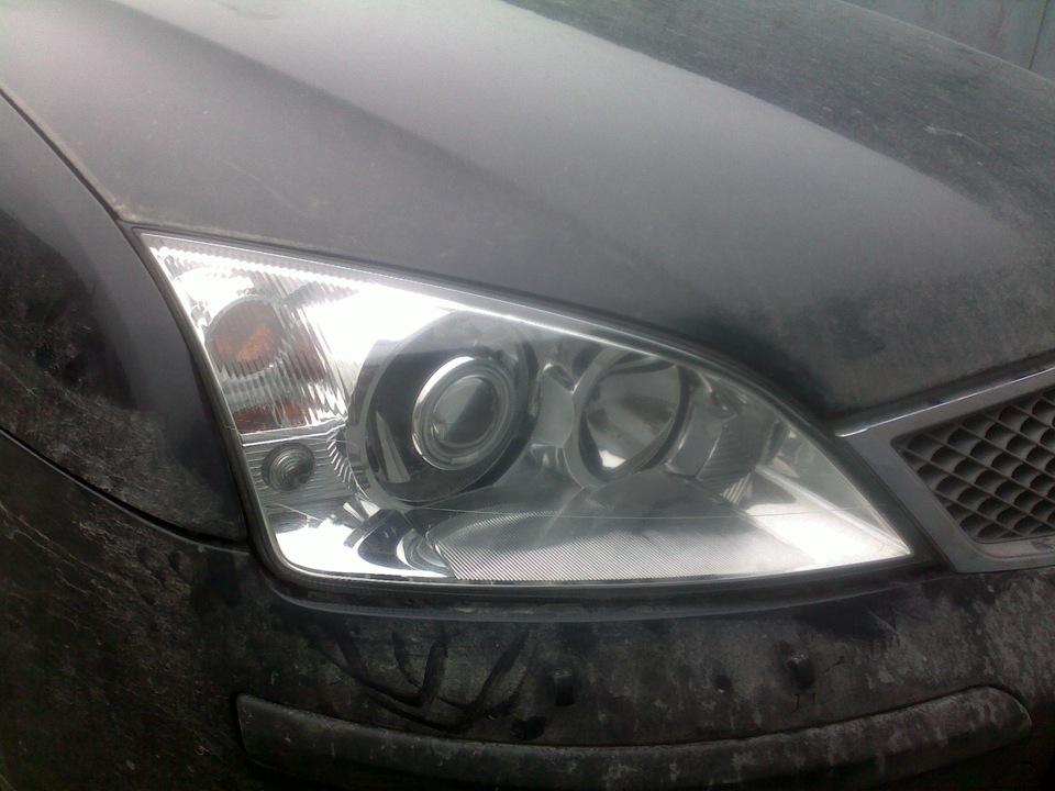

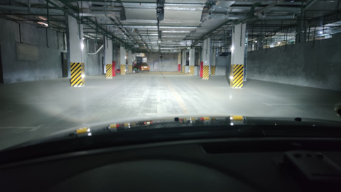

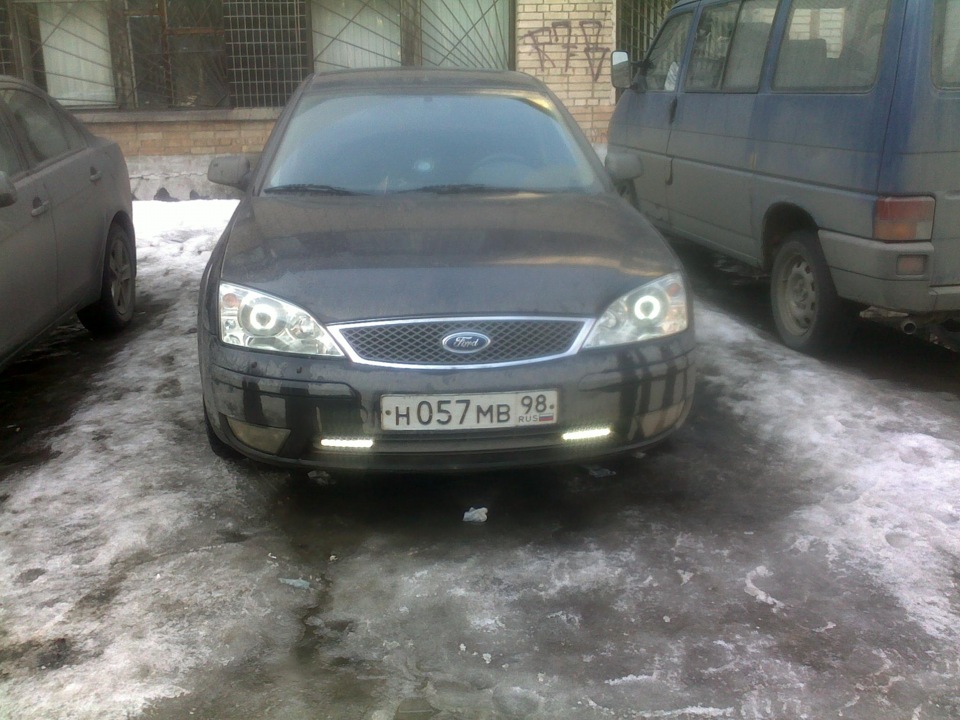

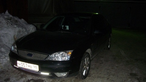

Что касается регулировок. Правая фара отлично светила, горизонтально, а вот левую пришлось немного подкрутить, дождавшись темноты — сделал! Результат меня, конечно, оооочень радует, ребята на форуме стращали, что может выйти г…, но не повелся, и не пожалел. Светит как и светил раньше, только 3 но:
не слепит встречных, когда смотришь на фару, видишь просто 2 светящиеся точки, и самый кайф — появилась четкая свето-теневая граница!
Дальний остался и штатный, так что когда включаешь дальний, света становится ооочень много, для рыбалок самое то, а больше я им нигде и не пользуюсь…:)

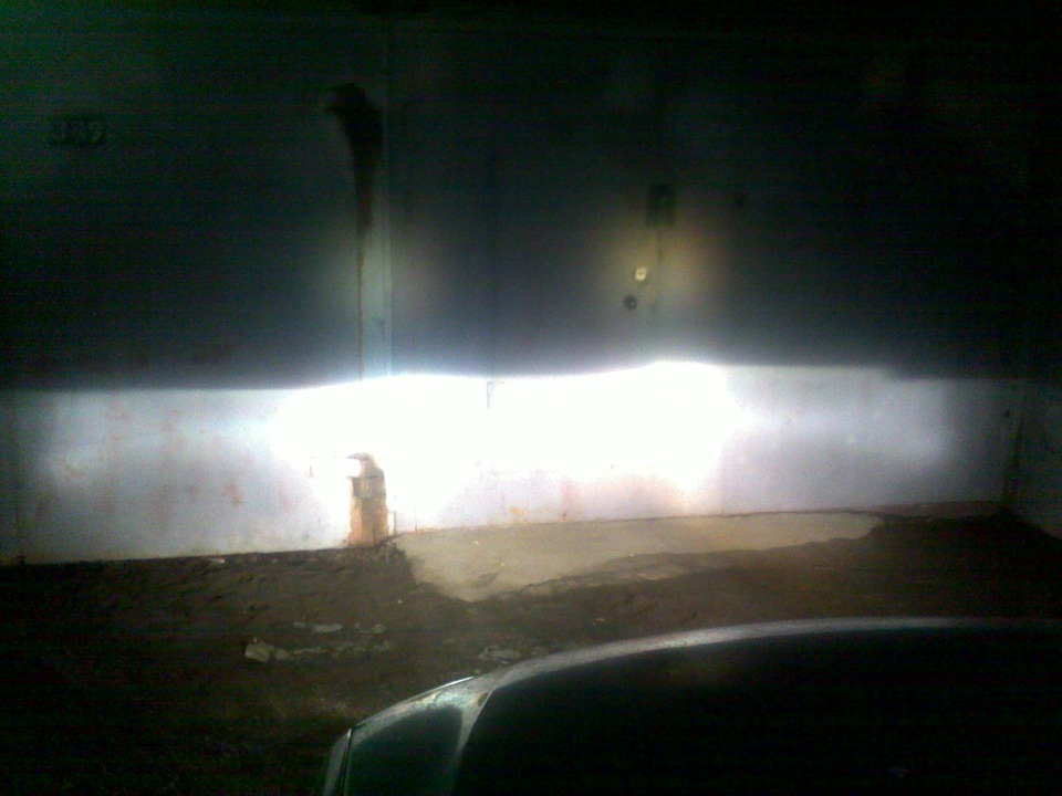

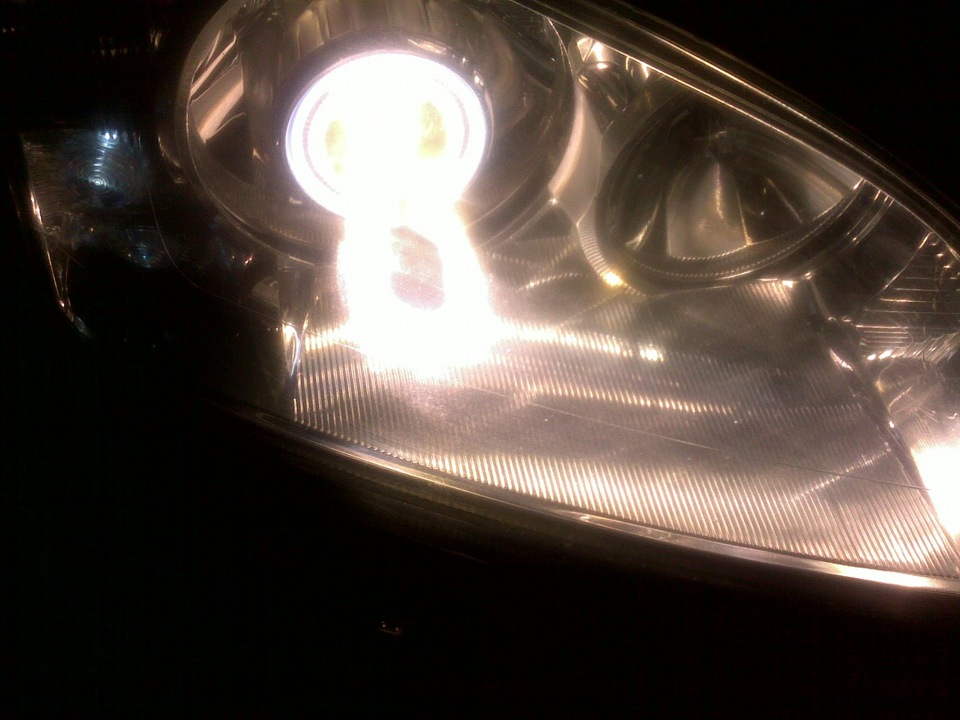

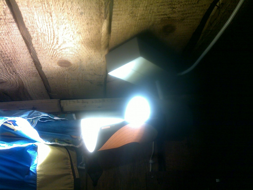

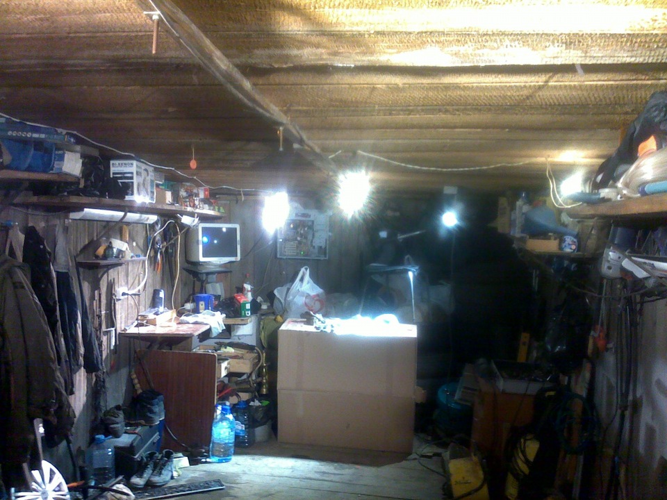

p.s. говорят, любовь иногда может перерасти в манию, вот так и моя любовь к ксенону походу:))) На фото, ксенон в гараже, 4 лампы с блоками розжига на 220, подарок лучшего друга!
а вот такой свет у меня в гараже:))
