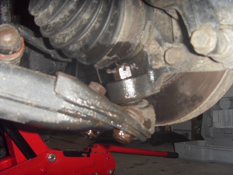

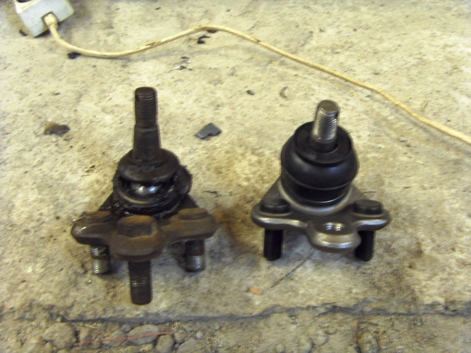

Началось все с того, что решил я поехать в Питер, где то на пол пути с переднего левого колеса начался раздаваться небольшой скрип при наезде на кочку. При кратком осмотре на дороге ничего не было понятно по этому было принято ехать дальше, а по приезду обратно в город уже разбираться! Обратно я приехал уже достаточно громким скрипом не только с лева, но и справа, причем не на ямкам, а при малейшем повороте руля! Осмотр на яме констатировал, что мне повезло, что я доехал ибо обе шаровые были в хлам! Заказал вот такие фирма 555 арт. SB-2962, раньше стояли Mapco прослужили чуть меньше 2 лет.

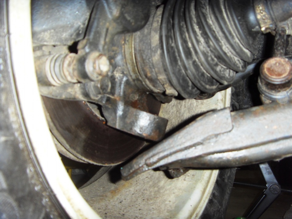

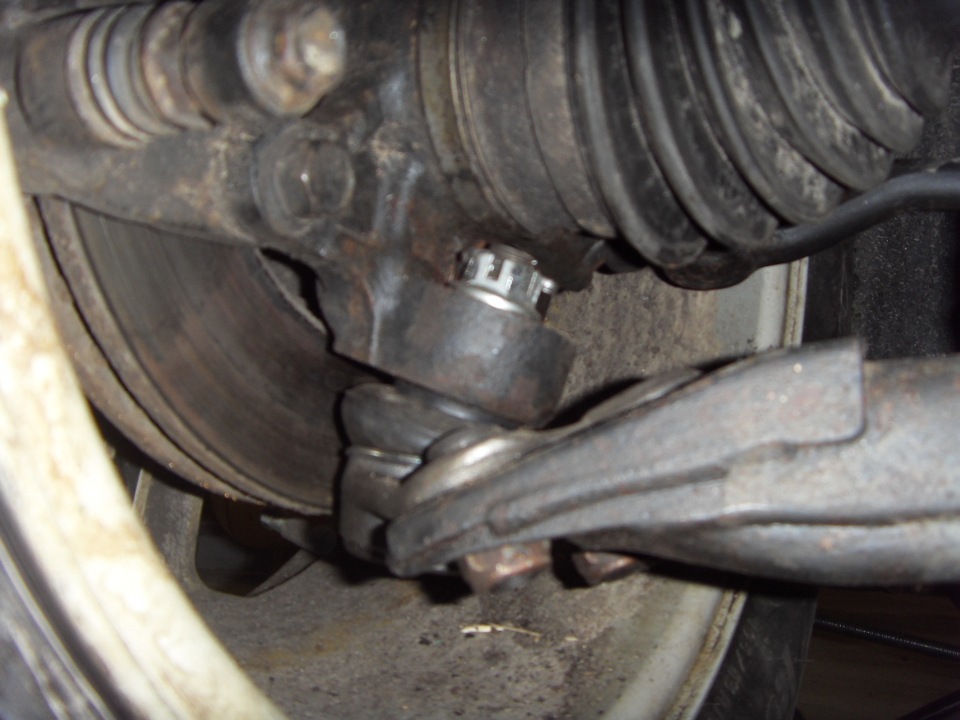

Сам менял! Да в общем ничего сложного! Открутить по четыре гайки на стороне, разве что вы прессовать палец из поворотного кулака сложновато! Как говорится глаза боятся, а руки делают)))
