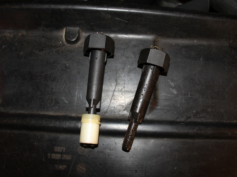

Мой помер, пришлось ставить новый.В коробке
новый слева, старый справа
на месте
соответственно погас индикатор Kuhlwasser на бортовом компьютере
///to be continued…
На тебя глядя тоже такой из экзиста тащу. А вот масляные, видимо, будем своими силами восстанавливать.А со стоп-сигналами, что за напасть?
показывает, что ручник не работает)
Как это?! Где датчик?
в общем, стопы горят исправно… не знаю, чё ему надо)
В багажнике имеется штучка, которая контролирует исправность лампочек стоп-сигналов, думаю её стоит допросить с пристрастием!
знаю такую)
Друг джан, масло подлей срочно)))
с маслом всё норм, уровень) не пойму почему БК показывает) видимо датчику плохо)
Датчик который на поддоне, треугольной формы, он главный подозреваемый )
ага)
П*****( только ты написал, как я сегодня завел свою, и у меня он загорелся(((((((((( а уровень масла полный(((
