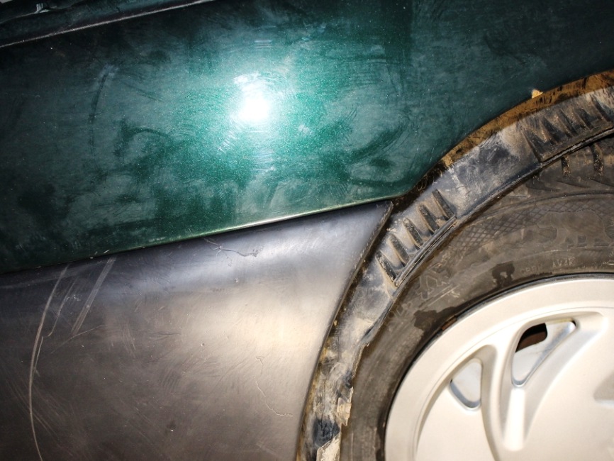

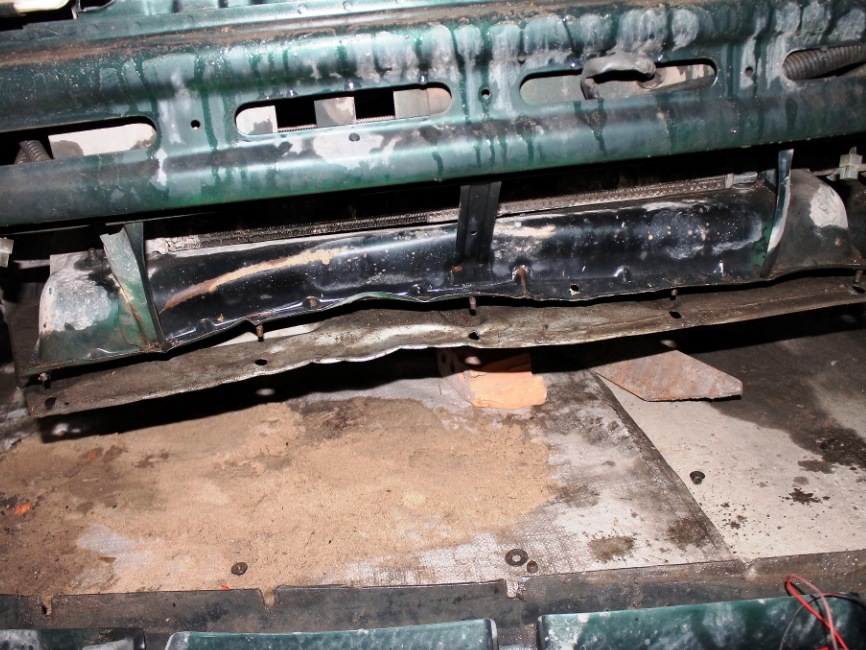

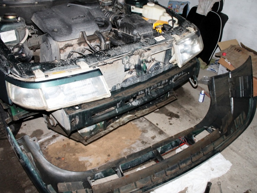

седня наконецто на улице начало тепелеть (+7 градусов!) я решил немного повозится в гараже. Сгонял на мойку, смыл грязь и начал снимать передний бампер. Дааа…лучше на яме канешна это делать…или передоку вывесить.Но я гарад снимаю, своего нет, поэтому стараюсь в нем держать минимум вещей. Приходицца все делать на полу(((( Вообщем начал снимать подкрылки, несколько шпилеек настолько пронили, што просто свернулись как пластилин. А на моей (водительской) стороне, подкрыло снять полностью не удалось. Саморез, который держит брызговик прирос к машину сцуко, вообщем выворачиваться отказался нафиг, даже ВДошка не помогла. Бампер снялся вполне удачно. и: о ужоссс! чо мне досталось в наследство! под бампером все помято нафиг! жесть вообщем. Завтра пойду ставить новые фары. Фотки выложу.

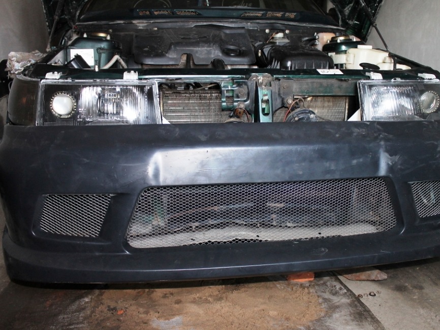

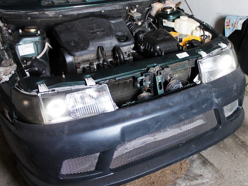

Поставил седня новые фары. (предварительно фары были отданы мастеру, который поставил ангельские глазки, покрасил фару изнутри в черный цвет. Поворотники затонированы слегка темной пленкой).

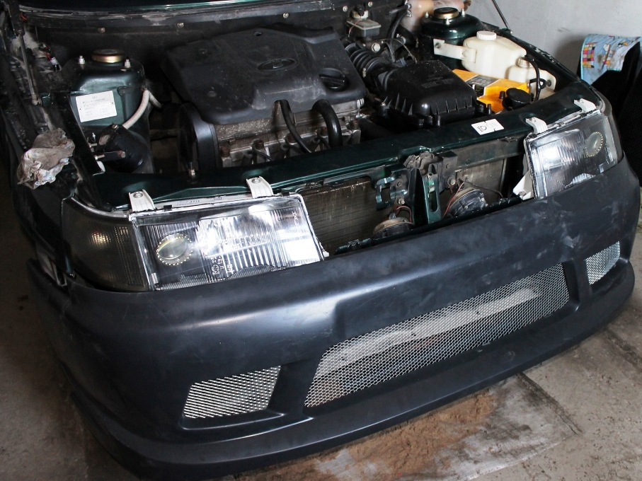

Вообщем бампер подогнал, оцените. Теперь осталось проложить проводку изнутри для подсветки боковых воздухозаборников и для ДХО. ДХО уже куплены, готовы к установке.

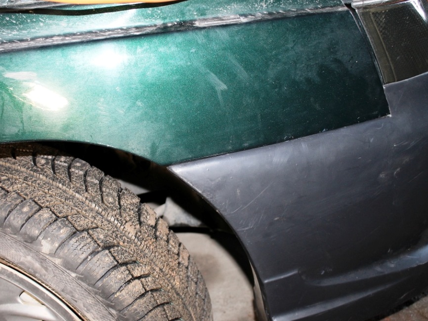

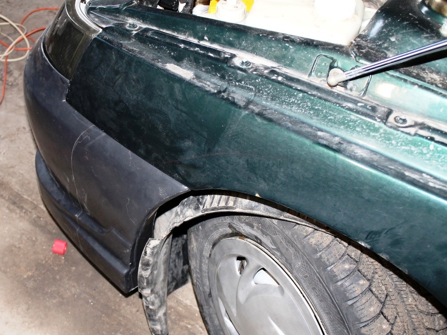

можно сказать делал, как ты советовал. Только немного наборот. Подогнал сначала по верхнему креплению. Поставил решетку радиаторную. Решетка, как оказалось, здесь роли не играет. ее убрал. Немного подпилил нижние уши на бампере. Закрепил бампер внизу. И тут появились щели на фарах. Пришлось снимать и подпиливать верхнюю полку крпеления. Как только подпилил, бампер сел как надо. Немного подрезал в районе крыло-поворотник. В крыле сделал две дырки, посадил на болты. Получилось довльно прочно
