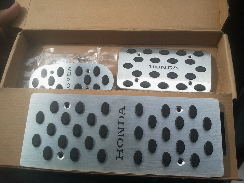

Купил на taobao за 128 юаней. Хорошего качества, с шурупами, болтами, гайками(всего прозапас) и аж с двумя ключами.
Думал раз хонда, значит крепления подойдут-хер там.

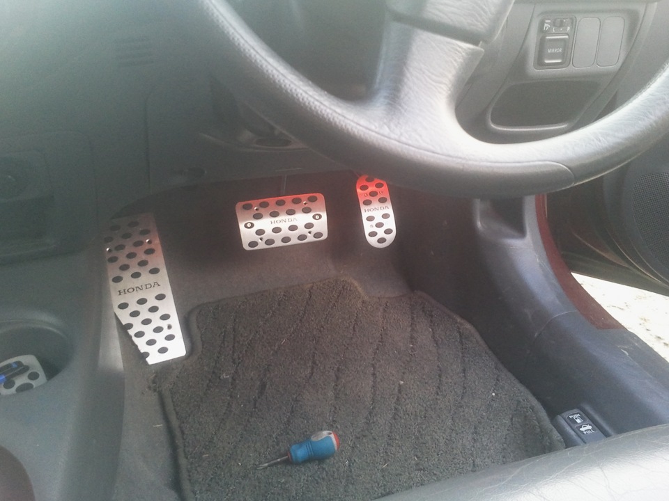

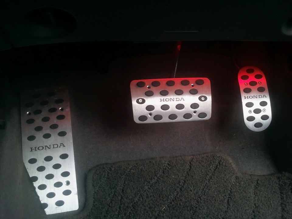

Итак:
1)место для левой ноги.
Отпиливалось также как сток, цельным, к сожалению не встает-там выпуклость. Пилилась болгаркой. Имеет 4крепления, все мимо цели. Родная подставка на 2х клипсах держалась. Вначале хотели просверлить дырки дрелью, но неудачно, сломано 2сверла. В этих местах сталь в 1см толщиной. В итоге посадили на жидкие гвозди
2) тормоз.
Родная резинка снимается легко, за ней металлическая педаль.
Покупная педаль имеет 4крепления и опять все мимо цели. Родная педаль толщиной 4мм железа, сверлу также не поддалась. сломано ещё 1сверло) Было решено прикруть через резинки, именно там есть 2места для крепления. Посадили на шурупы, шедшие с педалями.
3)газ
Родная педаль — цельный пластик, крепится на трубу, поэтому покупную прикрутили на старую педаль 4мя болтами.
