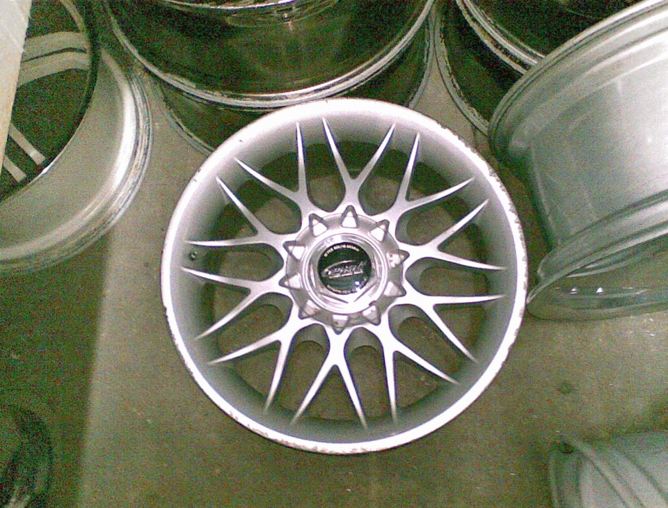

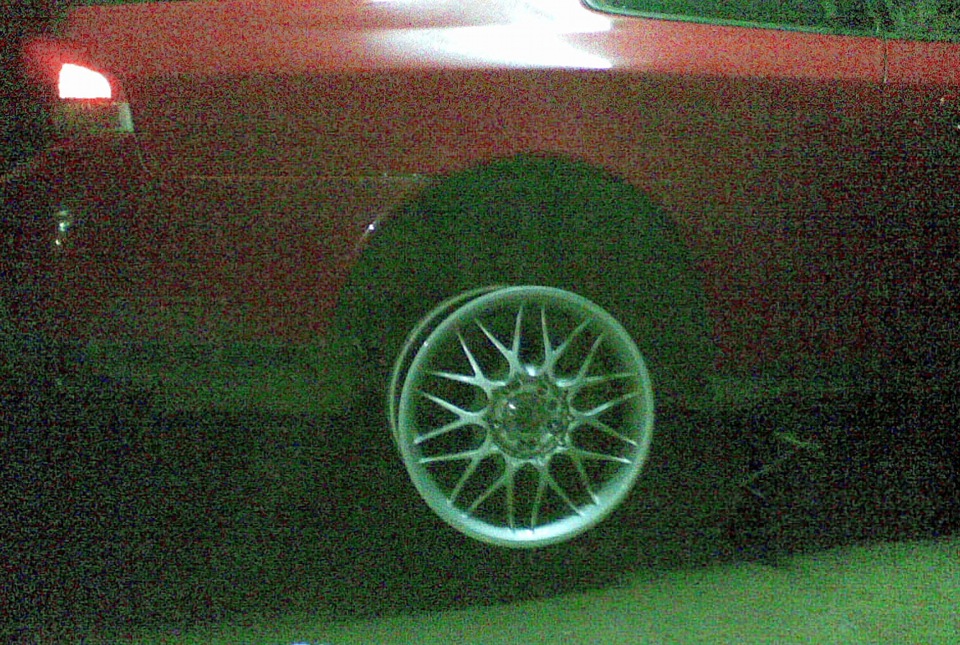

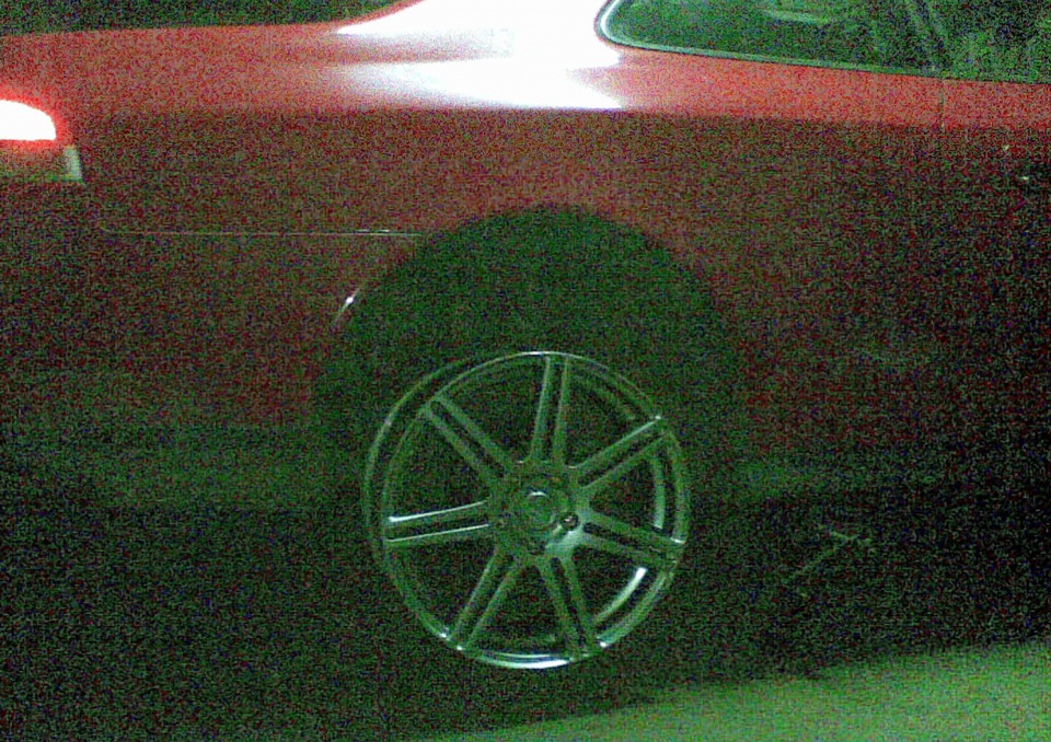

Весной 2009 г. начался неспешный поиск и примерки колес. В мае например замерял вот такие комплекты 17шек (данные 17шки себе в последствии купил змейГорыныч на овощного прела, а еще потом успешно забарыжил)) ) и 18шек, но все было не то (18ки клевые, но имхо это был перебор по размеру):
Фото с мобилки (сори за качество, но какие сохранились.):
Колеса искались так, чтобы полностью подошли по "фен-шую", т.е. параметры близкие к заводским. Предварительно перелопатилось куча прелюд-форумов и дисковых калькуляторов, поэтому искались R17 7-8j ET 42-50 и как вы понимаете, дисков таких не изобилие, особенно с классным рисунком…

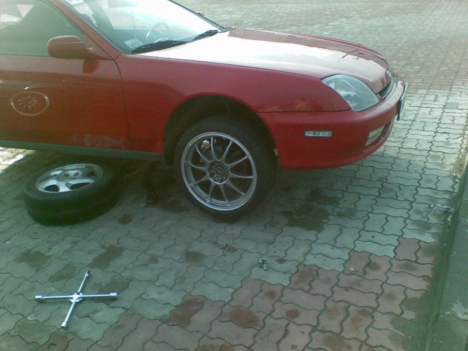

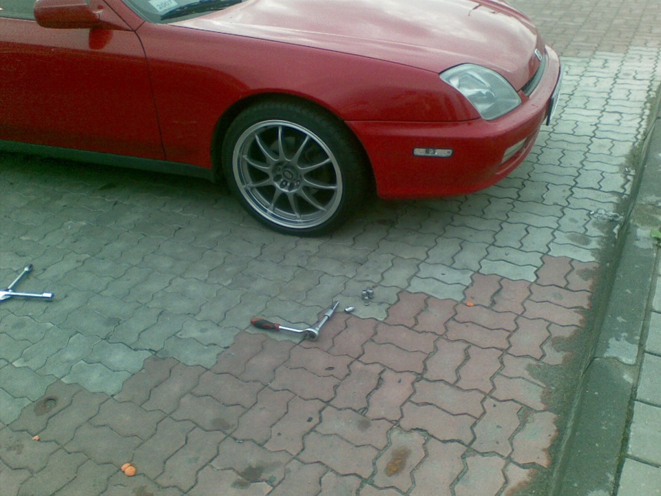

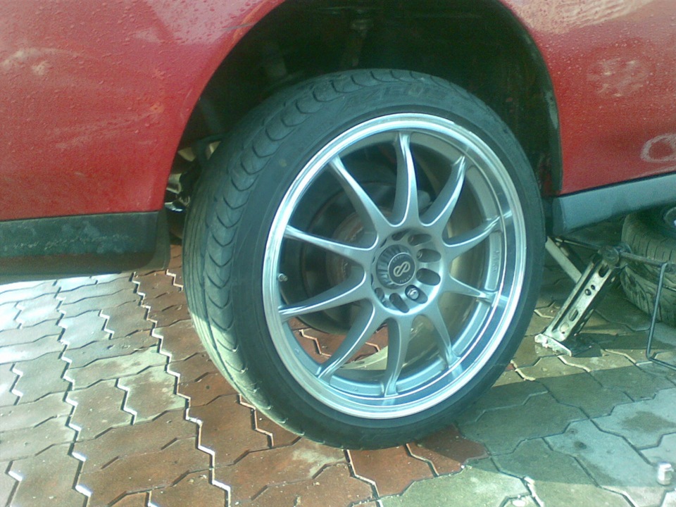

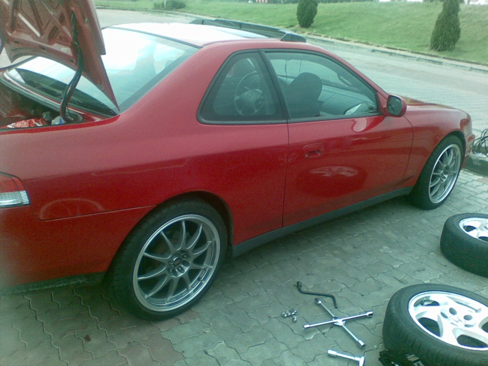

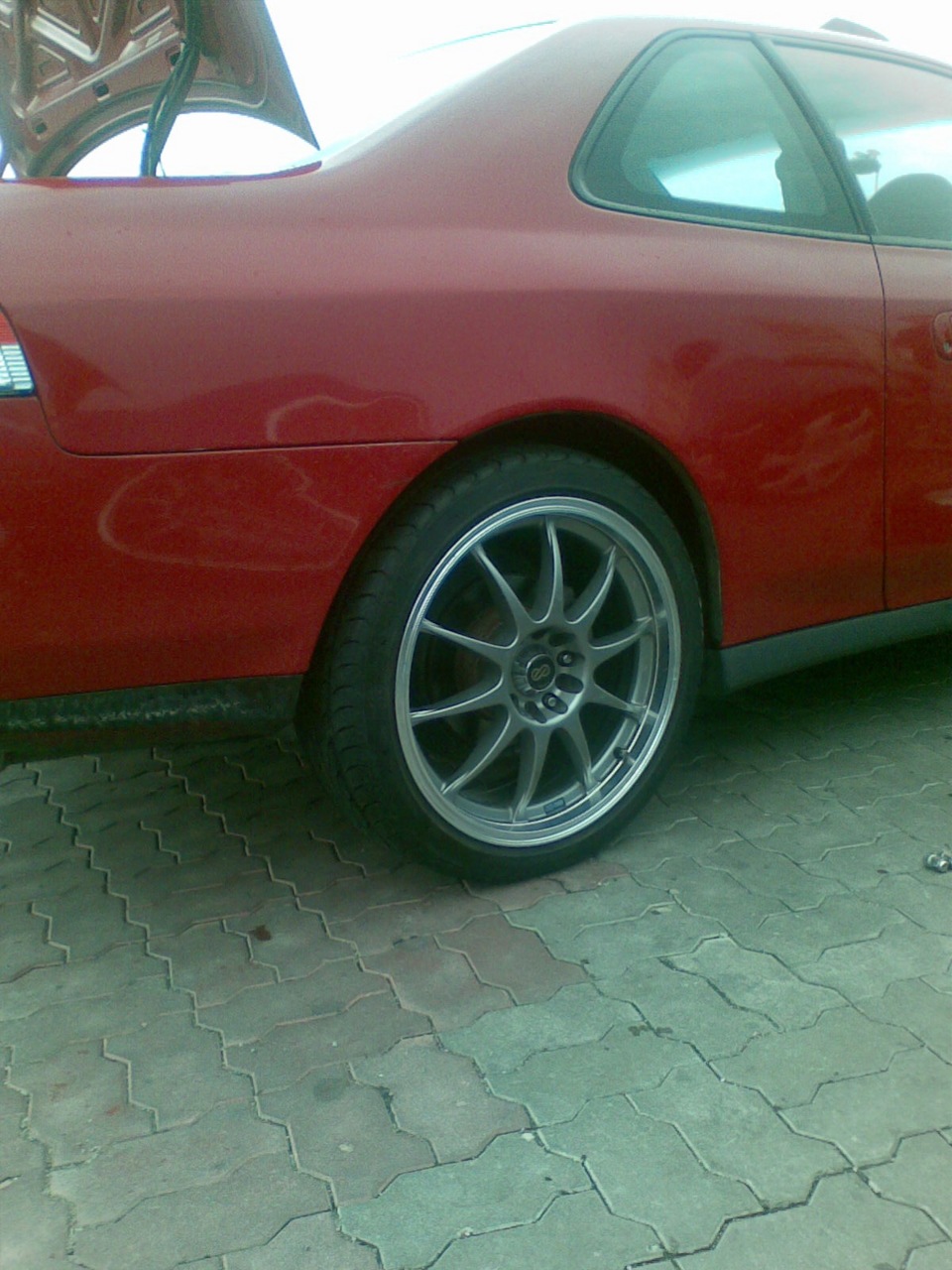

Замер 18шек Enkei одновременно с vovk@ на RSX (еще овощном) — не подошли прелу по вылету и слава Богу, но смотрелись очень и очень даже:
На замере все таки убедились, что 38ой вылет — не совсем для прела. внешне вроде как все ок — не сильно торчит, но загрузив полную машину народа (даже на багажник садились) стало понятно, что особо никуда на них не уедешь — арки легли на колесо :(

эх, последние 18е енкеи ну очень шикарные!
жаль, не прижились
Они почти прижились не смотря на 38ой вылет и 18 размер.но их купили на рсх прямо на примерке
